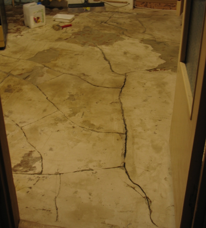

FARAON7575 написал : Цитата Сообщение от AlZh . Вообще не заливаю жидким раствором керамзит а чем грозит? просядет?а клей под плиткой,что роли не играет,интересно делал так этаж школы с тысячей учеников,на следующий год еще на ремонт звал
Есть такой риск, ведь фракция керамзита ни чем не зафиксирована, кроме контактных участков своей поверхности. Нагрузки неравномерные и знакопеременные, со временем эти участки в пыль превращаются. Дальше "сработанный участок начинает проседать относительно малонагружаемых. Появляются причудливые острова вместо ровной поверхности. В общем основная проблема в нестабильности сухого слоя. Поэтому оставляю право жизни этого способа для помещений малопосещаемых, на подобие чердаков.При перемешивании с ц.п.с. теплопроводные свойства, конечно же несколько ухудшаются, поэтому стараюсь контролировать пропорции: 1х3х5 - для помещений с повышенной нагрузкой и 1х3х7-для жилых (хотя здесь можно делать и плавающего типа, где под цп.с.находится утеплитель,например пеноплэкс). К слову сказать к./бетон хорош в укладке и без армирования. Усадочных трещин ещё не наблюдал (возможно из-за контроля воды, добавляемой в раствор), за исключением мест осадки каркаса здания( но та вряд ли что помогло).

AlZh написал : А когда стяжка сотворена?
  • стяжка созре-е-ела! Почти три месяца, да и не стяжка вовсе, а сбил старую плитку и выровнял двухсантиметровым слоем ЦПС.

LazyFox написал : Предположительно строители на слой керамзита налили слишком мало раствора и он истерся
И конечно же это была ваша идея в целях экономии.
LazyFox написал : если это место не заделывать как-то цементом, а просто при укладке плитки положить клей
Молочком залейте, на 10л воды 10кг цемента.

AlZh написал : Дальше "сработанный участок начинает проседать относительно малонагружаемых. Появляются причудливые острова вместо ровной поверхности.
  • у нас строители сверху керамзита даже бумагу постелили, чтобы стяжки лишней не впиталось и вот результат: Да и иллюстрация к процированному посту.

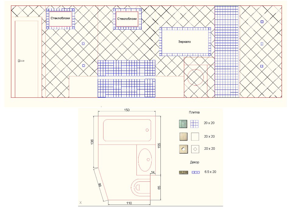

Есть заказ-диагональ на стенах,ни разу не исполнял:confused:,как горизонтальный уровень 1-го ряда поймать?какие еще есть засады?
