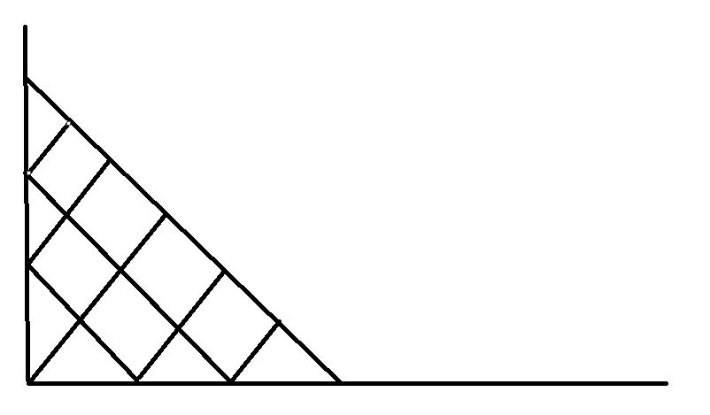

FARAON7575 написал : пост 13281 мысли какие?
Смотрел я Ваш пост.))) Честно говоря, задача не из легких. Приходилось исполнять и не раз, но я всегда начинал первый ряд целой плиткой. Так гораздо проще и смотрится получше. Все как всегда, выставляется рейка для первого ряда, нарезаются половинки и вперед - целая - половинка)). Но для этого стены должны быть оштукатурены вноль. На слой класть диагональ на стену я бы не взялся ни за что. Стеклоблоки, зеркало и все остальное обойти не проблема. Главное в углах не накосячить. Заранее промеряется весь периметр, чтобы не дай бог где-нибудь в углу маленький кусок не попал, замучитесь вставлять. Укладку лучше вести не горизонтальными рядами, а углом от стены. Чтобы можно было контролировать отклонения от угла и сразу корректировать. Как на рисунке. Кривовато получилось, правда, но я на скорую руку. Думаю, смысл ясен. Стыковка над дверью обычно.

26.03.2011 в 22:11:55
barcelonetta написал : Укладку лучше вести не горизонтальными рядами, а углом от стены. Чтобы можно было контролировать отклонения от угла и сразу корректировать.
представил,логично,благодарю,да,при таком порядке укладки трудно будет на слой исполнять,переговорю с клиентами
barcelonetta написал : Приходилось исполнять и не раз, но я всегда начинал первый ряд целой плиткой.
так и собирался,рисунок смысл укладки показывает,а от чего плясать уже на мое усмотрение

PriZrak написал : Цитата Сообщение от FARAON7575 Есть заказ-диагональ на стенах,ни разу не исполнял,как горизонтальный уровень 1-го ряда поймать?какие еще есть засады? Далее выставил бы уровень первого ряда.Укладку первых рядов проводил бы парами плиток для точного определения горизонтали следующего ряда и положения угла наклона плиток.
FARAON7575 написал : например как вычислить место куда ставить временный маяк?шнурка по диагонали не даст четкого место постановки,швы убежать могут,
Если укладывать не по букварю, то здесь проблема с правой (левой) вертикалью. Нужно обеспечить изначально правильное расположение резаной части плитки (её диагонали). Иными словами эта базовая сторона тупо должна упираться в, например, натёртую по маркам часть прилегающей стены. Горизонт, если нет полов, обеспечится установкой стартовых планок, профилей. Маячный ряд (правый,левый) выкладывать поштучно и одновременно заполняя пространство между ним и нижним. Если нет уровня откалиброванного на 45*, контроль угла - установка соседней плитки. Крепить шнур по диагонали (каждый ряд). Можно проверять жёстким правилом по рёбрам плитки.
Если нужна особая точность в угле укладки - ничто не мешает отбить сорокапятиградусный угол от основания любым известным способом и установить в верхней её части маячную плитку, ребром по отбитой линии. Укладку производить от этого ориентира к боковым маякам, периодически контролируя правилом наклон и дополнительным горизонтальным шнуром плоскость (между боковыми маяками). Если интересно, конечно.:)

26.03.2011 в 22:20:52
FARAON7575 написал : одна стена над ванной на 1,5 см где то завалена вверх от меня
Это значит, что стартануть снизу малым слоем в горизонталь нет проблемм ..ничего не поплывет как бы. Я бы поставил по классике рейку, нарезал половинок и пошел , как обычно - лево и право по маячным плиткам и правилом в горизонтальную плоскость. Вершины плиток контролируем лазером. На следующий день снимаем половинки и очищаем их от клея ..как-то так
