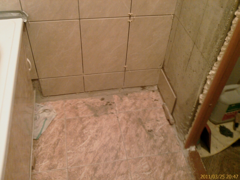

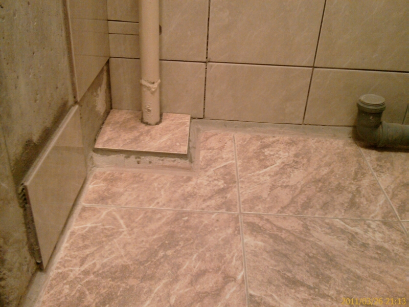

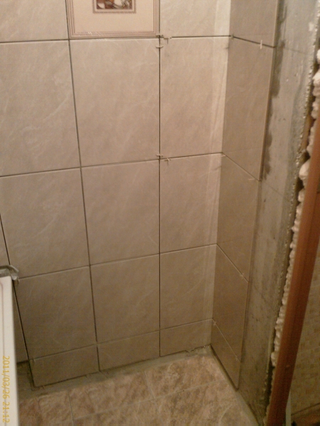

qwerty123123 написал : При использовании гребенки 10-12мм, излишки клея снимать под углом 45 градусов к поверхности, т.е. в итоге остается 5-6мм клея, а какая толщина клеевого состава должна остаться в итоге, после прижатия? Т.е. насколько сильно прижимается плитка к полу при укладке? И на что наносится клей - на пол или на плитку?
гребенка и на пол и на плитку,5-6 мм толщина клея получается
qwerty123123 написал : Допустимо-ли, чтобы край плитки (буквально пару миллиметров) свисал и ни на что не опирался? Просто получается так, что ширина листа ГВЛВ 1200, а суммарная ширина плиток вместе со швами - 1202-1205мм, или 1206-1209мм (в зависимости от направления укладки), т.е. вроде как сильно просится не один лист ГВЛВ, а два листа положить (правда по отходам получается, что практически целый лист придется выкидывать), или забить и ничего не случиться? Тем более этот "парящий" край могу положить там, где нагрузки на него не будет никакой.
можно,клеем там заполните

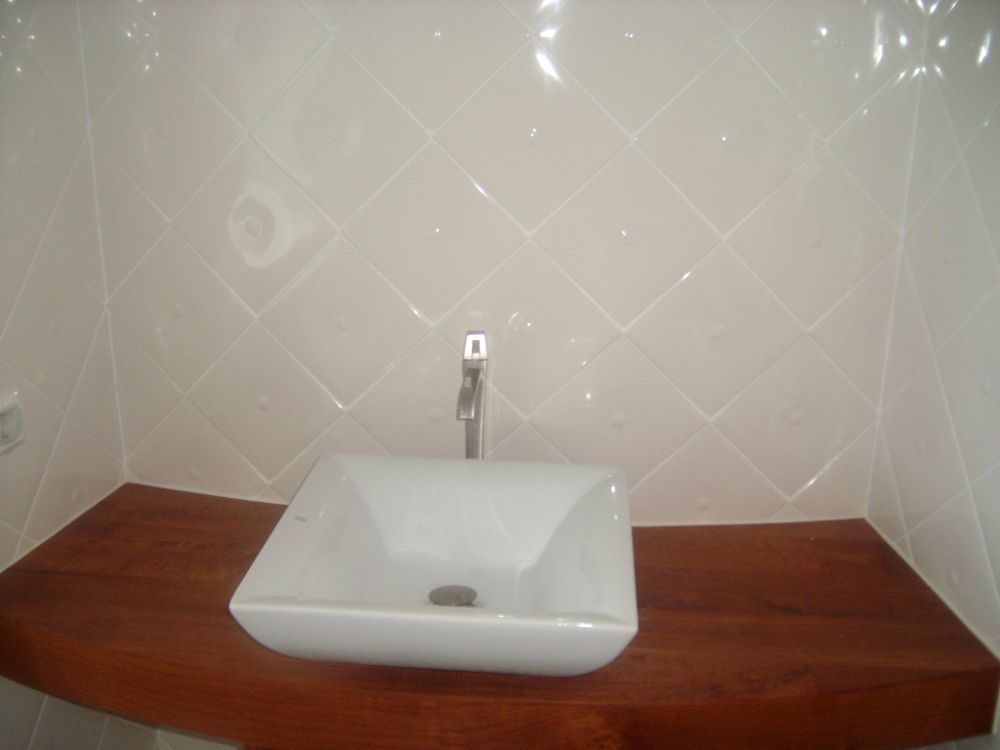

никогда не делал такие бордюры...:o и, тем более, не затирал...:) нормально они затёрты?:o

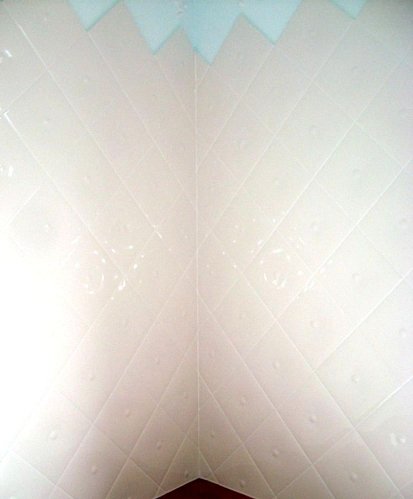

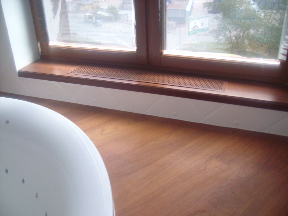

koris написал : нормально они затёрты?
Нормально, Вас что-то смущает?
Аватар пользователя
17.11.2011 в 23:21:23
koris написал : никогда не делал такие бордюры...:o и, тем более, не затирал...:) нормально они затёрты?:o
На мой взгляд - идеально, моя затирщица делает много хуже.

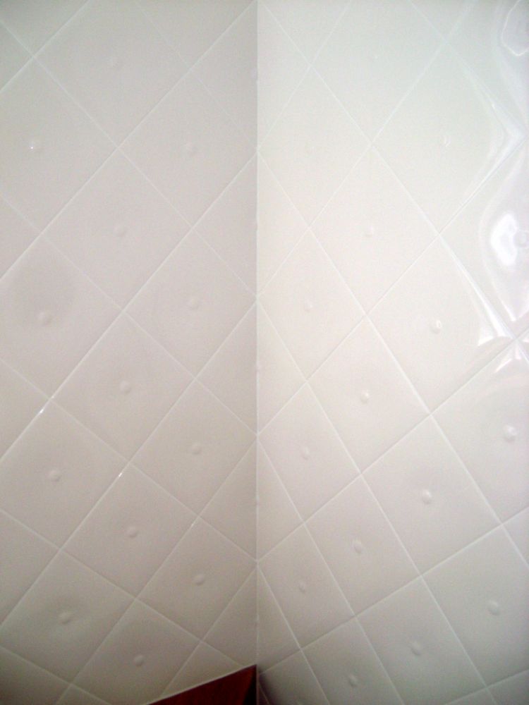

Marozoff написал : затирку пола делать до поклейки плитки на стены, или после?
после затирки стеновой плитки
Voldemar36 написал : Нормально, Вас что-то смущает?
если честно - немного... на швах остаются как бы немного пузырьки. в швах плитки они легко убираются кабелем (от использовании которого хотелось бы уйти - но не получается), а здесь их убрать не получилось. Кстати, использую сейчас ведро для затирки (с роликами - никак не пристреляюсь к нему, такое ощущение, что раньше лучше получалось, вручную губку более насухо выжимал :) Voldemar36,кстати, а Вы при затирке как формируете шов?

koris написал : на швах остаются как бы немного пузырьки. в швах плитки они легко убираются кабелем (от использовании которого хотелось бы уйти - но не получается), а здесь их убрать не получилось.
эти пузырьки от пластичности затирки вроде зависят по моим наблюдениям,пузыри почти отсутствуют у Килто и Лугато на Фуга Флексе

17.11.2011 в 23:49:16
FARAON7575,пользую, в основном, Церезит... Киилто и Лугато вообще в нашем городе нет, кажись. Есть Церезит, Атлас, Литокол, Мурексин и Мапеи и ещё немного, типа, Старатели и подобное... Как мне кажется, пузырьки появляются когда плитку проитраю губкой. Либо губка слишком влажная, либо рано плитку протираю...

koris написал : никогда не делал такие бордюры... и, тем более, не затирал... нормально они затёрты?
Нормально! А чё? Или ты похвастаться..? :)

koris написал : Как мне кажется, пузырьки появляются когда плитку проитраю губкой. Либо губка слишком влажная, либо рано плитку протираю...
неа,именно от затирки зависит,почти все перепробывал
koris написал : Мурексин
не встречал
koris написал : Литокол
замешать на их Идростике тоже мало,вывод-замес на пластификаторе делает затирку пластичней и она лучше"стягивается",а Килто сама по себе такая,кстати на днях затирал опять природно-белым Килто-опять мелкие черные точки,видать задумка такая-жасмин в крапинку;)
