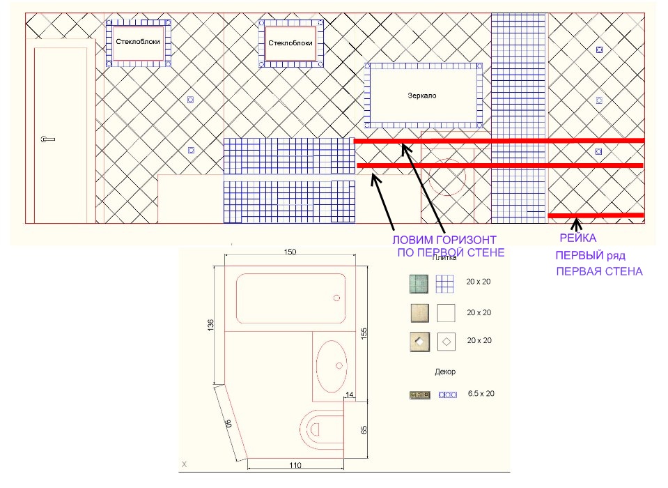

Да не прибедняйтесь вы!!!! Так и решаются вопросы - вместе!!!
koris написал :
получается, что вентиляция будет не в максимально высоком месте ванной
ага, а кто натяжной придумал?
koris написал :
короб из ГКЛ, фактически будет вент.коробом, что, кмк, далеко не самый лучший вариант...
ничего подобного, это для естественной не очень гут, а вентилятор просушит там все, включаю стены! Испытано! Во, надо штампик какой-нибудь придумать, как клеймо у сварных... Дал совет, поставил штампик - значит проверял лично!
koris написал :
если вход в вентканала в ГКЛ заделать герметиком, то как тогда обслуживать вентилятор?
Логично... Вообще-то немного повернуть можно, патрубок снимается легко - но лучше сделать гибкое соединение.... Принято.
koris написал :
поролон для заделки вентилятора - имхо, ненадёжно, обсыпется со временем
Вот уж фиг-то, могу штампик поставить! У меня так вентилятор на кухне стоит на вытяжке плиты, в этом году 5 лет будет, чистил весной - поролон как новенький. Ну - почти....
koris написал :
с зазором для вентиляции подпотолочного пространства - не понял как?
вентилятор создаст разрежение в коробе, из-под потолка будет небольшой подсос, не вот уж какой - но хоть что-то, а то ведь получится полностью замкнутое пространство - мечта для плесени...
да нет, ты что! такой мощный вентилятор мы в ванной не уместим...
koris написал :
сколько и каких по мощности надо светильников в потолок?
Ну вот смотри, нам нужно три типа освещения, первое - общий свет, типа для уборки помещения. Сколько делал ванных, лучше всего освещает светильник на стене, не зря раньше лампочка над дверью была. Точки освещают пол, а половина стен и потолок - темные. Что-то типа люстры - вешать некуда, слишком близко душевая зона. А вот конкретно тут, если над дверью, сантиметров на 30 от потолка, повесить какой-нибудь шарик ватт на 60 - вполне хватит. Второе - освещение у зеркала. Вот здесь лучше всего морду лица освещают бра на уровне носа, я нарисовал точки, потому что их втыкать проще... Одну бру повесить легко, у стены, со второй - труднее, близко душ - но можно придумать, есть ведь с закрытыми плафонами...
Кстати, про шторку я забыл!!!!
