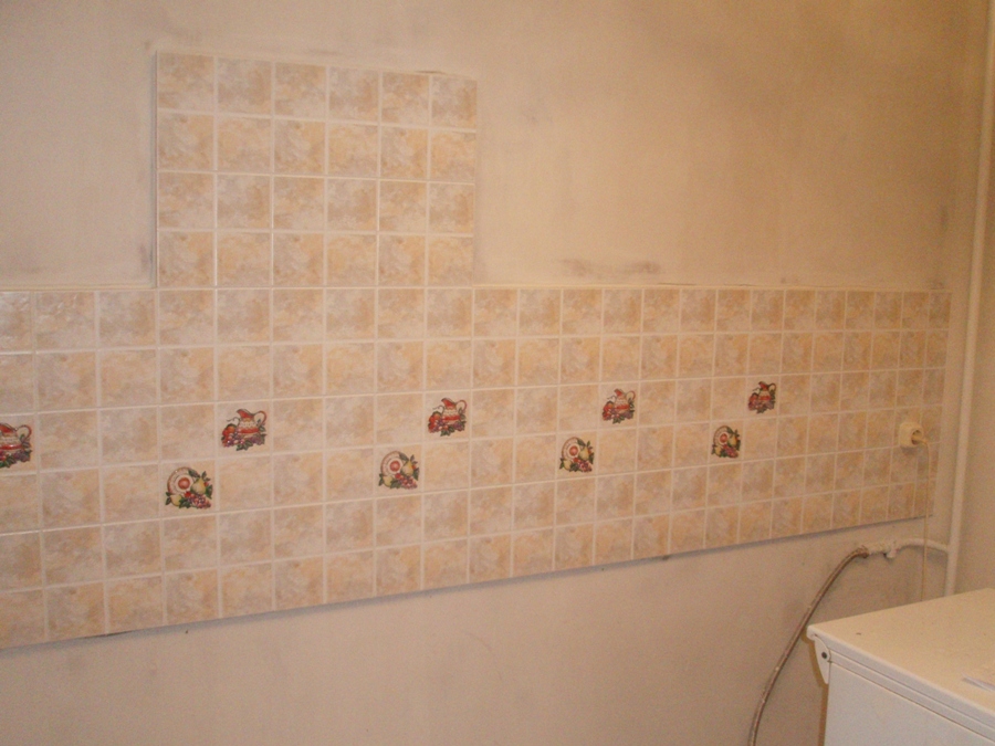

PriZrak написал : Думаю,что при таком варианте укладки может потеряться горизонт.Ведь он не контролируется.И потом возникнет проблема с последней стыковкой.
может,над дверью его состыковать и все,мне сказали что углы не принципиально тютя в тютю,только красный покрасивше
PriZrak написал : На рисунке этого нет
не правильно обозвал,имел виду ряды плитки разбитой на квадраты,точно 2 их-три на три квадрата,тут ошибался уже постил 3 ряда,думал они два на два квадрата,просто позавчера фартук такой исполнял,вот и путаю сколько квадратов на плитке
Горизонт не теряется, так как тоже контролируется. Сначала ведь укладывается первая плитка по горизонту, затем от нее вверх ведется угол. Затем опять одна по горизонту, затем вверх. Ничего сложного, укладка идет обычными рядами, как будто плитку не по диагонали раскладываешь, а по прямой. А вот если начнете сначала горизонт укладывать, то наверняка ошибетесь. Сколько раз наблюдал как другие плиточники диагональ на стенах кладут, все работают только так. По другому я не видел. Представьте себе что это не диагональ, а обычная линейная укладка, будете класть ряд за рядом не ошибетесь. А стыковаться нужно над дверью. Нужно будет попробовать изобразить как это выглядит, правда пайнтом я никогда не пользовался.
PriZrak
PriZrak
Регистрация: 08.10.2007
Новокубанск
Сообщений: 2329
27.03.2011 в 09:12:12
Я попробовал изобразить в масштабе,как будет выглядеть раскладка исходя из размеров заданных на рисунке Фараона.Так должно выглядеть.Высота помещения и размеры двери заданы приблизительно исходя из масштаба все того же рисунка.Декоры и обрамление зеркала и стеклоблоков не показаны,но это не проблема,все равно это по месту.
