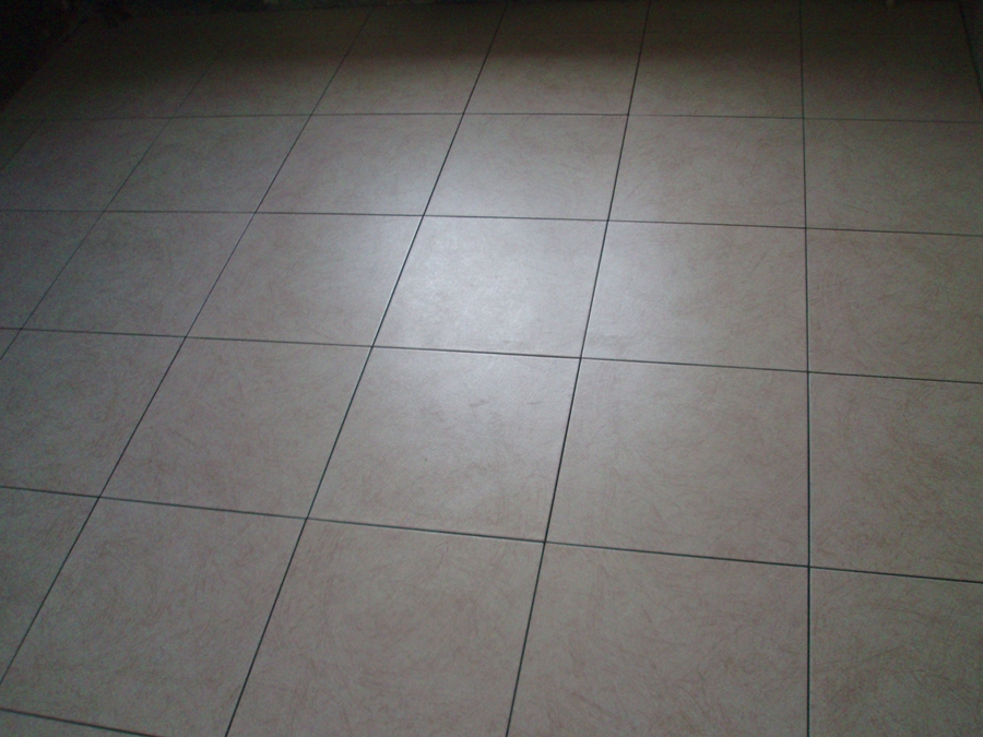

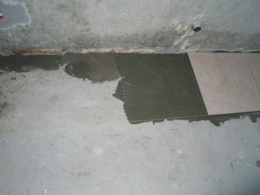

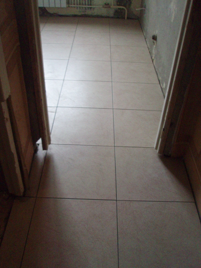

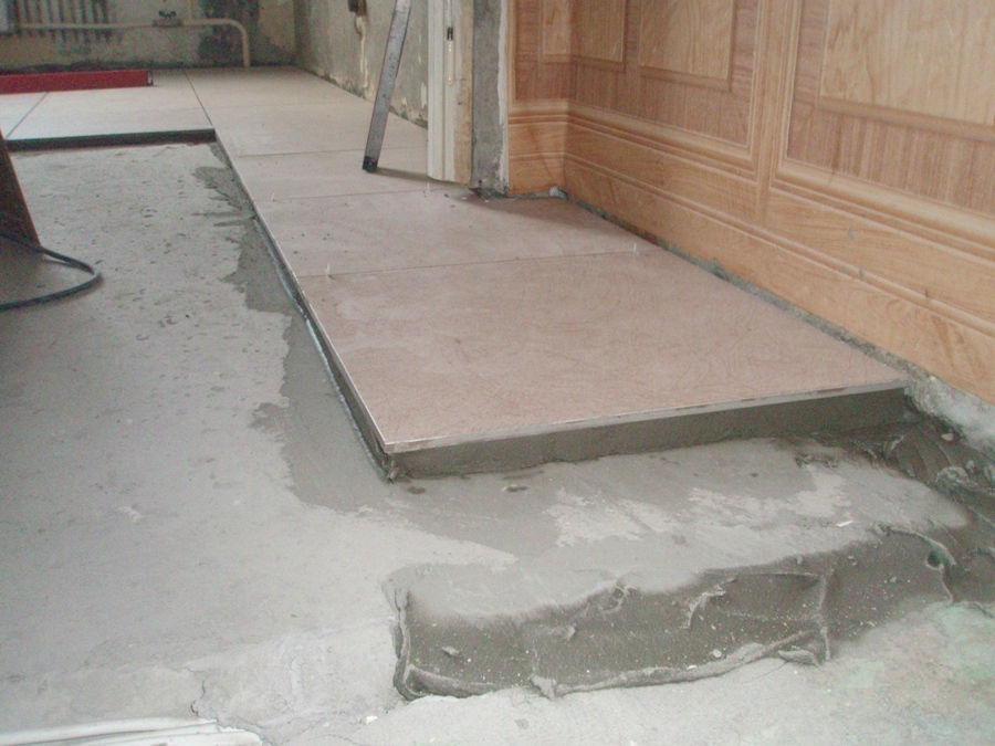

да есть такая проблема с сильными клеями и сильной усадкой и слабой(считай некачественной по составу глины) плиткой,но люди ведь нормальные и видят что в ванной коллекция покрылась цеком,а в санузле другая коллекция например нет,своей вины здесь не усматриваю,с форума у двоих в ванной покрылась на литоколовский 77 и на церезит 17,но еще 2 случая было в практике на юнис плюс,на церезит 11 и ивсил экспресс+ проблем не возникало,поэтому ими и работаю п.с вот пол на кухне позавчера исполнял-6 часов на укладку и 1 час на след. день на расчистку швов и затирку ультраколором,при входе слой сантима 2,5 где-то,а в самом высоком углу гребенка на плитку и гребенка на пол
