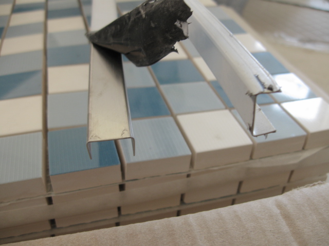

вот такой "бордюр" укладывать после укладки плитки? и ещё: когда снимать защитную плёнку - перед затиркой?
всё в голове (с)

koris написал : вот такой "бордюр"
что за чуда... Что-то не встречался с таким. А как он ставиться?

almeca написал : Что-то не встречался с таким.
я тоже :)
almeca написал : А как он ставиться?
как я понимаю, вид будет такой: между плитками будет полоска металла...
всё в голове (с)

koris написал : между плитками будет полоска металла...
а как же он держаться будет? Просто воткнуть - и всё? А это точно использование по назначению?
