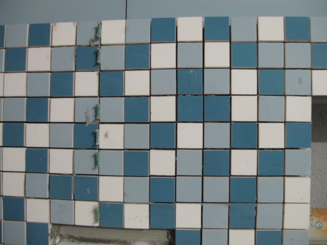

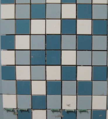

сегодня немного мозаику начал класть... одна карта в середине имеет очень сильное расхождение шва, заметил уже после приклейки перед уходм с работы. был занят больше выводом горизонтали по нише и вертикали по углу. оставить или переклеить плиточки внутри карты? какая будет затирка - ещё не знаю, заказчица предполагает белую, но из-за хромированного бордюра она вряд ли подойдёт

koris написал : оставить или переклеить плиточки внутри карты?
...сам понимаешь ..с затиркой косяк будет "резать глаз" :(

Палецкий написал : сам понимаешь ..с затиркой косяк будет "резать глаз"
а я так надеялся, что реальные профи скажут - нормально, и так сойдёт :) ладно, завтра буду вклеивать плиточки. ёлы-палы:o
