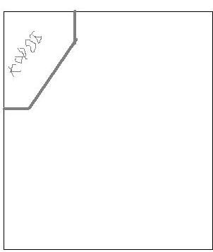

fiona написал : Тупые углы будут на коробе из ГВЛ,
Может я уже туплю,как тот угол,но...угол-то наружный или внутренний??

fiona написал : Запил - а это болгарка, уже хату не отмыть просто.
Иногда в таких случаях хорошо балкон выручает ..пилю прямо на поручне :)
fiona написал : Тупые углы будут на коробе из ГВЛ, по другому никак. 5 мм - как это смотрится?
..это ужасно смотрится.
fiona написал : И что такое фасадная часть трима?
..это его морда ..видимая часть плиточного уголка Эх, фотку бы Вашего короба да плитки...

Углы (их 2) наружные , попробую нарисовать. Короб еще только будет. Но думать надо сейчас. Переходим к туалету через неделю.

fiona, вот о таком угле речь. В готовом виде фото нет :) 5мм никак не смотрятся, они закрыты тримом. Ну, уголком, от которого только наружная часть, "скругление" оставлена. Такие же уголки стоят в обычных, прямых углах, получается общая картина.

fiona, ах, наружные! Рисовать не надо :) Тогда запил.

Вставила рисунок. Спасибо Палецкий! IrkAnt, нет, у Вас внутренний угол, ок - прочла. Господи, как же пилить чтоб не было этой ужасной ржавой пыли везде? Ничто не спасает.

fiona написал : Вставила рисунок.
Угу, спасибо! Там только пилить! (не обязательно под 45 гр)

fiona написал : Господи, как же пилить чтоб не было этой ужасной ржавой пыли везде? Ничто не спасает.
Прямо под диск болгарки держать пылесосную трубу.При определенной сноровке,совсем без пыли.Проверено.
