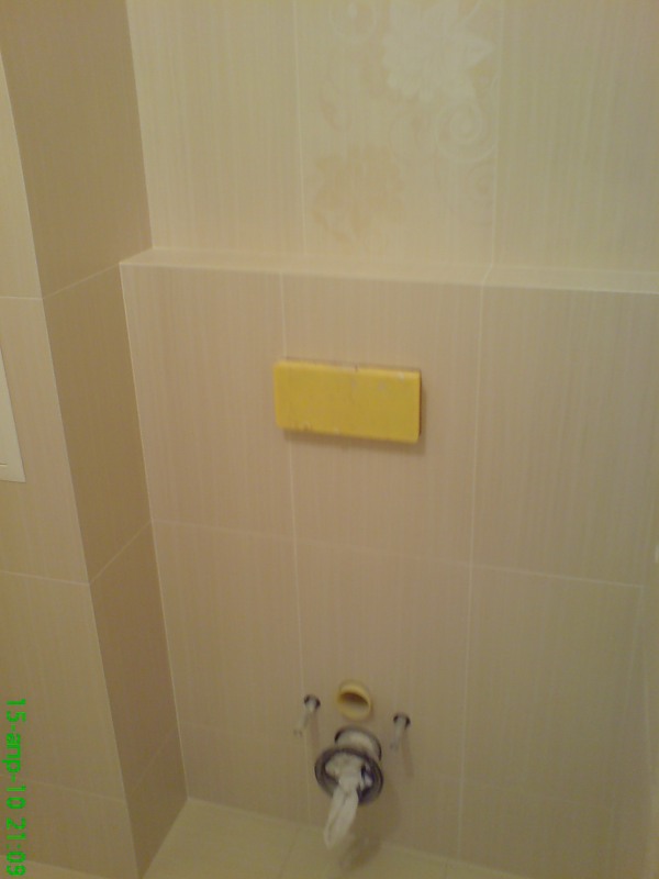

Мастера, плитка на инсталляции на ГВЛВ укладывается же без швов? И на коробе из ГКВ тоже без швов? Начинать надо укладывать от кнопки инсталляции?

fiona написал : плитка на инсталляции на ГВЛВ укладывается же без швов?
fiona написал : И на коробе из ГКВ тоже без швов?
с какого перепугу?:cool: кстати, без швов плитку нельзя укладывать...
fiona написал : Начинать надо укладывать от кнопки инсталляции?
укладывать её как и на других стенах... я начинаю со второго ряда...

fiona,Укладывается как обычно.Со швами.И в общем то не от кнопки,а стараясь выдерживать порядовку плитки на стене. Но можно и по другому,если замысел иной,но только не без швов.

Мне кажется, что надо от кнопки, это центральное видное место. И на люке получается, что надо со швами, да? Люк большой 40Х80.
Ок, со швами значит. Скажите пожалуйста, купила вот такой люк http://www.youtube.com/watch?feature=player_embedded&v=y6B7hXp3mPw, (Aluclick Revizor алюминиевый нажимной люк под плитку http://www.kupiluki.ru/leftm/493/510/) Он нормальный для плитки? Кто нибудь работал с таким?
Ну вот например вот так вобще некрасиво смотрится

fiona написал : Мне кажется, что надо от кнопки, это центральное видное место.
Это всего навсего кнопка.Конечно если это центр композиции всего помещения,то тогда... .А люк хороший.Но с ним не работал.
не прям от кнопки,а симметрично ей горизонтальные ряды,а вертикальные чтобы совпадали с соседними стенами швы,если по всему помещению одну коллекцию укладываете,а не каждая стена сама по себе
fiona написал : И на люке получается, что надо со швами, да?
ест-но

Фараон, думаю начать от инсталляции, стены пока не тронуты,а уже после симметрично по стенам.
