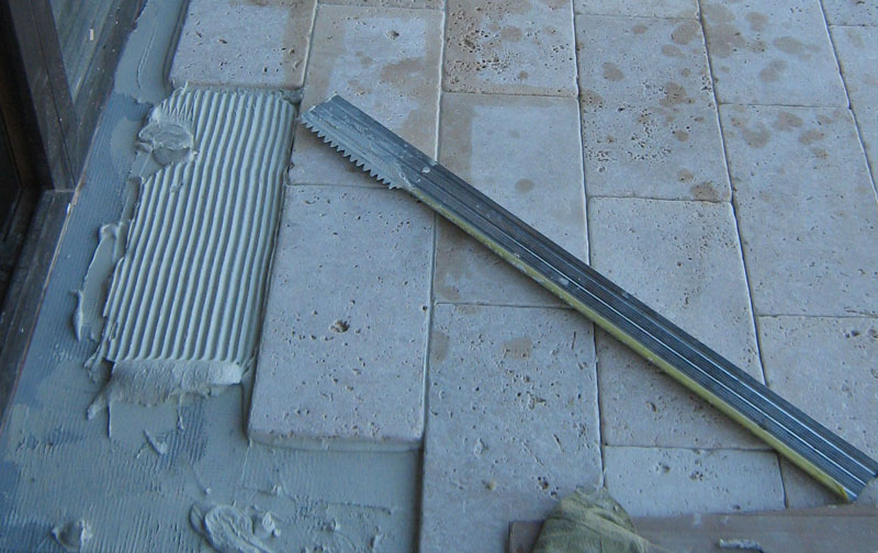

Step5562 написал : видел в ютубе приспособу:к маленкому правилу
Я пробовал. Если есть где размахнуться ровным концом правила - приспособа немного облегчает работу. Но не так, как на роликах, отклонение все равно есть, и нужно отрывать и подкладывать. Или первый блин пока комом. Я делал из частично разогнутого профиля, на скорую руку, и оно немного пружинило.. Чтобы не писало на плитке, наклеивал малярную ленту

Бонис написал : Но не так, как на роликах,
Можно подробней, что за ролики?
TARLEV
TARLEV
Регистрация: 03.12.2009
Сообщений: 2192
09.03.2012 в 01:14:47
midav написал : Можно подробней, что за ролики?
Этот наверное..
09.03.2012 в 01:32:12
TARLEV Понял - видеоролик..., а я подумал про ролики- колесики...

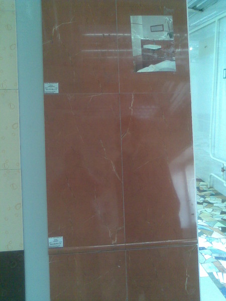

доброго времени суток уважаемые. Осилила 279 страниц, тем временем плитку пора начинать уже. Понравилась вот такая в магазине (сорри сотиком фото, так себе)
1 Это плитка или керамогранит? 2 Будет резаться ручным плиткорезом или лучше прикупить лепестрический? 3 Какой клей подойдет? основание- штукатурка, ровная, дом новостройка , штукатурка вроде не гипсовая, , серая, если поковырять не сыпется. 4 помещение (ванная) 2.83 на 1.54, будет ли такого размера плитка хорошо смотреться (вопрос скорее канеш к дизигнерам, но у мастеров все же опыта больше и глаз наметаннее)) 5 не нашла еще в теме какие могут ожидать трудности касающиеся именно работы с крупноформатной плиткой.
ЗЫ из опыта- однократное укладывание напольной плитки в прихожей, вполне успешно. На стену первый раз предстоит.
