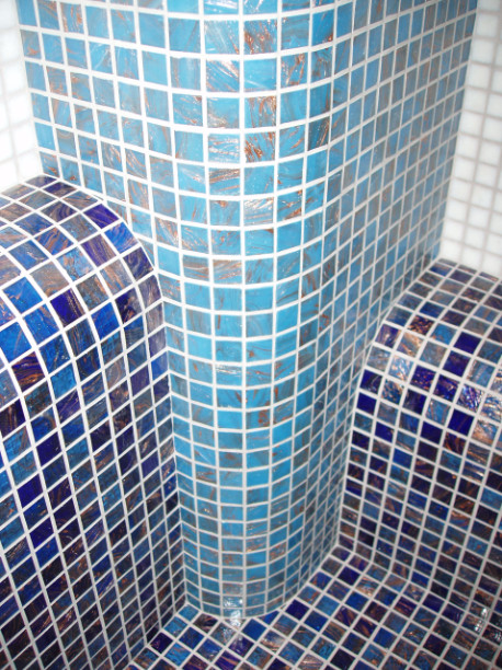

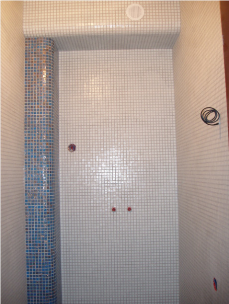

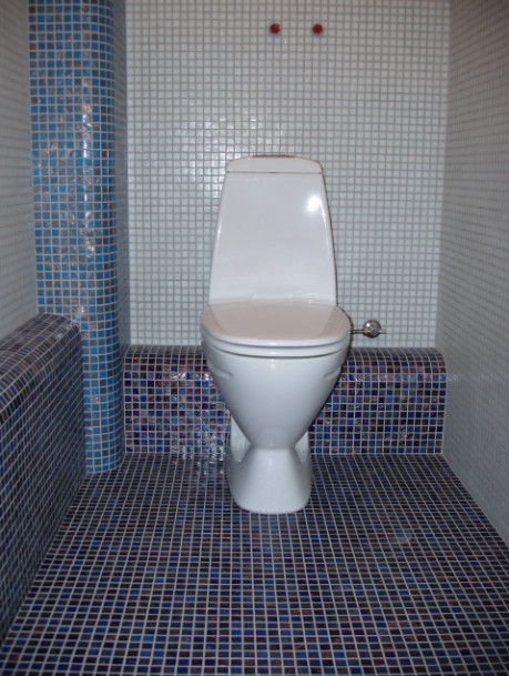

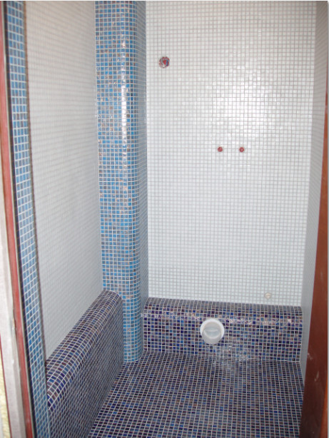

Короба с закруглёнными углами.

Voldemar36,:applause: ваши работы всегда поражают меня.

Voldemar36 написал : Короба с закруглёнными углами.
присоединяюсь к поздравлениям. Поковырялись на славу!
:applause: а короба из ГКЛ?
витаон написал : Voldemar36, ваши работы всегда поражают меня.
+100500!!!
