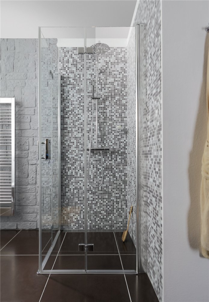

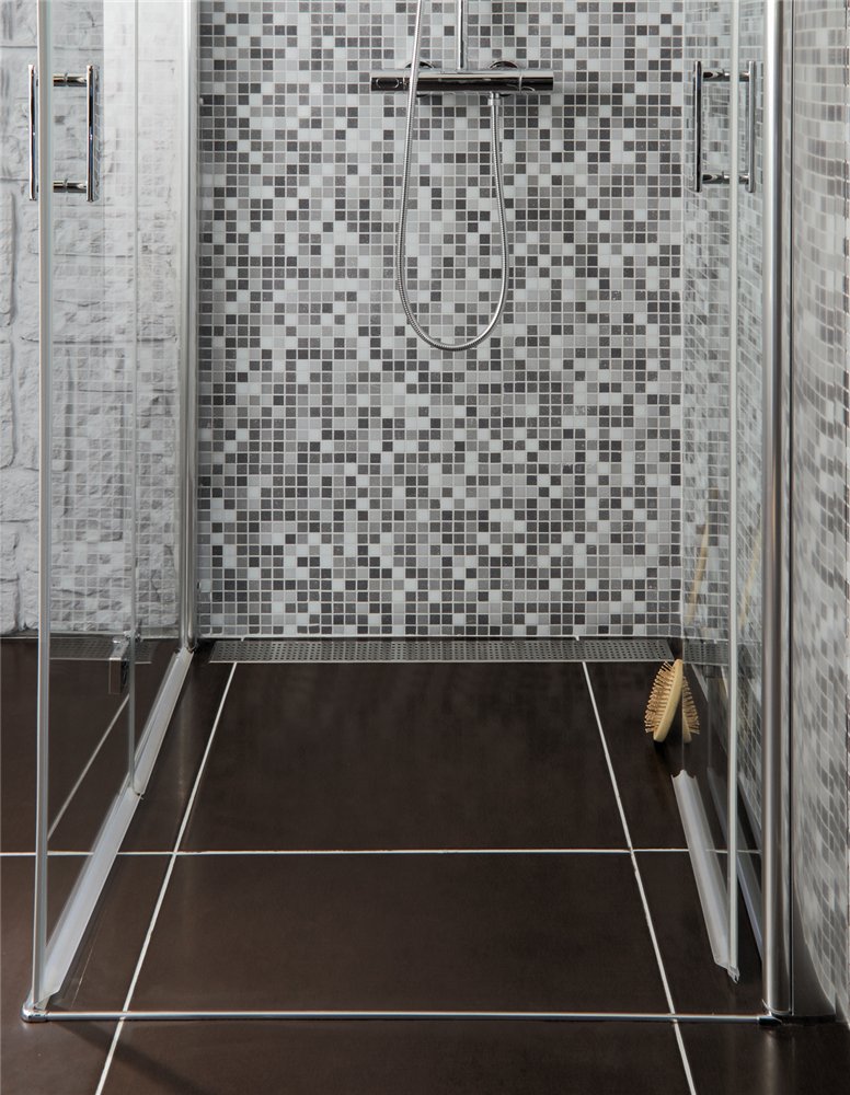

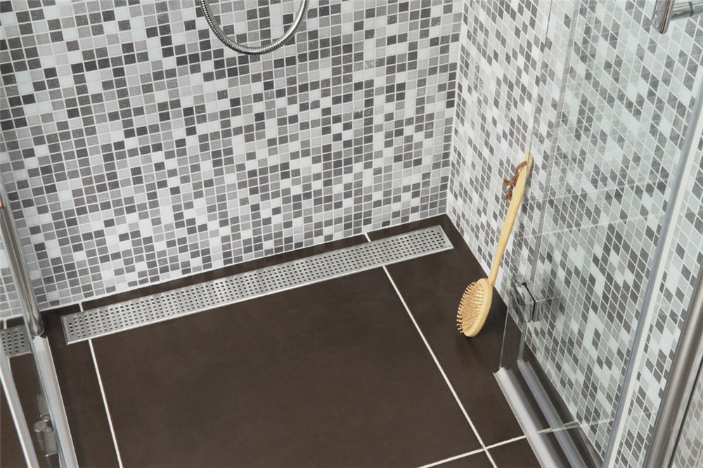

мастера, посмотрите на эти фото, пожалуйста.
в реальной жизни такое возможно? как устроить правильный уклон такой крупной плиткой?
витаон
витаон
Регистрация: 04.02.2010
Ростов-на-Дону
Сообщений: 12032
20.05.2012 в 21:19:49
никак.только если общий уклон в одну сторону.похоже так к стене и сделано
Slob
Slob
Регистрация: 09.03.2012
Симферополь
Сообщений: 2274
20.05.2012 в 21:34:11
витаон написал : никак.
звучит обнадеживающе ;) понятно, что идеальный вариант в этом случае - мозаика, но не покрывать же ею весь пол в ванной...
