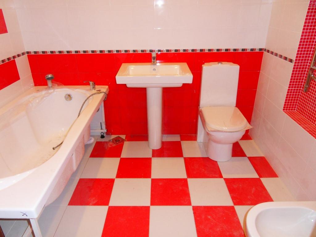

koris, вот в инете нашел и даже дырочка трапа в полу, наверное без джекауса не обошлось))))

Здравствуйте всем. Прошу помощи, плиточник очень плохо уложил мозаику на торце перегородки. Она уложена неровно, где выступает, где утоплена. Ванная уже вся отремонтирована, плитка везде уложена, сбивать мозаику с торца - боюсь повредить плитку на стене. Вопрос, можно ли как нибудь исправить это? Может уложить зеркальную плитку на эту мозаику? Не отвалится ли она? Да, просить переделать плиточника не могу, т.к. он сбежал прихватив еще кое-какие материалы.
