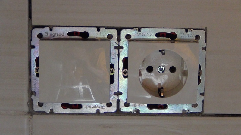

koris написал : Позитивчика немного: спасибо за идею палочек от мороженого для силикона! Классная штука!!!
Попробуй ещё уголком пластиковой карты:). Без шуток, действительно удобно. Какую-нибудь малину или летуаль..., не нужную. Как мини шпателёк. И попрыскать заранее само-собой.
25.04.2013 в 23:22:13
Палец- универсальный армянский шпатель!
Во всём мне хочется дойти до самой сути...
25.04.2013 в 23:22:25
koris написал : кстати, водой не брызгал на силикон - не очень ровная колбаска выдавоивается (((
Fairy и вода - брызгалкой, я в моем клипе показал ;)

waw0375 написал : Попробуй ещё уголком пластиковой карты
если попрыскать - то да... я не брызгаю пока... "Колбаска" не ровная, не как у jekasus :)
ввв написал : Палец- универсальный армянский шпатель!
потом замучаешься отмывать-очищать... кстати, купил тут очиститель силикона титановский, при случае - попробую )))
jekasus написал : Fairy и вода - брызгалкой, я в моем клипе показал
там у тебя "колбаска" силиконовая красивая уже лежит )))

koris написал : потом замучаешься отмывать-очищать...
я прикалываюсь, это "армянский вариант", как Миша скажет!:D
