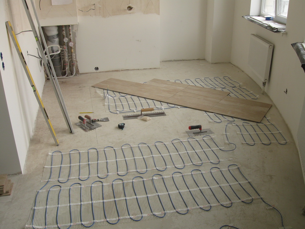

только созрею - обязательно что-нибудь случается... финансово... тут влетел - трубу на улице прорвало, меняли трубу... причём, думал взять Руби Стандарт, а теперь думаю что-нибудь посолиднее взять... только у нас нет ничего (кроме Руби Стандарт).:( Придётся через Интернт-магазин... в октябре, примерно... сегодня заманался подрезки по диагональной раскладке делать на мокрорезе... ещё и у плитки разброс в 2 мм (от 60.6 до 60.8) при ширине шва 2мм :mad: Италия, блин!:mad:

у меня - верхний, на объект завёз, он и стоит, ждёт своего часа ))) квартиры с нуля делаем...
а вот та плитка... примерка...
