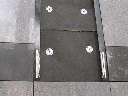

Да, даже при заявленных 3 тоннах, доверия к клеям не добавляют

stroyman написал : Система «MAVent » вент.фасад
Я про серый "камень". Желто-оранжевая часть - вентфасад.
