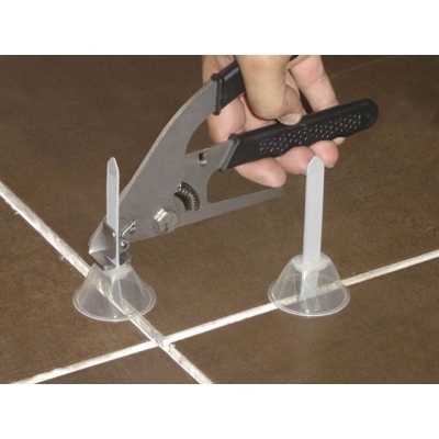

Приветствую, коллеги-плиточники! А есть ли у кого-нибудь опыт работы с "быстрой системой нивелирования" от rubi или с подобной системой от других производителей?

Бонис,камин обкладывал,от печей отказывался vod|zig,так поделитесь опытом если пользуетесь
