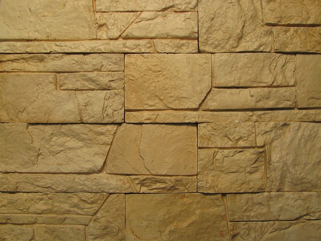

koris написал : ой, геморой!!!
Я чисто теоретически предположил этот вариант, сам заусовку делал.
koris написал : в смысле?
На глаз разная плитка кладется лучше, чем на кресты. Если длинный ряд, то по шнурку ориентируемся, чтобы дугой не вышло - тогда швы не будут сходиться или расходиться. Если ширина ряда небольшая - по правилу. Если много плиток, то можно и ширину ряда проверять, но это лишнее. Делаем швы визуально одинаковые, но потом еще раз стреляем глазом желательно вдоль и поперек и корректируем, чтобы не было резких сдвигов, чтобы один шов переходил в другой. Предыдущий ряд немного поправляется, чтобы был красивый шов вдоль ряда. Бывает, что швы и меньше предполагаемого выходят, когда рядом оказываются две большие плитки, но потом все становится на свои места. После корректировки может быть так, что край плитки получился не четко по шнурку. Коллеге показал это дело, он охотно перенял. Да я и сам не сам это придумал :), перенял у старшего коллеги.

koris написал : как на этом камне делать внутренний угол - заусовка?
По идее, если добиваться "натуральности" - нет :) Ну, не бывает природного камня с внутренним углом 90 градусов ) Я только с гипсовым работал и углы в основном наружные (арка), стуслом усовал из одной плашки на обе стороны угла, чтобы рисунок совпал, после затирки круто смотрится :) А внутренних там было только плинтус в один ряд, даже не подгонял, просто встык, выбирал плашки с рельефом "поспокойнее" для угла.
Бонис
Бонис
Регистрация: 16.01.2011
Смоленск
Сообщений: 1833
02.10.2012 в 08:43:57
IrkAnt написал : По идее, если добиваться "натуральности" - нет
Там плитка прямоугольной формы, "набранная" из более узких полосок. Если бы это был настоящий камень, то во внутреннем углу полоски очень плотно подошли бы, и никаких страшных щелей не образовывалось. А этот камень кривой, и если просто прислонить один торцом к другому, то щель будет с палец. Если мы заусовываем, но все получается аккуратно.
IrkAnt
IrkAnt
Регистрация: 14.12.2011
Иркутск
Сообщений: 4387
02.10.2012 в 09:14:33
Бонис написал : если просто прислонить один торцом к другому, то щель будет с палец
так я ж говорю:
IrkAnt написал : выбирал плашки с рельефом "поспокойнее" для угла
Если нет таких, тогда ус, или просто шлифовка под прилегание торца (он-то ровный :)). Камень был такой; только тут его покрасили, а так он цвета алебастра, с розоватыми и темно-серыми переходами.
