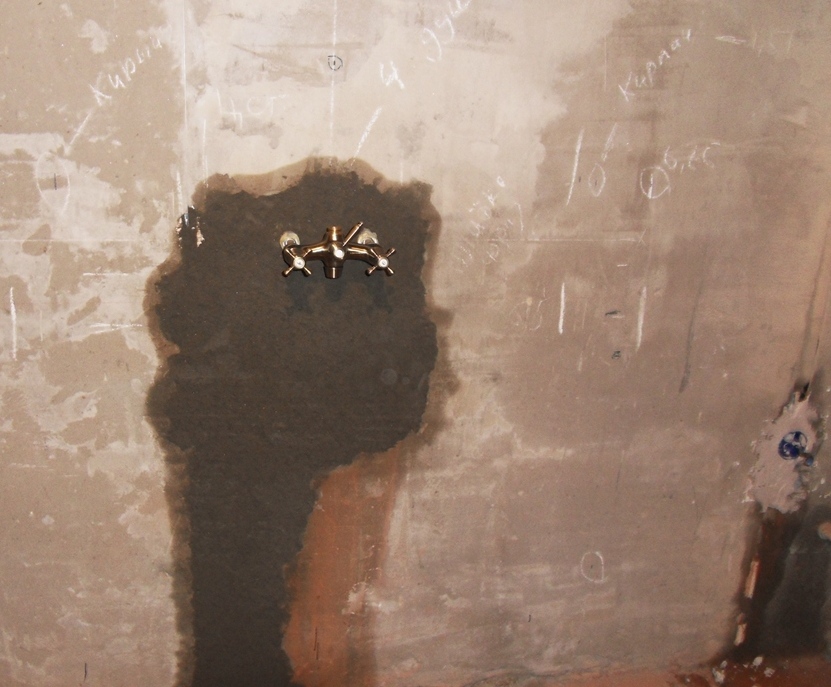

Реально приступил к работе в середине сентября.Пришлось перенести водорозетки.Не самому.но под моим чутким руководством.Все таки каждый должен заниматься своим делом.

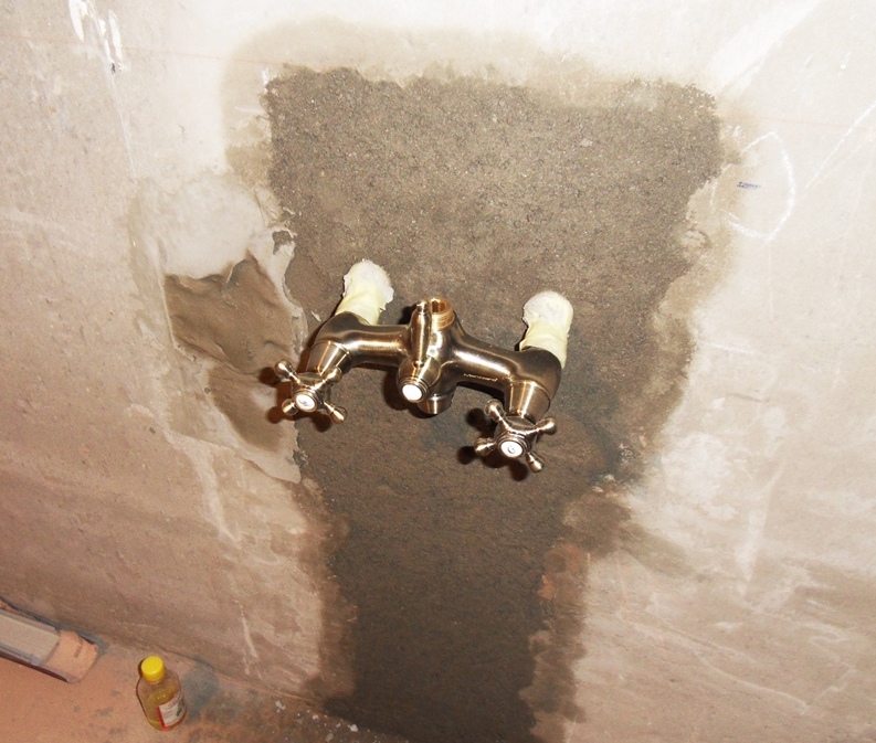

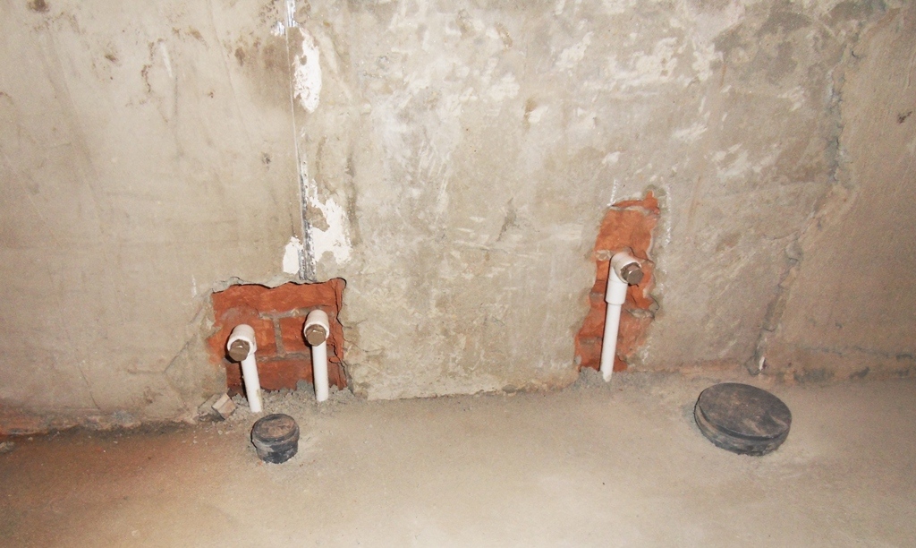

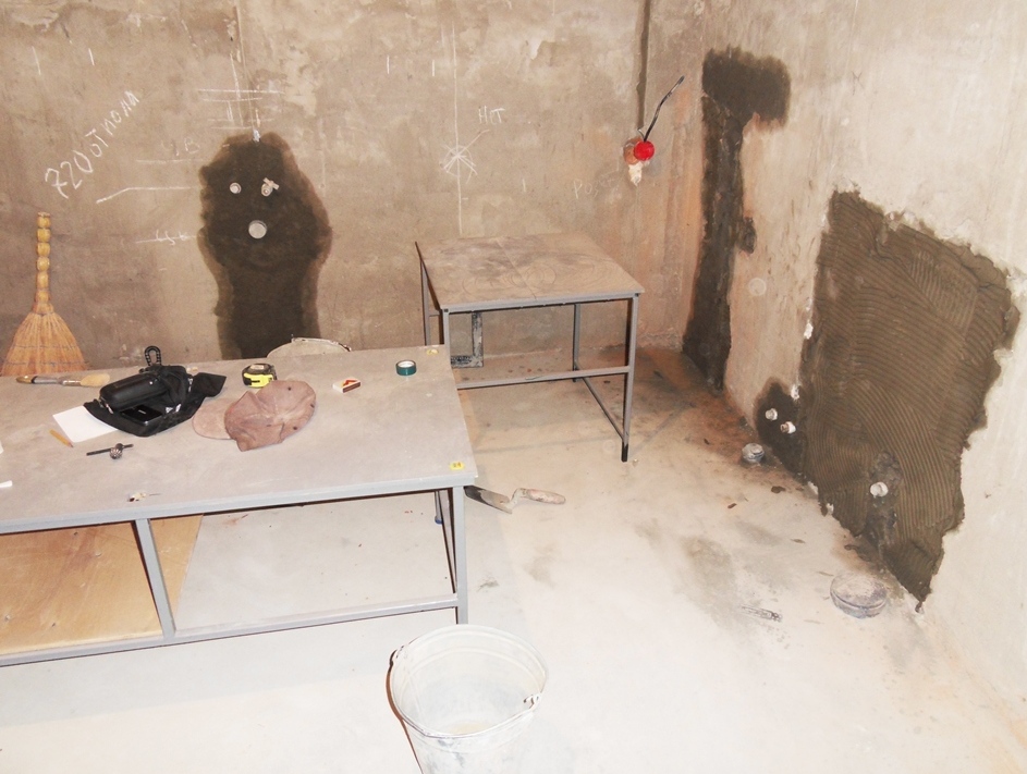

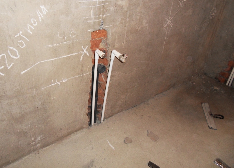

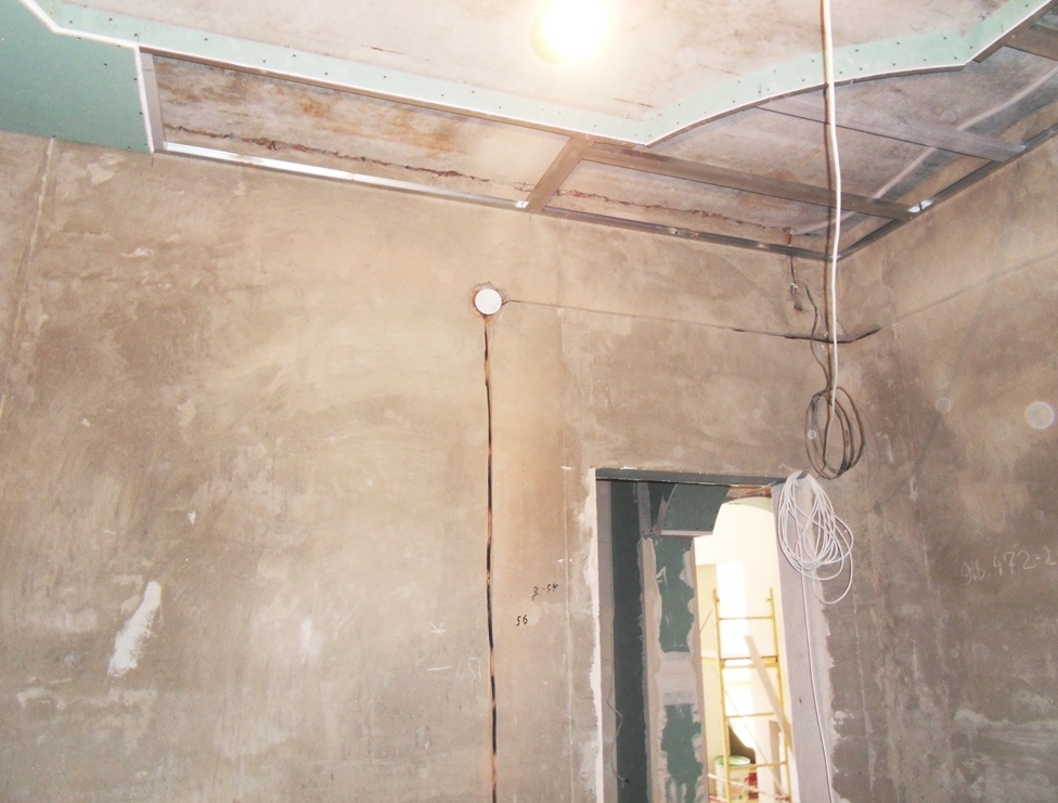

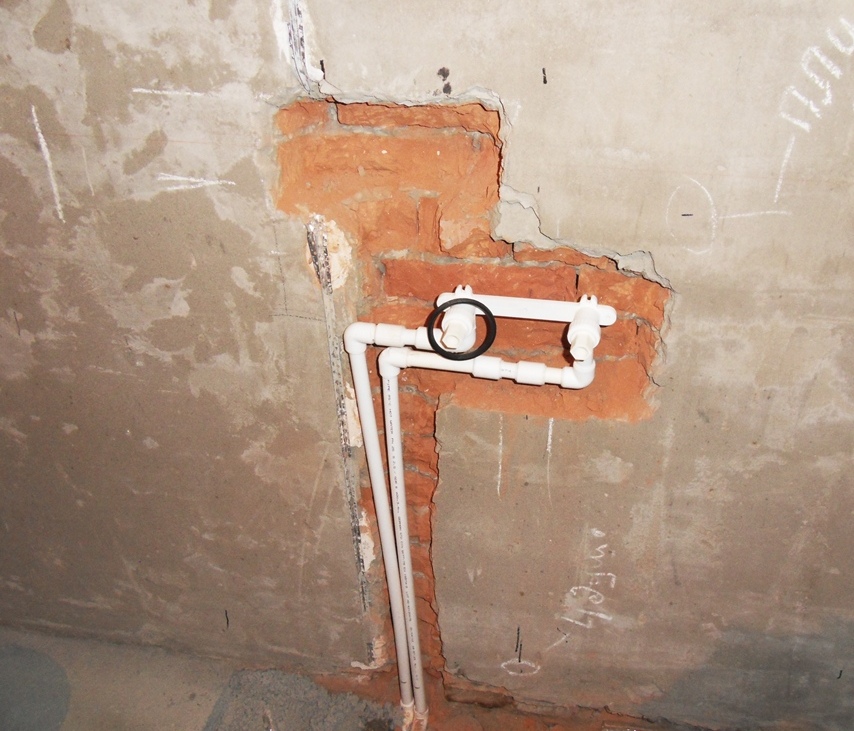

Реально приступил к работе в середине сентября.Пришлось перенести водорозетки.Не самому.но под моим чутким руководством.Все таки каждый должен заниматься своим делом.Пока не было меня приступили к монтажу потолка.Зла не хватило.Пришлось резать в перспективе плитку и докупать мокрорез на 95 см.Плитка то крупная,а при первом осмотре не будь потолка длинные резы не должны были быть.Что то или меня или сайт глючит.

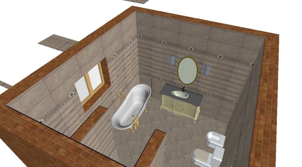

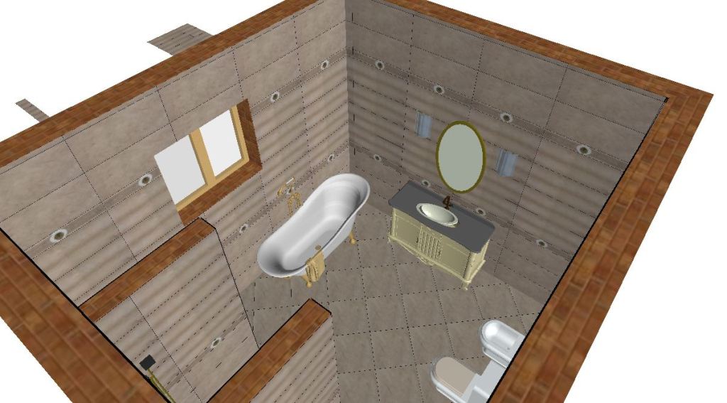

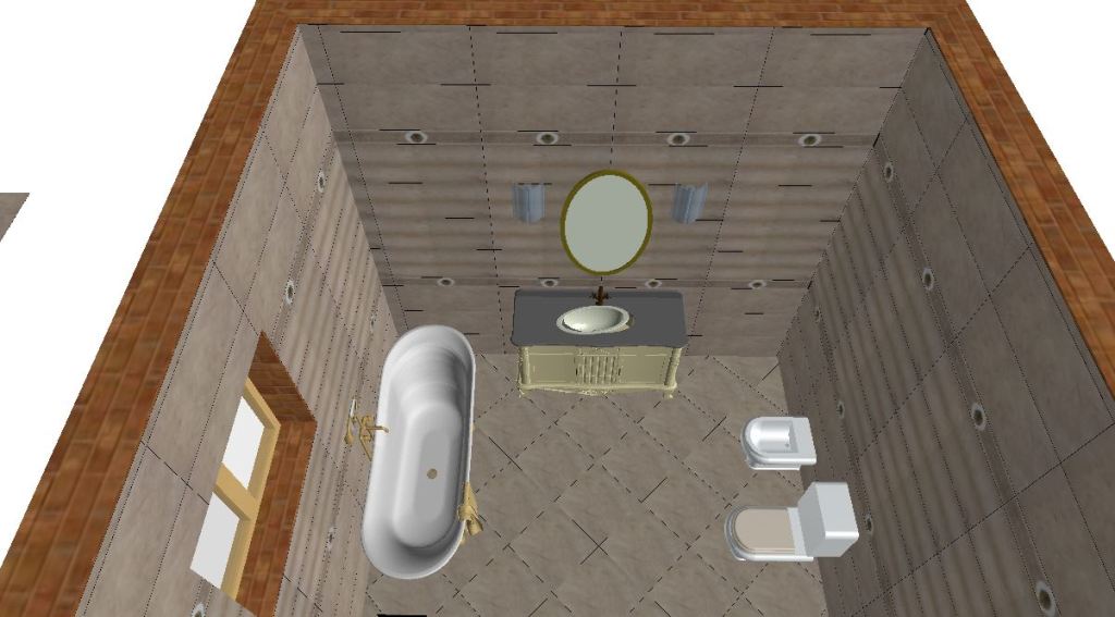

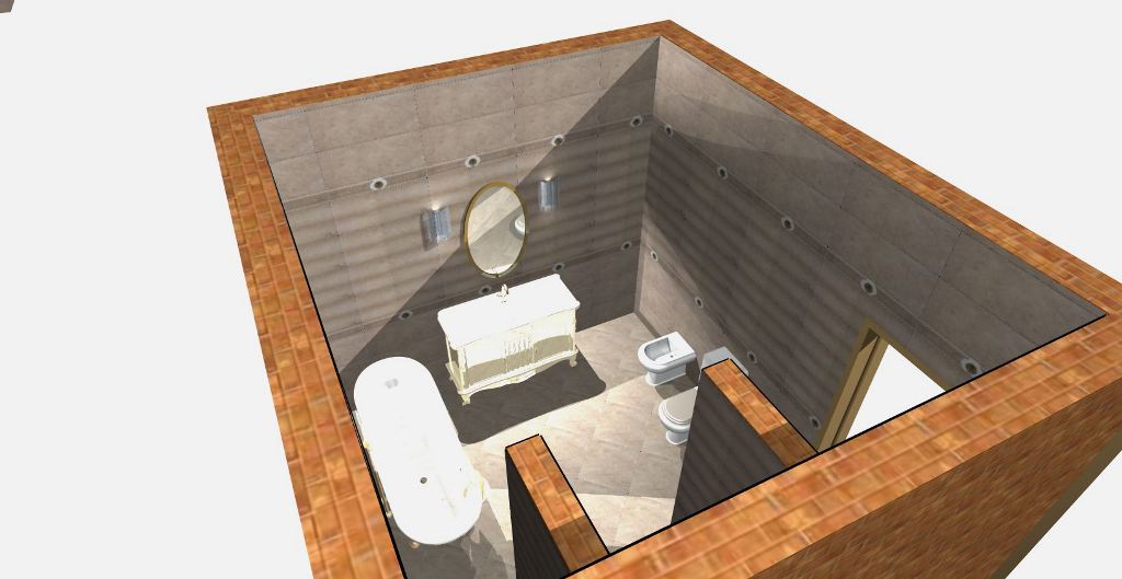

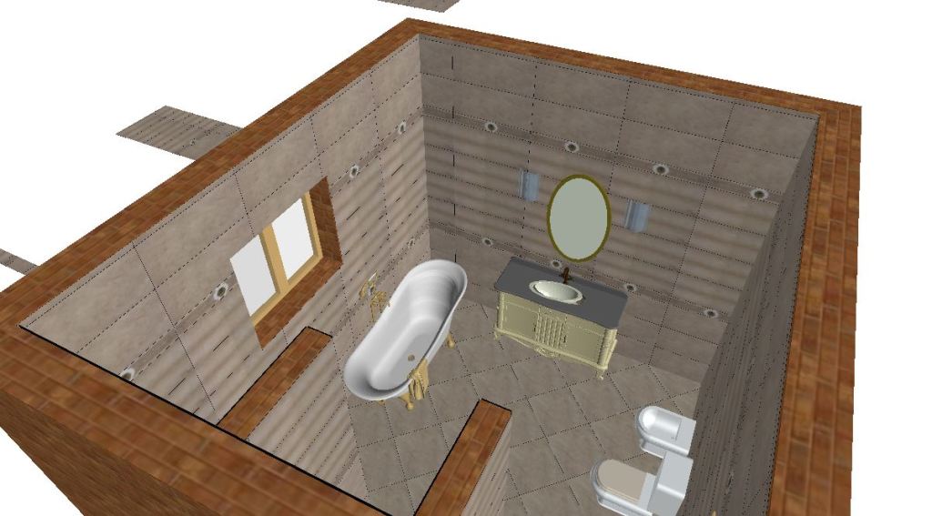

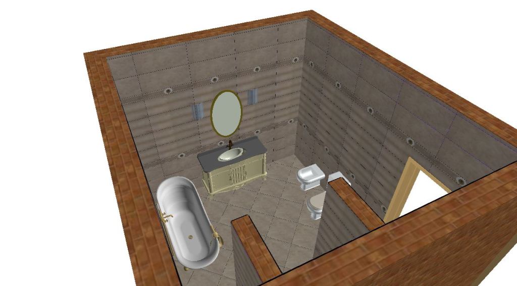

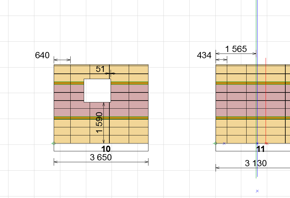

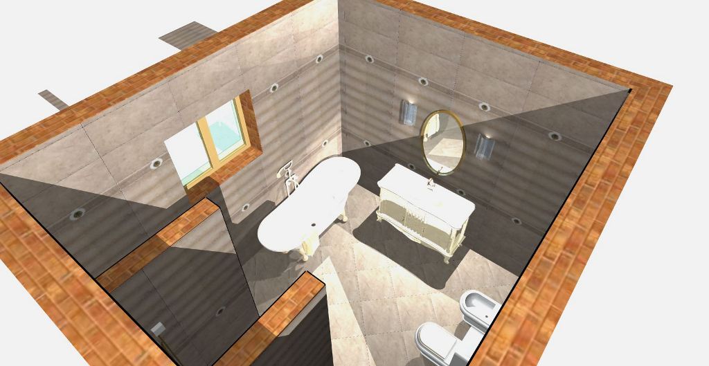

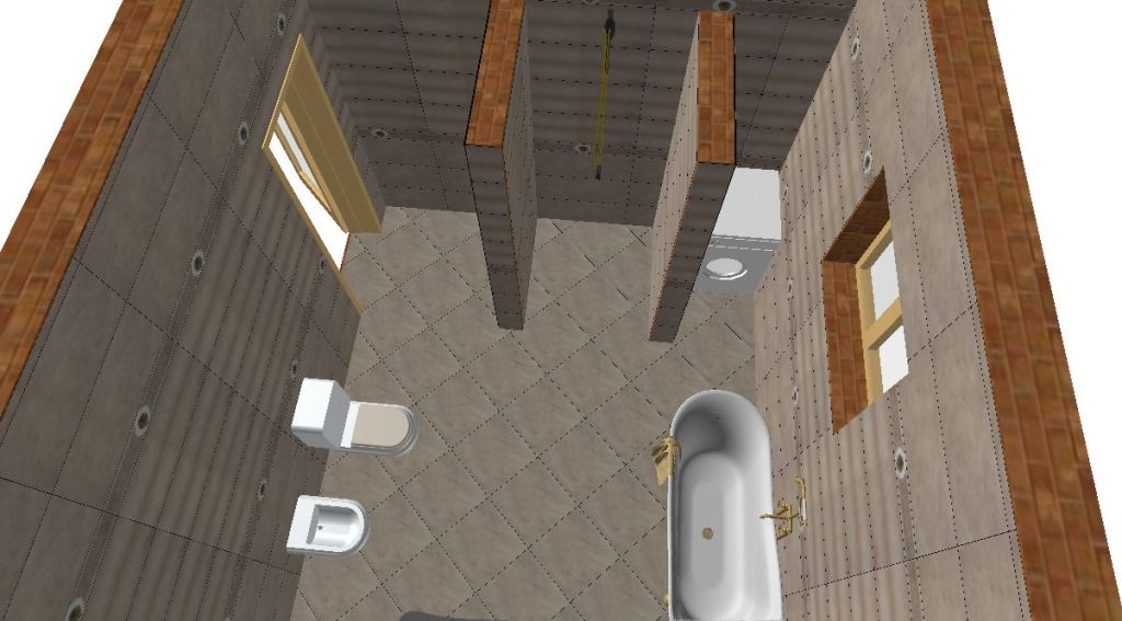

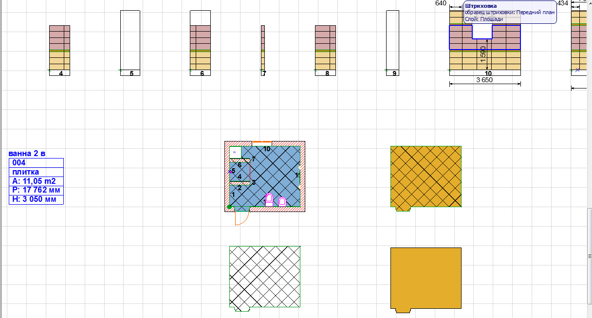

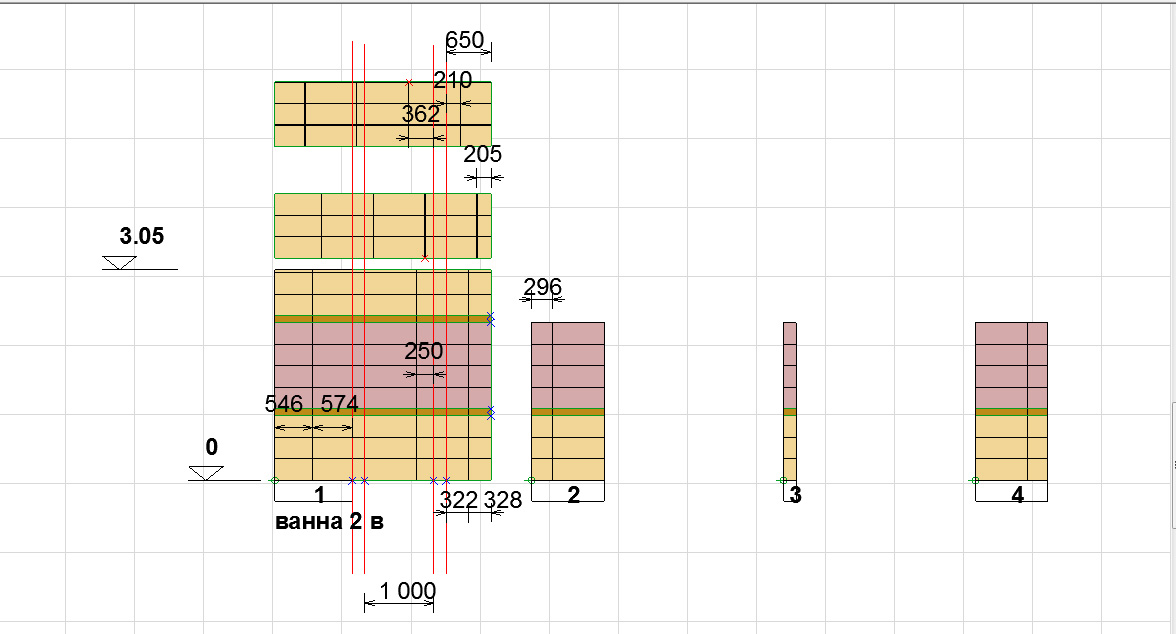

Пока не приступил к работе прикидывал раскладку.Раскладка практически не моя.Ее только откорректировал.И расположение душевой прорабатывал.Потому.что все умыли руки.И проектанты из магазина(наше дело концепция,а детали-ваши проблемы).И сантехники-где скажете-там и поставим.Мне не понравился подход плитки к окну по их проекту(если на первом посту углядели,потому что так не получалось) и само расположение душевой со стиральной машиной,да и сама такая монументальная душевая.

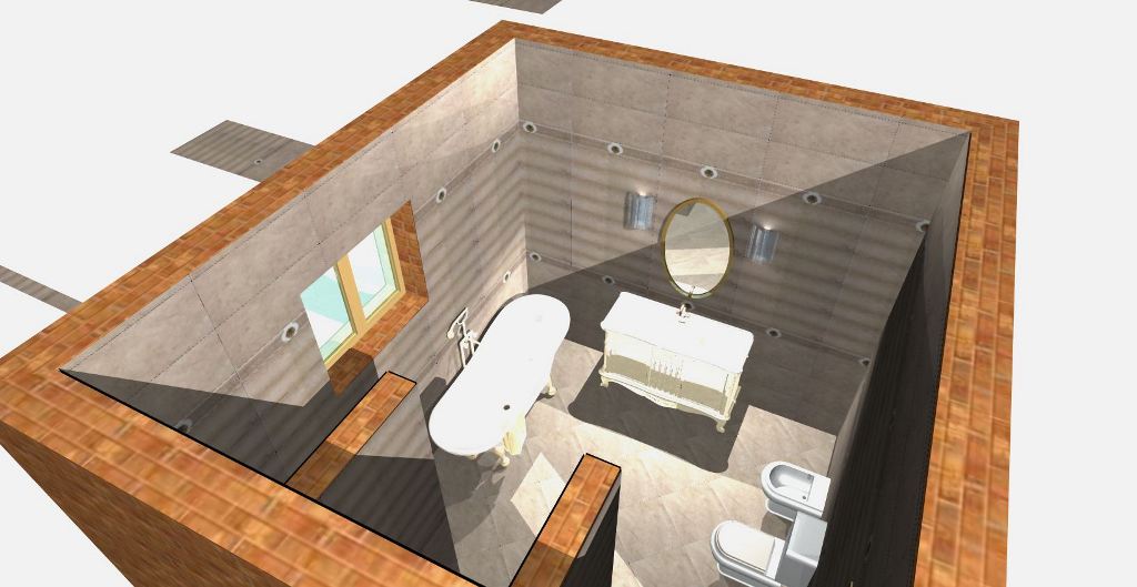

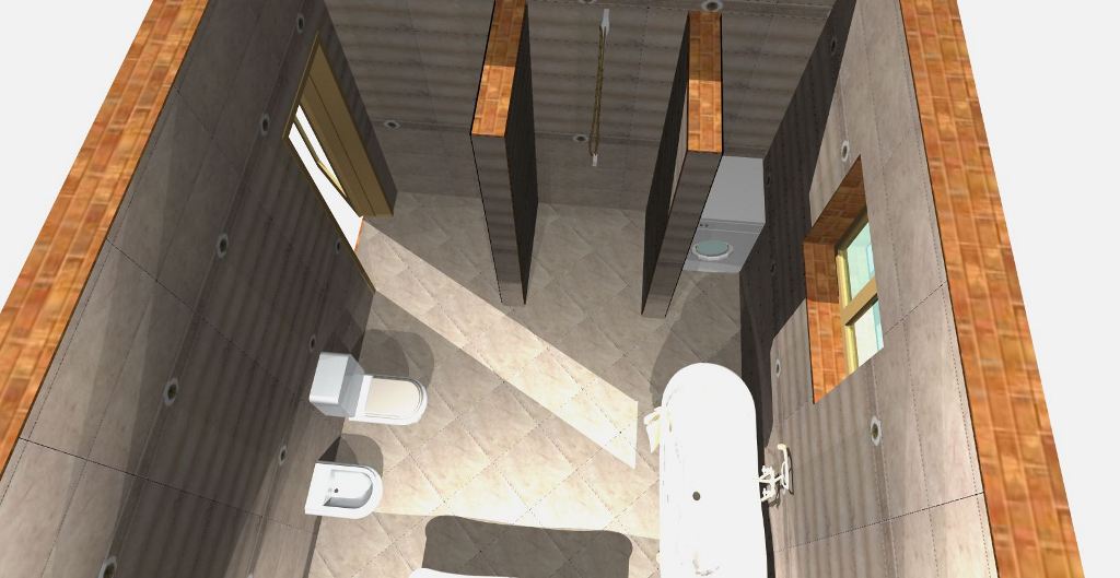

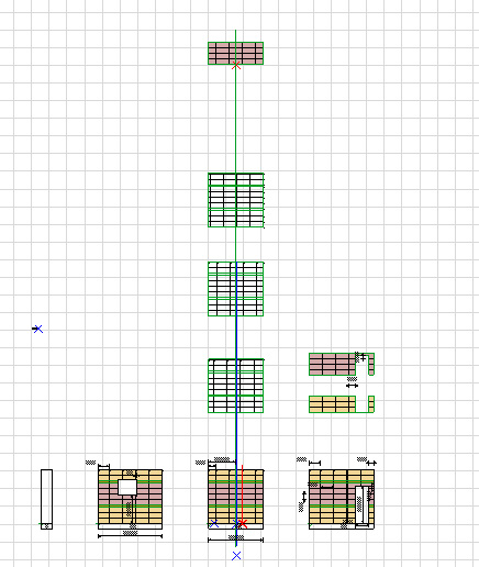

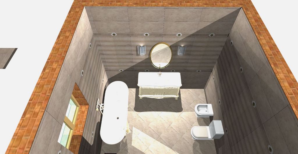

И оставшиеся фото.Извиняйте за сумбур.Я посты и фото практически не редактирую.Сейчас здесь скрины с моего компа.И все это рабочие моменты.И все вижу еще до начала практической укладки. 55 фото-практически в будущем реализованный вариант.Не обращайте внимания на узкую полоску плитки под потолком.Ее там не было бы при практической укладке(просто не редактировал,но я то об этом знал:yu).Но из за потолка,которого не было при первичном осмотре,уже последнюю плитку,которая должны была быть целой пришлось урезать.

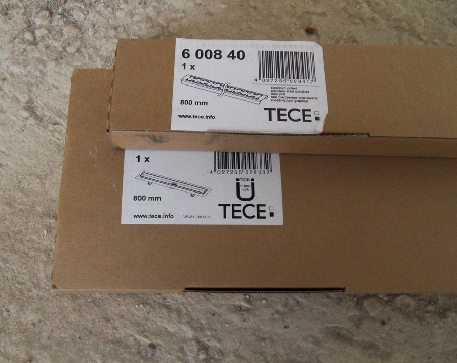

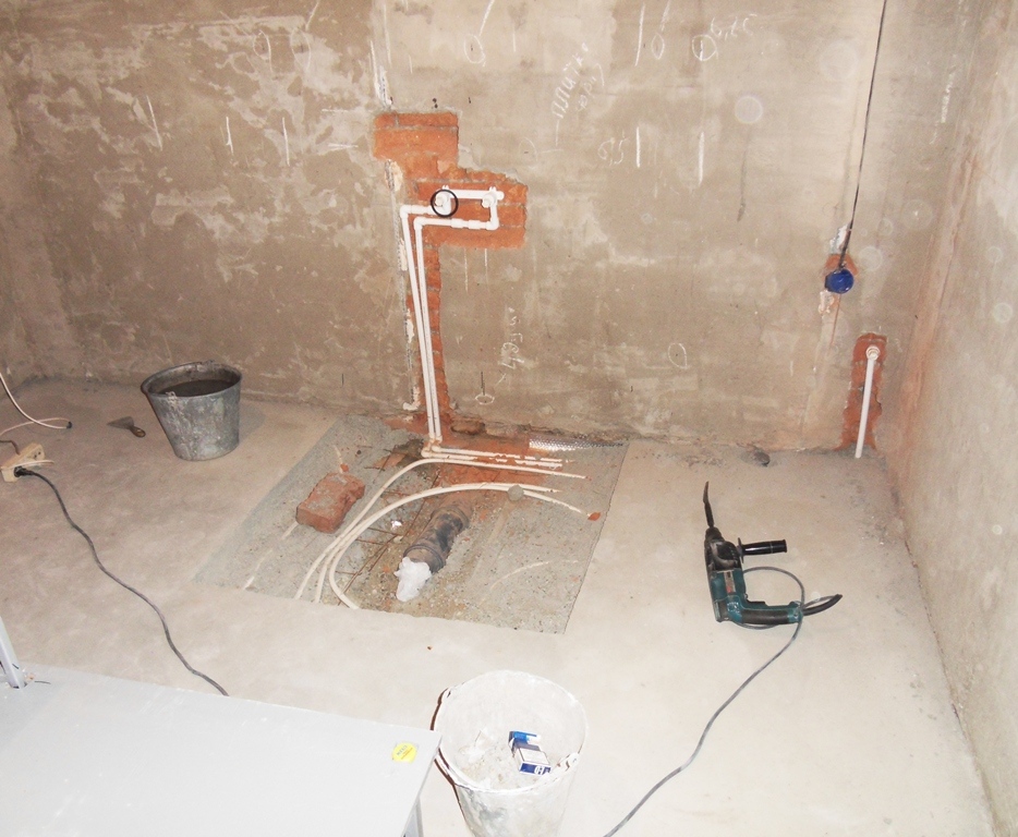

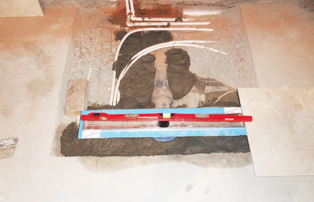

Перед укладкой плитки пришлось устанавливать и выставлять трап. http://www.tece.ru/ru/Дренажные+системы/tecedrainline/Монтаж/Монтаж_146_246.html на свои ножки его установить не удалось.Высота не позволила.Пришлось предварительно закрепить на растворе,проверить на отсутствие течей,и уже на следующий день капитально залить.Хотя и был выбран самый глубокий трап(148) с установленным гидрозатвором вода с него сходила довольно медленно.Такое впечатление,принимать душ придется стоя в воде.Но при снятом затворе вода бегом бежала.

Размеры проемы для душевой и не залитой стяжки в массиве основной стяжки закладывались под размер двери ASDP3 - 100/SATIN http://www.sangold.ru/index.php?productID=2719 в готовом виде по плитке должны были быть 990 мм.Получились 995 мм

PriZrak написал : Пока не приступил к работе прикидывал раскладку.
Если не секрет в какой программе корректировали?
