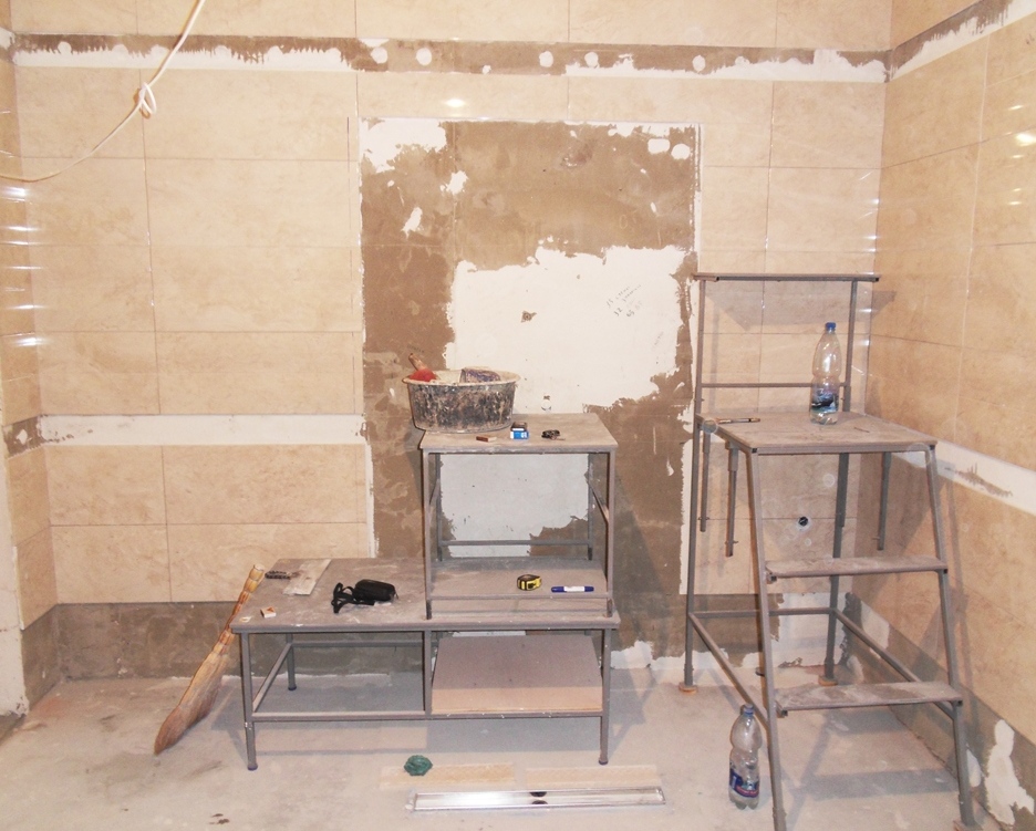

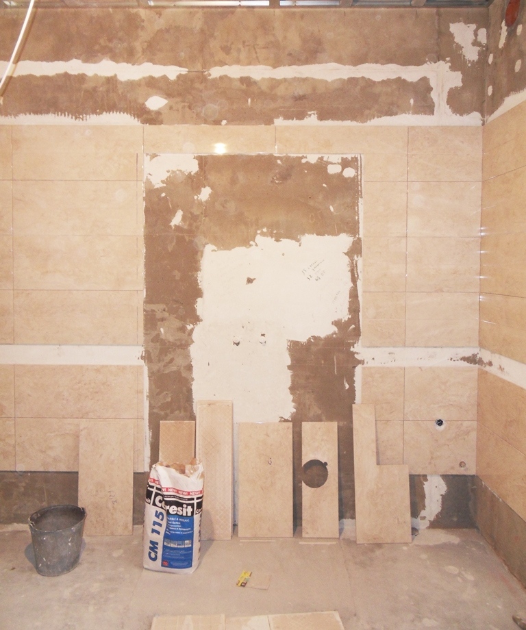

И только после всего этого началась собственно укладка плитки.Для начала было закплено 6 упаковок клея Мозаик Бергауф http://www.bergauf.ru/catalog/item/mosaik/ Для этой плитки чуть расточил гребенку 10.Сделал под полукруглую.У нас кстати говоря больших и не продают,тем более полукруглых.Во всяком случае они мне что не попадаются. В начале на двух стенах промазывал на 6-8 плит на два ряда только стену.Не понравилось.Практически не успевал корректировать.Очень быстро прихватывались.Остальную плитку предварительно промазывал на сдир(что никогда ранее не практиковал) и стену гребенкой.Стало намного веселей.Время на корректировку плитку увеличилось намного. Промазывал уже практически на всю длину стены в два ряда.Клей закончился где то после 20 квадратов.В продаже его уже не было.На остальную работу закупил керакол специал эко белый (1 уп) для декоров http://www.terracorp.ru/katalog/kerakoll/klej-dlia-plitki/nm02653 и на оставшуюся плитку (7 или 8 уп.) керакол флекс 40 белый http://www.terracorp.ru/katalog/kerakoll/klej-dlia-plitki/nm02645 Флекс 40 намного удобнее в работе по сравнению с другими клеями с которыми приходилось работать.Мелкозернистый.очень пластичный,при этом тиксотропный.Долгое время жизни.Класс С2ТЕ. Наверно в будущем предпочту его Церезит С17 при возможности выбора.

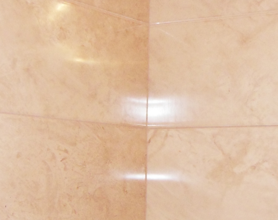

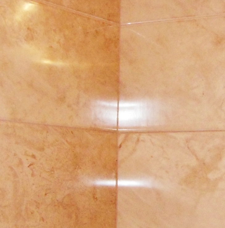

И правы были те,кто поддержал меня по вопросу подгонки выпуклой плитки по контуру,а не под 45 град.Если бы не нанесение гидроизоляции на стену в душевой,проем также был бы заложен плиткой. Остальное чуть позже.

PriZrak написал : правы были те,кто поддержал меня по вопросу подгонки выпуклой плитки по контуру,а не под 45 град.
А в чем правота, коллега?
PriZrak
PriZrak
Регистрация: 08.10.2007
Новокубанск
Сообщений: 2329
04.12.2012 в 00:36:27
Палецкий написал : А в чем правота, коллега?
Вид конечный один и тот же.Но нет проблем с заусовкой.Подогнать по контуру все таки намного проще,нежели затем в процессе укладки одновременно и выдерживать размер заусованной плитки плитки и углы.Углы стен пришлось бы укладывать одновременно.Иначе все косяки бы повылазили.А так это было разнесено во времени.И спокойно можно было выкладывать одну стену,затем подрезку и далее другую стену.Или две противоположные до упора без подрезки(так и делал),а затем прилегающие уже подрезал.Да и подрезки в два раза меньше.Заусовывал только декоры именно в этой работе.На других их не всегда заусовываю.Зависит от сложности рисунка декора(фриза).Чуть позже будут фото с наружной заусовкой стен душевой,где этих проблем было уже не избежать,и приходилось уже почти до долей мм выдерживать размеры и точность вертикали.

PriZrak написал : Вид конечный один и тот же.
Спорить не буду, но в корне не согласен :)

Палецкий написал : ние от PriZrak
Так и не понял,в чем несогласны? В конечном затертом виде ни я,ни Вы, и никто другой не определит на внутренних углах плитка заусована или подогнана.А вот методы работы-ну это каждому свое. Чуть опережая события.Это одна и та же вырезка одного из углов помещения.Одно из фото методом фотошопа сделано более контрастным.Фото почти в натуральную величину плитки.

PriZrak написал : Так и не понял,в чем несогласны?
Я понял, что речь идет о выпуклых декорах
