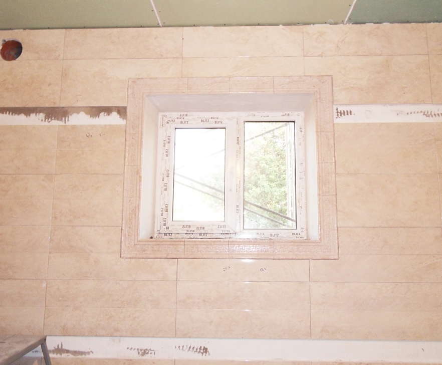

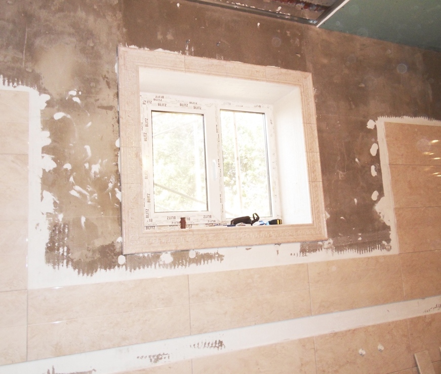

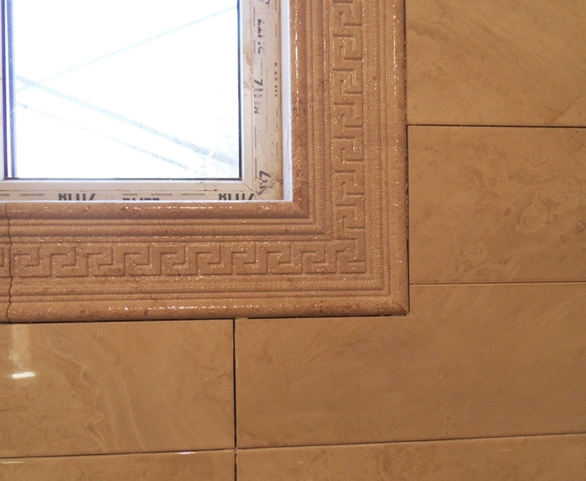

Вопрос уже конкретно уперся в окно.Изначально предложены были два варианта.Тот,который исполнен.И другой.Обрамить откос полиуретановыми тягами,установить подоконник.И к ним подойти плиткой.Откос внутри отшпаклевать и пройтись глянцевой венецианкой во всех вариантах.Ну или покрасить белой краской.Все это было предложено еще до начала всех работ.Если бы знал,что делать,чуть бы изменил горизонтальную раскладку.Второй вариант для исполнения был проще.Первый симпатичнее,но сложнее.Ни на чем не настаивал.Потому, что устал уже. Был выбран был первый вариант.И даже была попытка выдать его за свой:mad:.Но под моим кривым и гневным взглядом авторство осталось за мной:yu

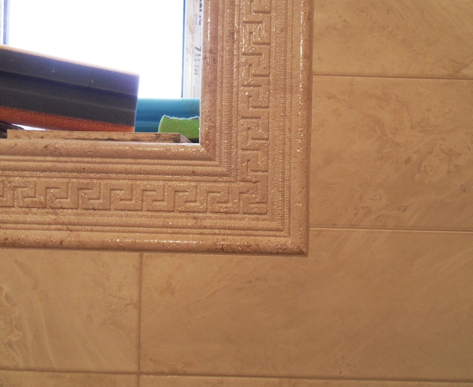

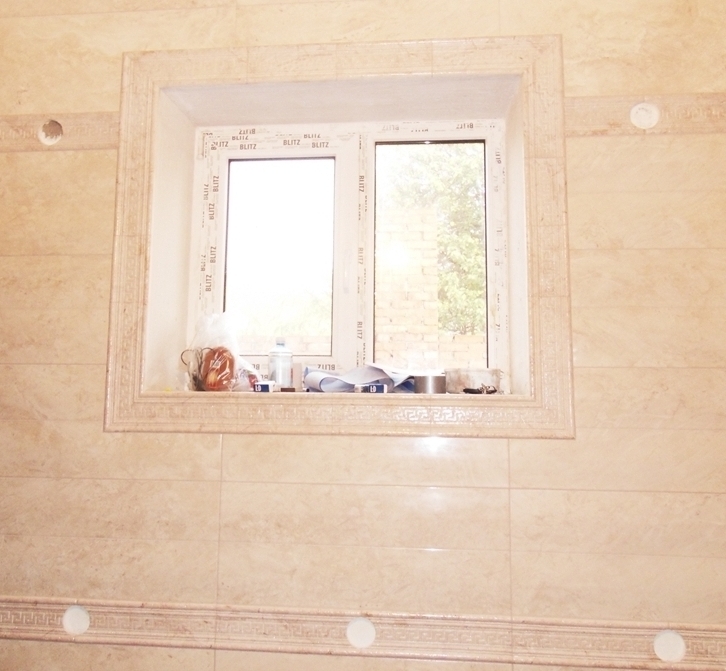

Обрамление откоса нарезалось из тех же декоров,что и фриз.Убрались шарики.Посчитал,что они будут лишними.Одновременно была и попытка линии реза совпасть с линиями самого декора.Подоконник сделан из плитки.Затертый и не затертый вид

PriZrak написал : Обрамление откоса нарезалось из тех же декоров,что и фриз.Убрались шарики.Посчитал,что они будут лишними.Одновременно была и попытка линии реза совпасть с линиями самого декора.Подоконник сделан из плитки.Затертый и не затертый вид
Чем угол подрезался на 45гр.? Как влитой выглядит:applause:

В процессе работы выяснилось,что заказчик хочет затереть плитку эпоксидной затиркой.заказчик хотел приобрести мапеевскую затирку.Начитавшись ужастиков про сложности работы с эпоксидной затиркой настоял на Kerakoll Fugalite Eco http://www.terracorp.ru/soputstvuyushie-tovari/zatirka-dlya-plitki/22 ,тем более.что уже пробовал чуть чуть ее в работе и сложностей не заметил.Но и интересно было ее в работе по настоящему попробовать.По бумажному и электронному каталогу подобрал цвет № 8.А реально в магазине по цементным образцам,которые вроде бы соответствуют эпоксидным выбрали №45.Заказал и ту и ту.45 в наличии не было и пришлось ждать ее более 10 дней.Из за нее около недели вообще не выходил на работу(занимался другими делами).Но в реальности подошла затирка №8 На площадь окол 60 м2 при средней толщине шва 1,5 мм(был и 1 мм и 2 мм) ушло чуть больше 3 банок.
Весьма качественно!

Master111 написал : Чем угол подрезался на 45гр.? Как влитой выглядит
Недорогим,но большим мокрорезом с хорошим дистаровским диском.

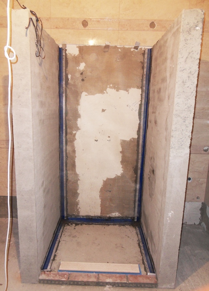

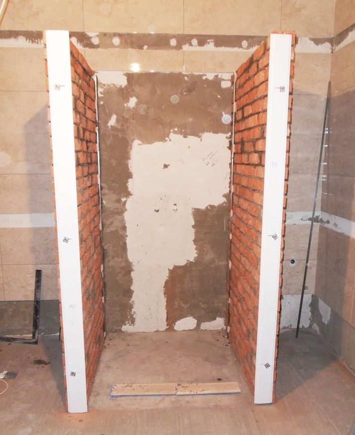

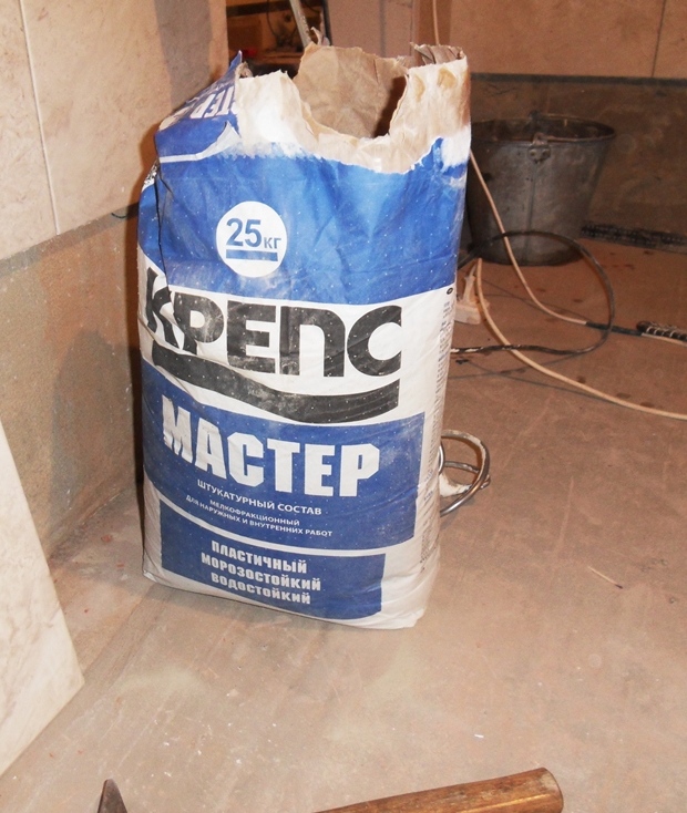

Пока ждал затирку по моим размерам каменщики выложили стены душевой из в полкирпича. Заказчик хотел на рубо,но не рискнул.Каменщики чуть промахнулись с высотой,из за чего сверху плитка не была уложена,а просто прошпаклевана поверхность.Штукатурить уже пришлось мне.Требовалось точно выдержать размеры по длине перегородок,толщине,прямым углам.С правой стороны от душевой должна стоять стиральная машина,так что и там размер не произвольный.В чистоте с плиткой размер душевой закладывался по ширине 990.Получился 995.Это исходя из размеров проемов под выше названную дверь 970-1010.Толщина стен особенно не регламентировалась.Закладывалось где то в пределах 190.Вышло 179.С учетом выступающих декоров может и вышло 190.Проем под стиралку закладывался 650.Получилось 645.Длина стены 1050.Получилось 1050.В качестве задних маяков использовал стандарные 10.По торцам в качестве маяков использовал дешевый пластик с прорезями,который легко подавался регулировке при выставке.Металлические маяки выставлял на смеси КРЕПС МАСТЕР.Она позволяет маяки сколь надо времени выставлять.Поправлять.При этом держит маяк(имеется в виду,что даже прогнутый. в разумных пределах конечно, маяк на этом растворе можно выпрямить).Ставил на точки через 40 см.Для того чтобы тут же штукатурить,подкрепил их после выставки в промежутках гипсом. Штукатурил смесью КРЕПС ПРОФИ.
