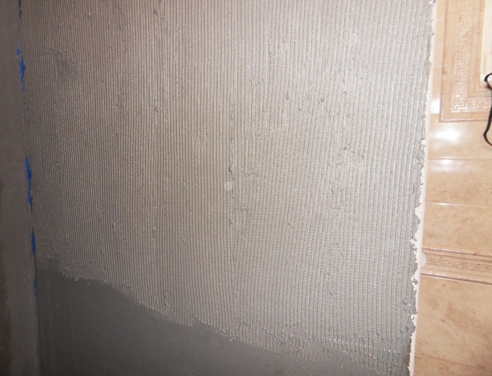

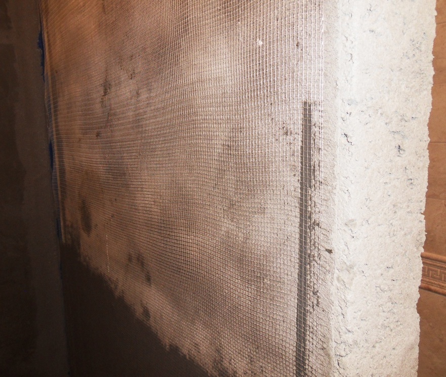

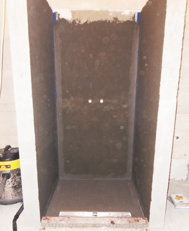

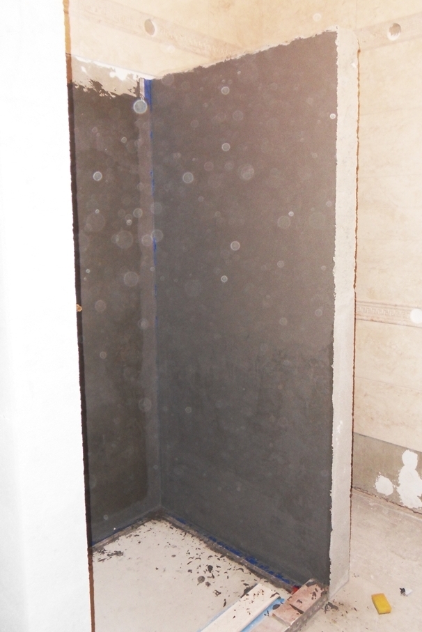

После штукатурки дней через 8 приступил к гидроизоляции.По стыкам стен проклеил ленту Mapeband http://www.psh.su/instructions/tehkarty/116/ .В углах по стыкам лент проклеил ее клеем Adesilex T Super http://www.psh.su/instructions/tehkarty/162/ и далее нанес изоляцию Mapelastic http://www.psh.su/instructions/tehkarty/70/ .Изоляцию наносил зубчатым шпателем 4.Далее в нее втапливал сетку 5*5 и разравнивал широким плоским шпателем.

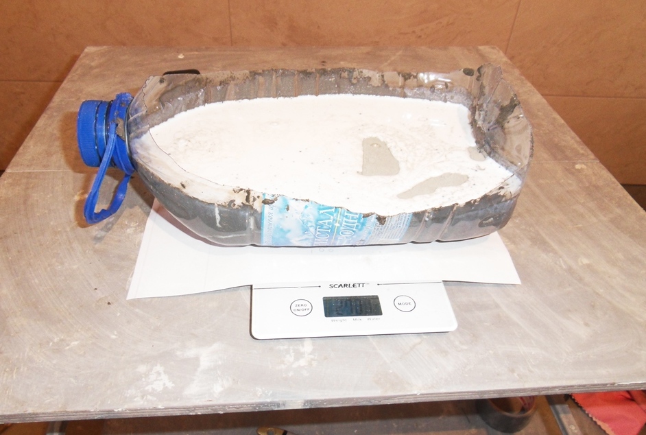

Пока сохла штукатурка душевой начал затирать плитку которая к этому времени была уложена.Затирал точно по инструкции.Для пробы развел 100 грамм.Затер без проблем.Замыл водой.Следующий замес уже грамм 300.Также без проблем.Последующие замесы были грамм по 500.На полу по 800.Затирается легче чем цементной.Отходов практически 0 На замавку ушло в общей сложности наверно литров 300 воды.Может и перестарался.Для затирки использовал фирмы RAIMONDI антиабразивную резиновую гладилку "Green" жесткую 11,5x25см (так в описании).Для смывки водой использовал автомобильные губки.

timonja написал : А чья задумка трап у порога?
Без переделки уже уложенной и частично замурованной канализации у задней стены его невозможно было установить.Сантехники подобные трапы в глаза не видели.Канализацию вывели приблизительно.Трап был с боковым отводом.
timonja
timonja
Регистрация: 26.03.2010
Таллин
Сообщений: 1794
05.12.2012 в 01:08:34
PriZrak написал : Сантехники подобные трапы в глаза не видели
Трап-то хороший, слегка чудаковатое расположение. Такие трапы реально офигенно смотрятся с решёткой из стекла, а не из нержавейки, есть у них такая серия.
