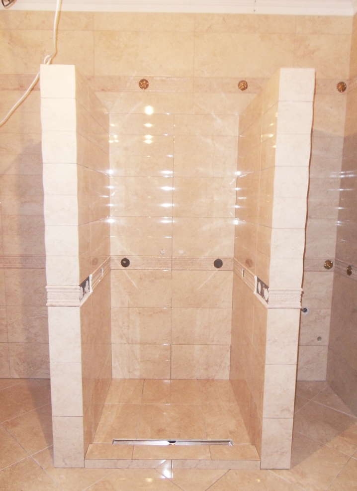

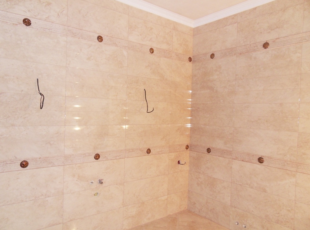

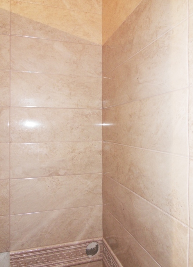

После затирки где то через неделю произвел смывку остатков затирки с плитки кераколовской смывкой.Зная,что придется работать со смывкой,"позолоченные" шарики ставил уже после замывки чтобы не повредить позолоту.Шарики затирал отдельно 20 гр. медицинским шприцом бех иглы.Одной запрвки хватало на 6-7 шариков.Замывал сначала точно по инструкции.Результат не понравился.Потом наносил смывку и тут же растирал чистой х/б ветошью.Результат намного лучше.Проблема была не в том,чтобы удалить маслянистые на вид остатки,а их найти.Они и на ощупь уже не чувствуются.а при разных углах осмотра то там,то здесь вылазят.Уже и под лампочкой их просматривал,но все равно где проскальзывают.Даже пальцем просто удаляются.Некоторым приходится помогать смывкой.В конце концов сказал:поставишь родное освещение-что увидим,то и удалим.Затирка понравилась тем,что можно долго работать.Шов мягкий несколько часов.Все это время его можно подправлять если находишь изъяны.Затирка водой из швов не вымывается.Смолы как таковой вообше не видно.Затворенная и не затворенная затирка имеет одинаковый вид.Расшивка швов только губкой.На 1 мм шве неудобно забивать затирку.Иногда при замывке выбивалась.Больше уже лучше.В паре мест невидных(наверно потому и упустил) оказались не расшитыми небольшие полоски швов.Вот их уже расшить(поправить не удалось) не удалось после высыхания.Кстати говоря-кто нибудь пользовался феном для удаления эпоксидной затирки из швов после отверждения? И получается? Где то на этом форуме читал.Затертый и не затертый вид.Из за ограничений пришлось сильно уменьшить размер и обрезать.

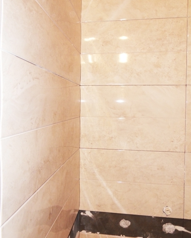

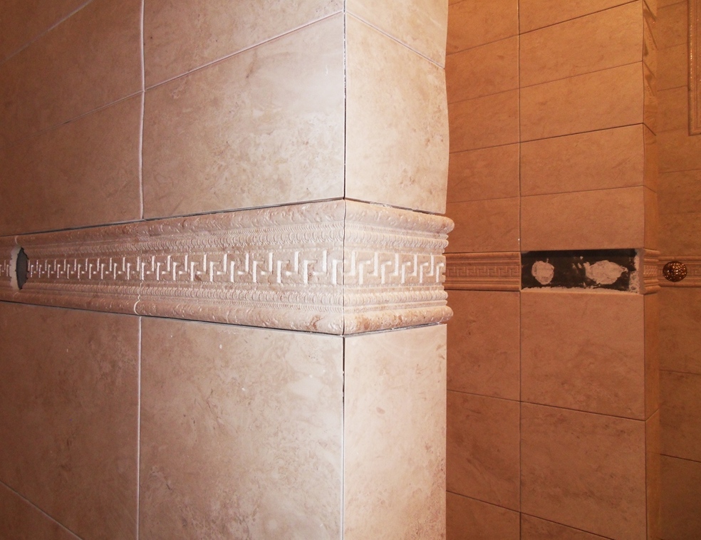

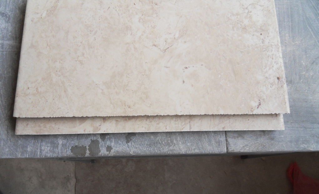

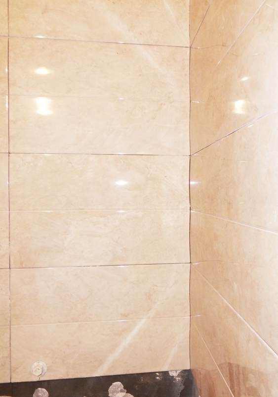

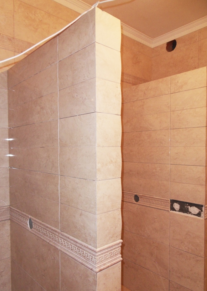

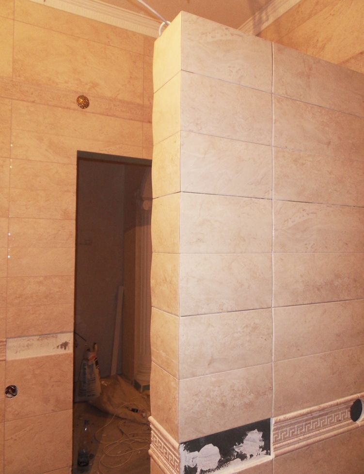

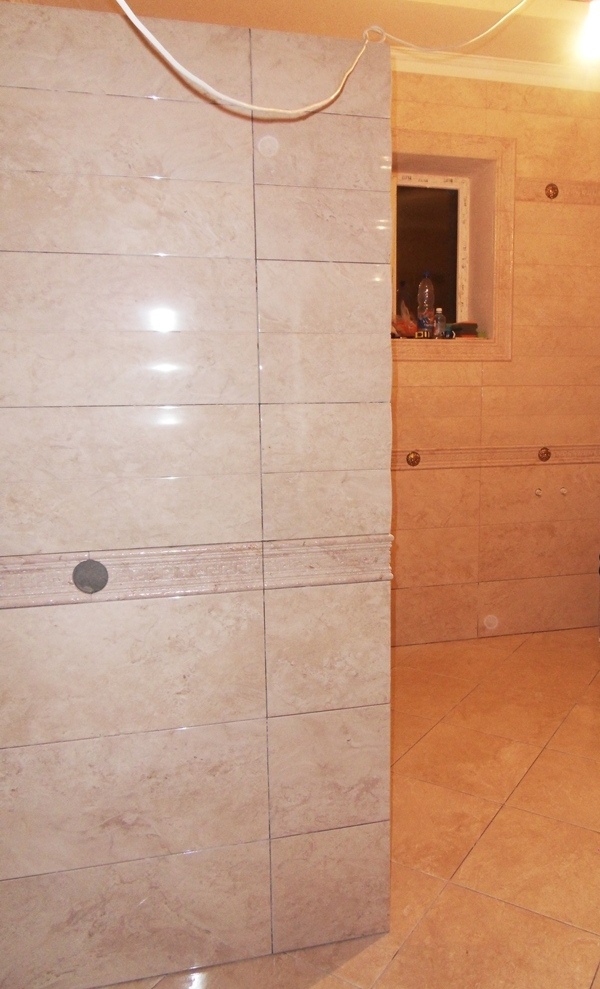

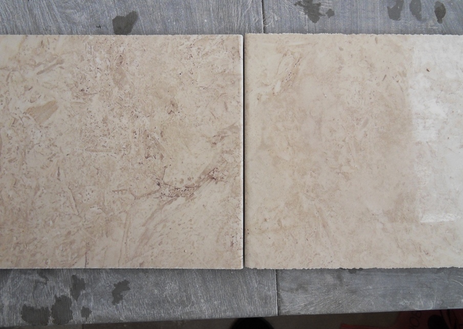

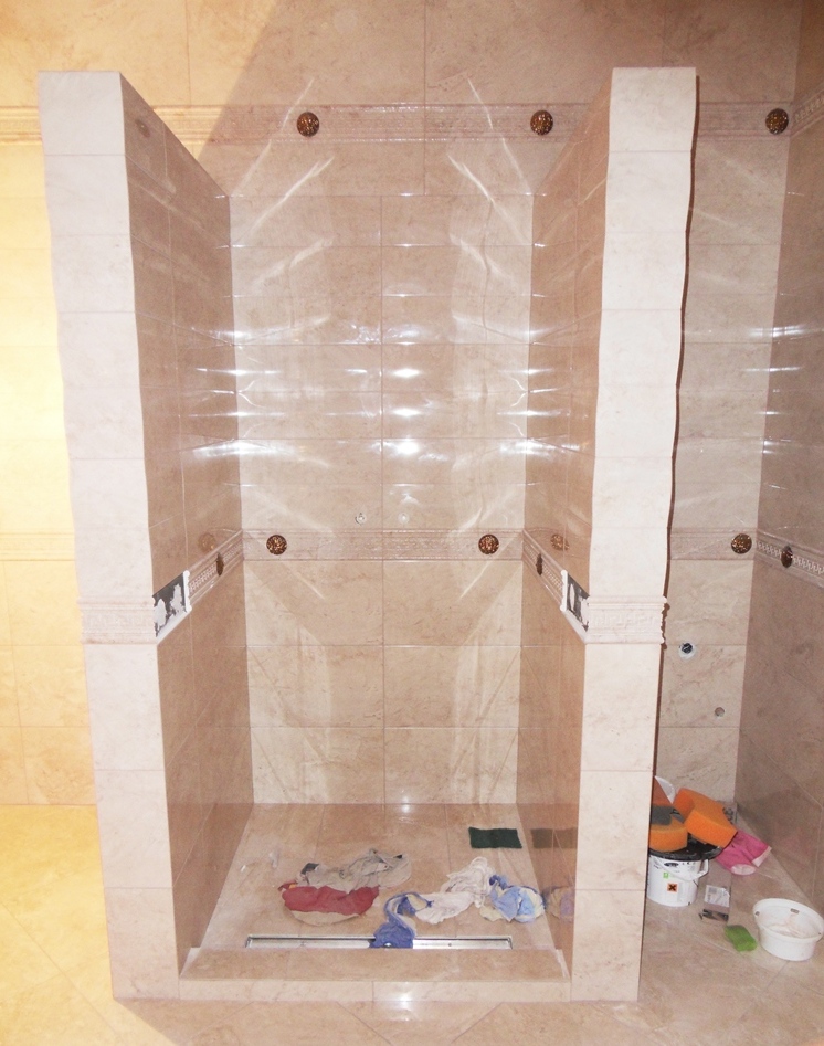

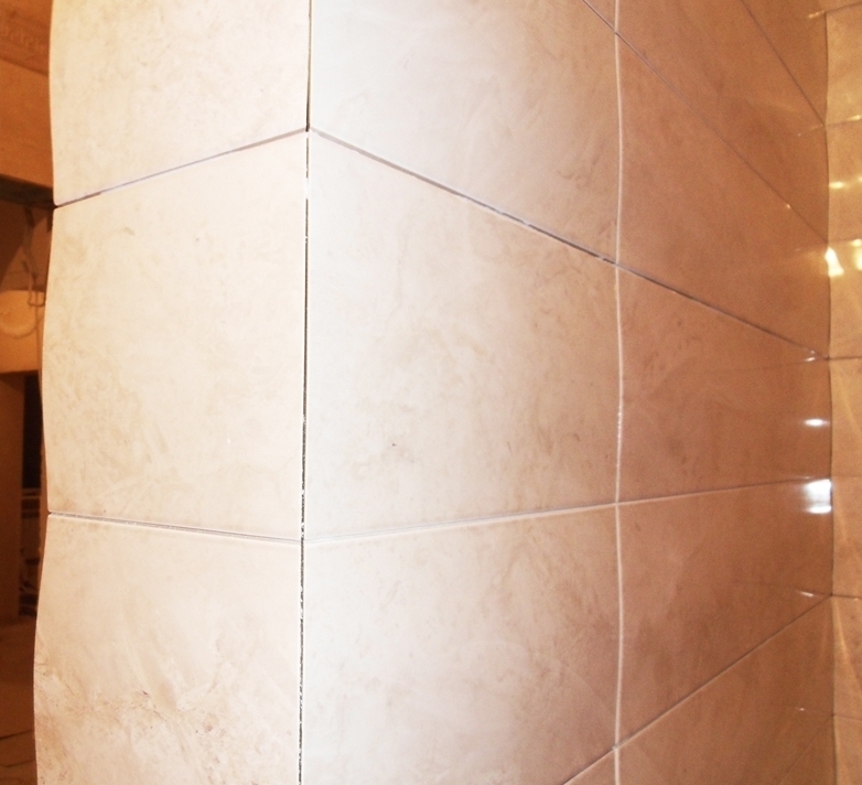

Добрался до облицовки душевой.Алгоритм был следующим.С начала облицевал возведенные стенки с наружной сторон.Плитку нарезал заранее.Ряд состоял из двух плиток.Одна под фаску-наружный угол.Вторая по контуру плитки-внутренний угол.Резать приходилось очень точно.На двух плитках не было возможности разыгрывать на швах. Затем внутренние стены стенок душевой в одном створе с наружным. Здесь чуть проще.Вторая примыкаюшая плитка к задней стене-простой грубый рез.Она должна накрыться плиткой задней стены. Последними облицовывал заднюю стенку душевой.Здесь каждую плитку подгонял индивидуально в процессе облицовки.При резке на ус очень важен фактор диска.На фото необработанные плитки одним и тем же диском замыленным и незамыленным. Последними облицовывал торцы стен душевой. Нарезал заранее.Один в один серией.Отдельно плоскую.Затем выпуклую. Декоры подгонял индивидуально. Зазоры на наружном угле пытался делать в 1 мм.

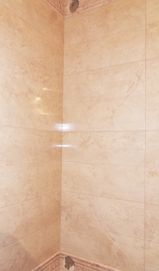

05.12.2012 в 21:43:00

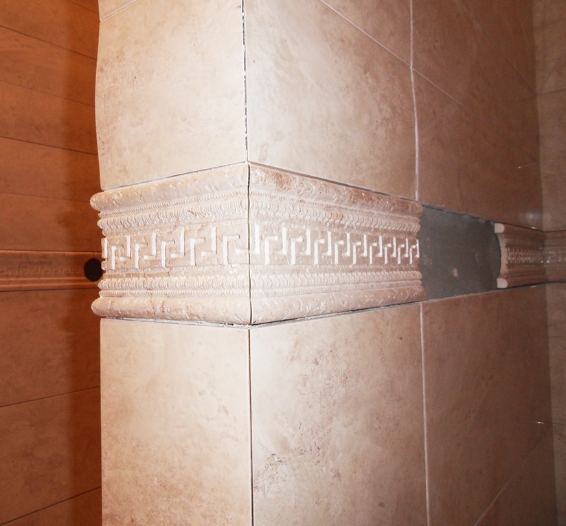

И затертый вид.Декоры не доклеены из за отсутствия дверей.Придется разрезать.Слишком выпуклые.

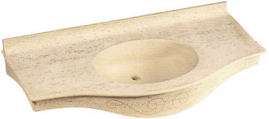

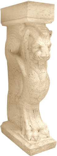

Немного помощи.Пока не нашел описаний по монтажу.Не исключаю,что и не найду.Приходилось ли устанавливать подобное?Клеются ли они к стенам и полу или стоят своим весом?Клеится ли столешница к ногам или также лежит своим весом.Вес ног-73,5 кГ каждая.Вес столешницы-40 кГ.Если клеются,то каким клеем?Если использовать силикон,то возможен будет демонтаж.Если на МS полимер-сомневаюсь,что когда либо его можно будет демонтировать.А может механическим крепежом?Нужна ли промежуточная опора под столешницей?Материал-то ли искусственный камень,то ли травертин.

PriZrak написал : замыленным и незамыленным.
а как это

PriZrak,клел что то подобное. на силикон. только точечно , а то потом не оторвут. :)этого при их массе будет более чем достаточно. клеить пятку точками и верх колоны тоже точками

PriZrak написал : И затертый вид.
Скучный вид, белесость какая-то. И душевые стенки В ПОЛКИРПИЧА:eek: нафига-то. Мастеру респект, достойный экзамен:)

kayran написал : замыленным и незамыленным. а как эт
долго отработавшим диском.Устраняется прорезанием абразивного камня тем же диском.
stroyman написал : Скучный вид, белесость какая-то. И душевые стенки В ПОЛКИРПИЧА нафига-то.
Фотографии,если они не сделаны профессиональным фотографом и при поставленном освещении с полностью установленной мебелью,редко когда отражают реальную картину выполненной работы.Как достоинства,так и недостатки.Практически никогда не показываю заказчикам фото выполненных работ именно по этой причине.Только если какие либо чисто технические ньюансы.Стенка высотой 2,3 м и вылетом 1,05м на рубо,когда не исключался вариант безрамного крепления каленого стекла 8 мм и для мужика весом в 100 кГ,да еще возможно в не совсем трезвом виде?Не знаю.Сначала предлагал просто хорошую душевую кабину в угол помещения,затем вместо кирпича стекло.Но ,что сделано,то сделано.
