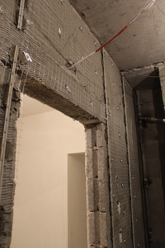

Tayna написал : И всё это на штукатурку 50-летней давности, которая сыпется песочком под пальцем.
Одно из важнейших требований к основаниям - прочность, несущая способность и удаление слабых непрочно держащихся наслоений. Штукатурку убирать надо, потом еще вычищать кладку от ее остатков металлической щеточкой.

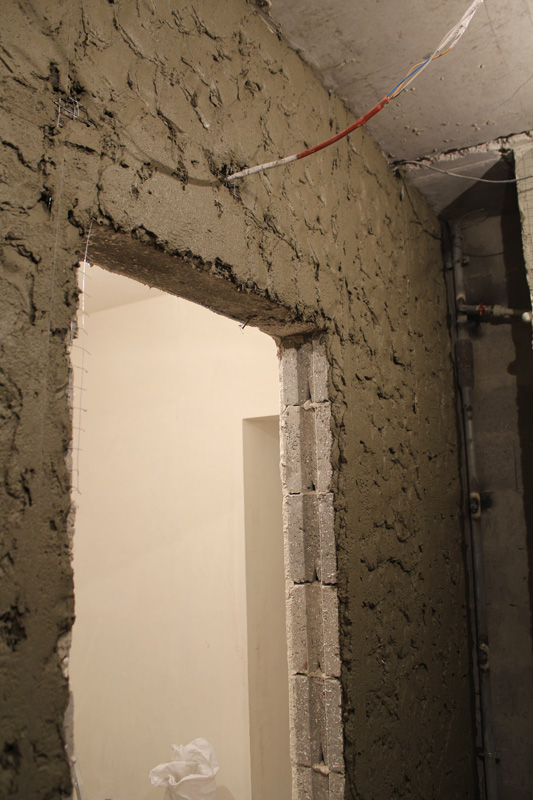

блин никто чтоли не умеет делать обычную цементную штукатурку. все на смесях помешались . клеем выравнивать это вообще расточительство и не удобно. я слои и по 8см накидывал
это дома вот напарник кидает как штукатурить стену
за 12 лет ни разу не использовали цементные покупные смеси

витаон написал : никто чтоли не умеет делать обычную цементную штукатурку
Обычный цемент и песок
Но на сегодняшний день по сомнительным поверхностям считаю обязательным сетку, а шубу (гребенку хорошего клея) по желанию. И это лучше

Бонис написал : сомнительным поверхностям
кирпич не может быть сомнительной поверхностью если он чист и избавлен от старой штукатурки. и лучше обычной цпс ему не придумать
