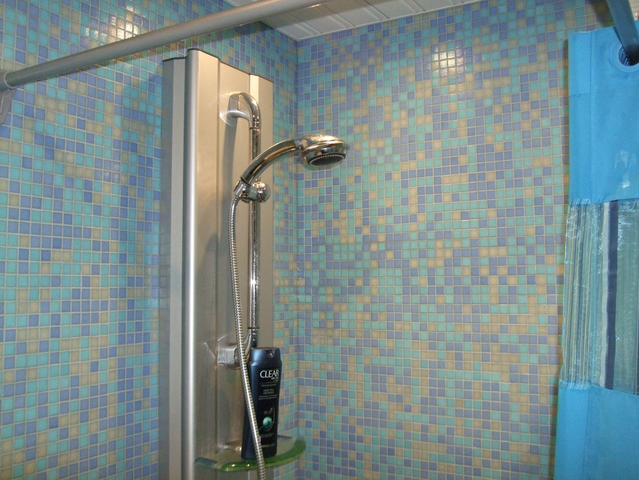

koris65 написал : 2*abс* та мозаика, которую я делал (на фото), стоит 700 р, шахтинская...
Так я и говорю, что дело не в цене. У Вас тоже швы и геометрия плиток скачут, это, ИМХО, такая особенность мозаики. Мне не нравится, мне надо, что бы было всё ровно. Ещё, у Вас сделано на полукруглом основании, там мозаика оправдана, я же клеил на плоские поверхности, это бред полнейший, больше так не буду делать никогда. Когда клеил, вернее поклеил, то видел некоторые косяки, забил на них, надо было быстрее доделывать, хотя, переклеить стену можно было, до затирки не так уж и сложно, но когда поставил точечные светильники и стена оказалась в скользящих лучах направленного света... Это жесть:swoon :(

2*abс* видел здесь, на форуме, фото мозаики по прямым стенам - очень прилично и красиво. Не помню только, у кого...

Верю:) А у меня вот не прилично и не красиво получилось вообще лажа полная, мне не нравится совсем:( Ну что делать, спишем на неопытность и криворукость:(

Для китайской мозаики, вполне приличный результат.

Меня уже тошнит от одного её вида:( Да и приличного там нет ничего, на фотке половину косяков не видно. Вот и сейчас пойду её клеить в туалет:( Одна радость - только что испытал в работе новый пылесос;) Новая игрушка отвлечёт от нудной работы:)

*abс* написал : Да и приличного там нет ничего, на фотке половину косяков не видно.
все скромничаете,на фото слева мальца ушла,для поднебесной это норма

Стена где висит панель ещё терпимая, вот та, что прямо...:( Там просто был допущен косяк, незначительные неровности при нанесении гидроизоляции, я наивно полагал, что слоем клея в 1,5мм выведется, я ж не знал, что под мозаику нет слоя клея, точнее он стремится к нулю:) Да и клеили с пофигизмом, поэтому она там скачет немного по высоте и с косых лучах это видно - тень на швах, от выступающих плиток, плюс сколов наделал дремелем на этой стене, я уже со психу, да шарошка погнулась чуток, и в пыли не было видно, когда затёр, только тогда заметил. В общем, все косяки на одной стене собрал, а стена то "лицевая", прямо на против входа и ничего на неё не повесишь, т.к. она внутри "помывочного места":) оказывается. Ещё, правда к плитке не имеет отношения - панель душевую такую здоровую не надо было вешать, надо было угловую, маленькую, а то эта половину пространства занимает (привезли мы её с другой квартиры, жалко было выбросить).

2*abс* Был опыт с мозаикой по ровной стене - пристукивал/надавливал резиновой тёркой. Там где кривой шов 1,5мм крестики ставил. А дремелем зря.
