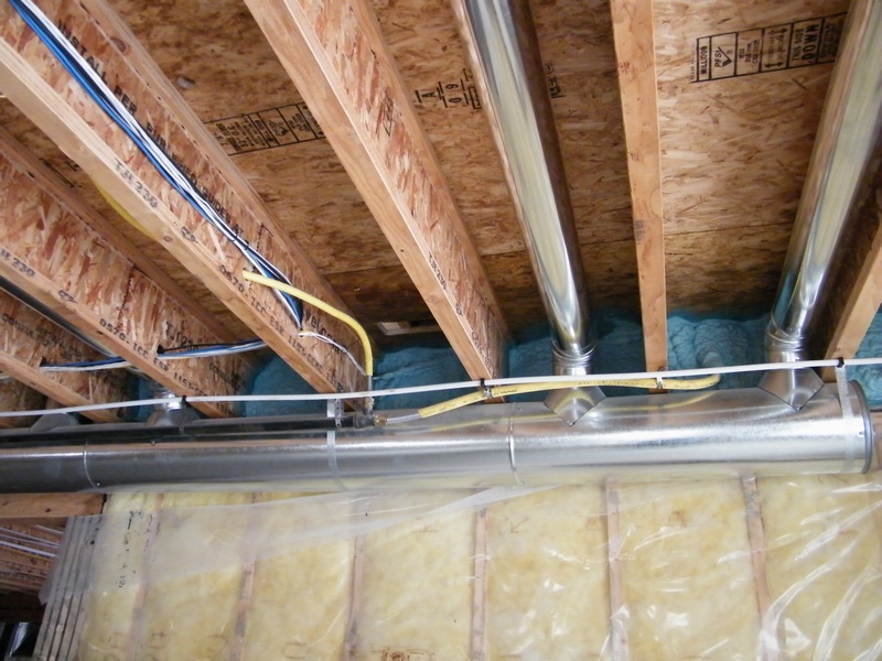

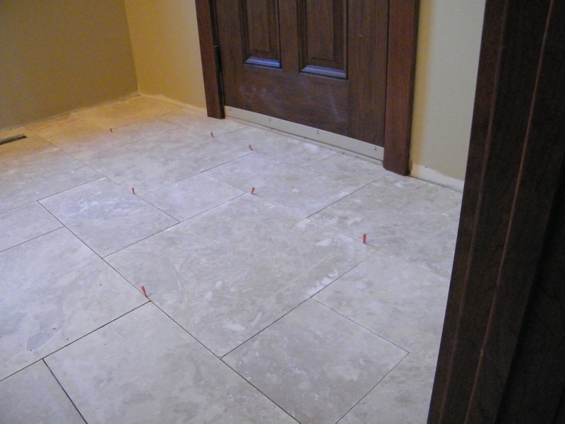

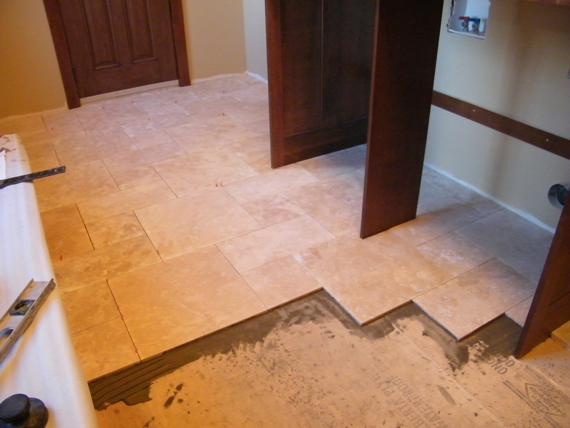

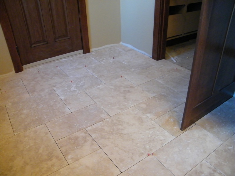

13.02.2010 в 21:29:26
Для владельцев или строящих деревянные дома.
Часто возникают сомнения по поводу укладкки облицовочного материала в места где будут установлены стиралка и сушилка.
Деревянный дом. Двутавры. Шаг 40см. Черновой пол OSB 20мм. и на нём фанера 10мм.(водостойкая,-ель). Глазастые могут прочитать Alberta Plywood waterproоf bond. В Российских условиях наиболее часто встречаемая фанера,- сосна, (речь о хвойных породах)на которую,очень желательно, прикрепить металл. сетку(гальваник).
На картинках. Никакой сетки. Травертин. Сухая смесь идентична к Knauf Flexkleber.
