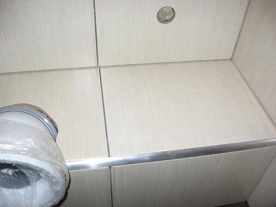

Косяков по плитке там конечно полно, даже для невооружённого глаза непрфессионала, но вот самый бросающийся в глаза можно было предвидеть, но я с ним столкнулся только при укладке плитки - плоскости задней и правой стен стыкуются под углом больше 90 градусов и при укладке плитки на горизонтальную часть короба швы задней стены и короба разбежались... Можно было-бы плитку нарезать параллелограммом, но я поленился - унитаз закроет это безобразие!
И ещё вопросик - там видно немножко щель между канализацией и плиткой - её заделывать чем-нибудь, или оставить для вентиляции??? :)
Палецкий
Палецкий
Регистрация: 16.05.2007
Ровно
Сообщений: 21549
14.02.2010 в 13:58:58
Marozoff написал : щель между канализацией и плиткой - её заделывать чем-нибудь, или оставить для вентиляции?
Щель надо заполнить затиркой или цветным силиконом под цвет затирки

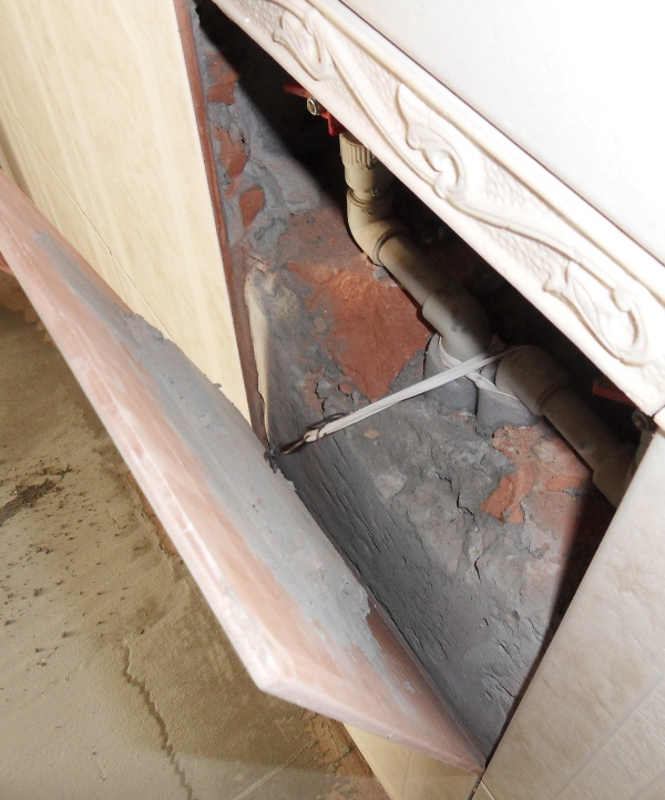

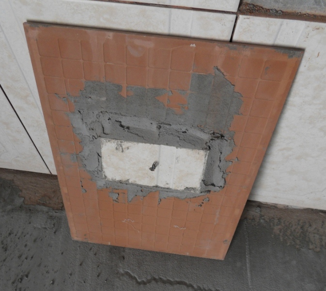

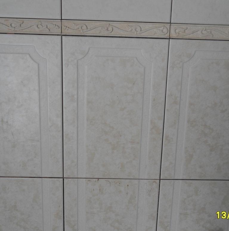

14.02.2010 в 18:25:21
PriZrak написал : На днях постараюсь выложить фото,хотя думаю и так понятно.
Из подсмотренного.Несовпадение швов на люке поправимо.

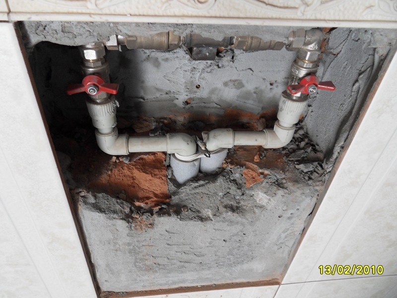

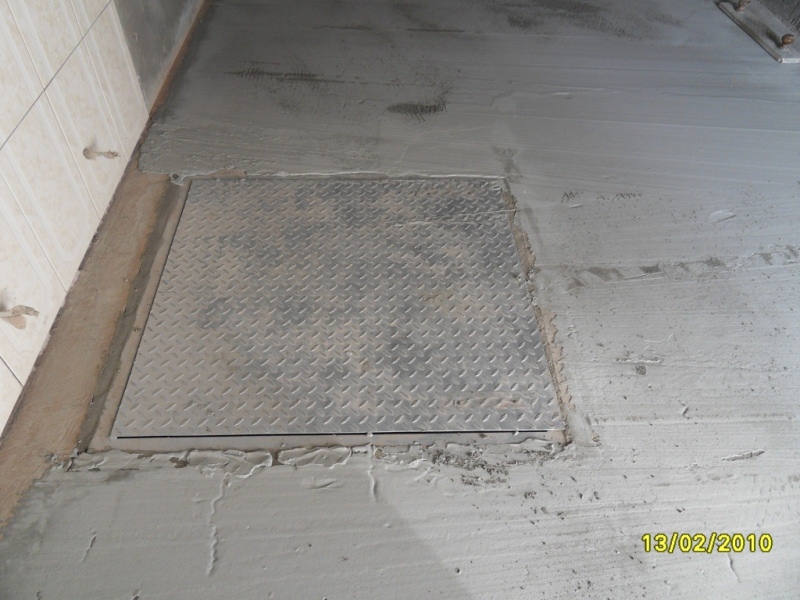

PriZrak
PriZrak
Регистрация: 08.10.2007
Новокубанск
Сообщений: 2329
14.02.2010 в 18:31:58
А вот этот люк уже предстоит мне заделывать.Предполагается клеить на Церезит 17.
