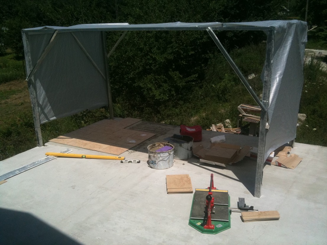

И к нам на юг пришла летняя жара, поэтому пришлось сегодня мастерить на скорую руку защиту от солнца для меня и для клея :)

vod|zig написал : пришлось сегодня мастерить на скорую руку защиту от солнца для меня и для клея
профиля для ГКЛ + мешки? ))) у меня такую конструкцию не поставить, пользуюсь естественной тенью от забора и дома, только с 13 до 15 часов там - Африка
