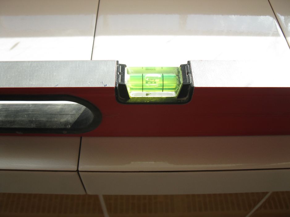

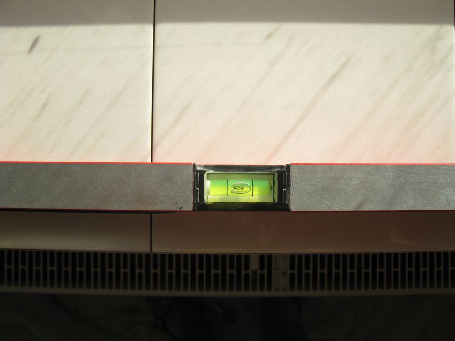

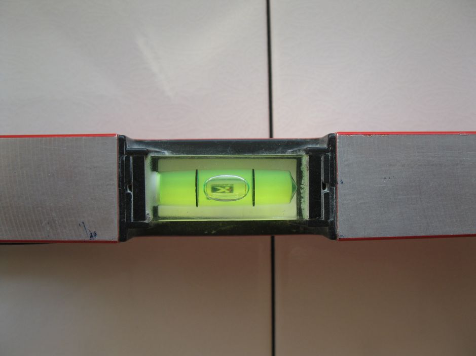

Anna-che написал :
Кстати, вот как получился стык ванны, экрана и внешнего угла, как на ваш взгляд, нормально?
Мозаика немного выступает за бортик ванны, т.е. идет с ним не в одной плоскости, мастер говорит что так получилось потому, что ванна немного утоплена, для того, чтобы при закреплении шторки к перегородки крепление не попало в торцевую плитку.
логика есть по креплению шторки,но я бы не стал делать тогда экран заподлицо со стеной,а сделал или заподлицо с ванной,а в последнее время наоборот утапливаю плитку на экране на 3-5мм относительно края ванны,чтобы не было видно шва примыкания плитка-край ванны,но на вкус и цвет,этот вопрос надо было с вами согласовывать на мой взгляд
Anna-che написал :
Ребят исполнитель получает приличные, на мой взгляд, деньги за свою работу, хотелось бы, понимать, соответствует ли работа вознаграждению. Нас заверяли, что все будет сделано на высоком уровне, несколько раз даже говорили, что лучше сделать практически не реально. А по факту оказывается "более менее терпимо".
вы же постили что не знаете почем квадрат укладки стоит?обычный уровень,не отлично,но и не плохо
Anna-che написал :
Я до сих пор молчал, но терпение мое лопнуло.
Анна, не слушайте никого, Ваш мастер на самом деле высочайшего уровня, . Я, например, смотрю на ваши фотографии, и сравниваю со своими, и ваша работа на порядок лучше, макросъемку своей обычной работы я бы никогда не показал, а я пользуюсь авторитетом в своих краях.
А Ваши фотки как будто специально сделаны для рекламы, и только небольшие детали, которые обыватель, не понимая, считает за "косячки" - эти детали выдают настоящую, живую ручную работу, не побоюсь этого слова ещё раз повторить - высочайшего класса.

Заранее извиняюсь за плохое качество с мобильника, мимоходом сегодня... . Люди уже живут, а раньше "не успел" сделать. Похожее примыкание ванной. Мозаика чуть утоплена, с заделкой верхнего шва силиконом. Закругление на углу экрана -чипом под 135 градусов. Нишу для ног попросили сделать, чтобы враскоряку не стоять и заодно доступ к сифону.
