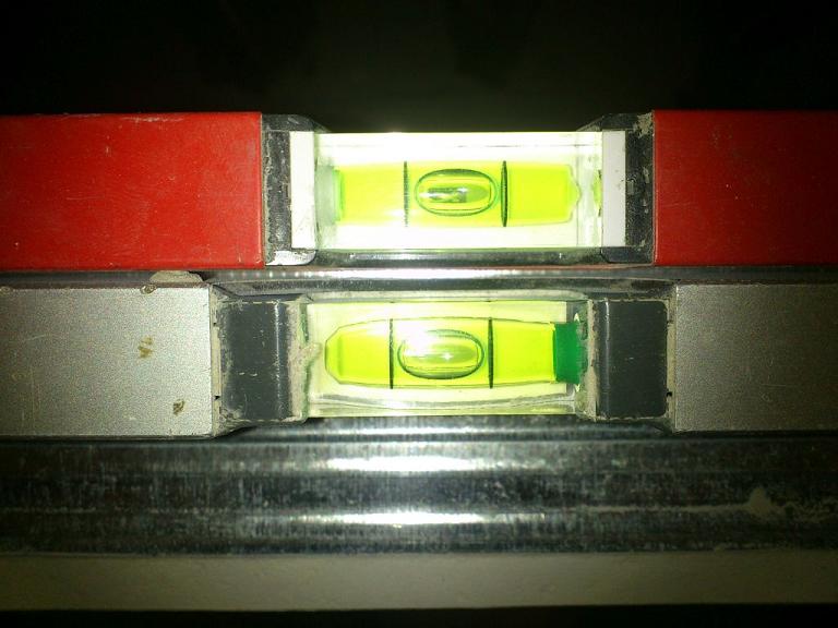

Вопрос ко всем, кто юзает уровни Капро.:help У меня и на Шарке и на Генезисе при мытье вода попадает в призму с зеркалом(Плюмбсайт). Остаются солевые пятна, затрудняющие обзор. Неужели это в порядке вещей?:confused::(

ввв написал : Вопрос ко всем, кто юзает уровни Капро.
я вообще уже незнаю какими пузырями работать,капро сбивается со временем 6-12 мес. у мну от частых падений,стабилой вначале доволен был,как то поудобней оказалась,но в процессе какой то нечувствительной показалась,1-2мм уклона я на ней не вижу,купил на пробу китайца http://www.ulmart.ru/goods/736941 пока нравится,но сколько выдержит незнаю
ввв написал : У меня и на Шарке и на Генезисе при мытье вода попадает в призму с зеркалом(Плюмбсайт). Остаются солевые пятна, затрудняющие обзор. Неужели это в порядке вещей?
у мну только вовремя не вытертый плиточный клей обзор затрудняет,соль не замечал,но я их не купаю,а губкой поролоновой усиленно протираю:)

FARAON7575 написал : я вообще уже незнаю какими пузырями работать
Попробуй, у нас Сола на первом месте не только по уровням, а и по правилам тоже - http://stpsola.ru/katalog-produktsii/uroven-stroitelnyj/alyuminievye/big-x-big-x-3 http://stpsola.ru/katalog-produktsii/uroven-stroitelnyj/alyuminievye/az-az-3 Даже дешевую версию - http://stpsola.ru/katalog-produktsii/uroven-stroitelnyj/alyuminievye/azb-azb-3

ввв написал : кто юзает уровни Капро.
Юзаю лет 5. Сороковку и метр Генезис. В воде не купал, за солевые пятна не скажу, но призма запылённая.
