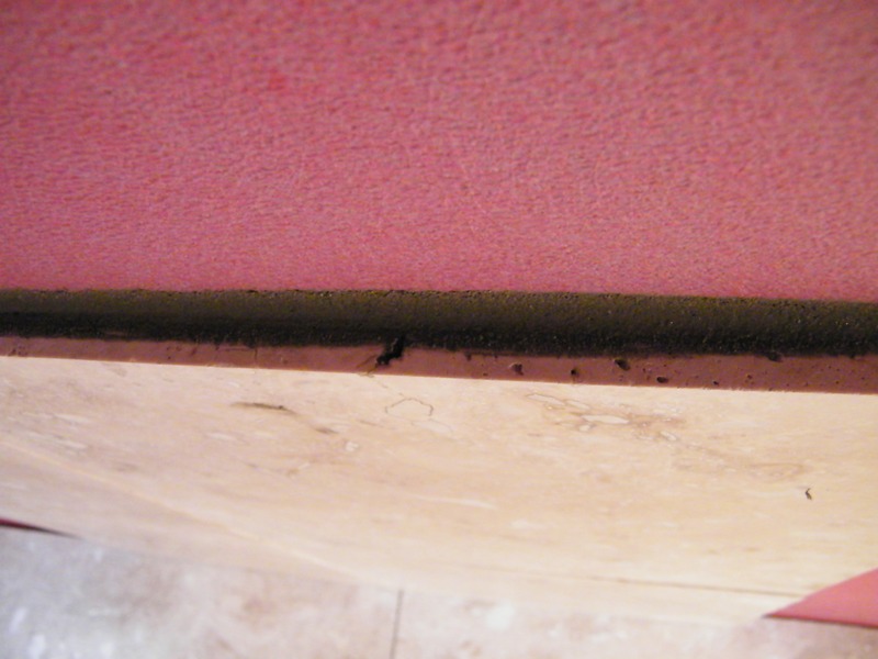

#1962551
красиво вышло !!!
25.08.2010 в 23:27:10
#1962555
koris65 написал : а что это? ванная?
Это двухуровневый пол (подиум)в ванной.
25.08.2010 в 23:31:22
#1962566
Voldemar36 написал : Это двухуровневый пол (подиум)в ванной.
Чем резали? Хороший чистый рез получился.
25.08.2010 в 23:49:50
#1962587
waw0375 написал : Чем резали?
"Болгарка" с бошевским диском.
