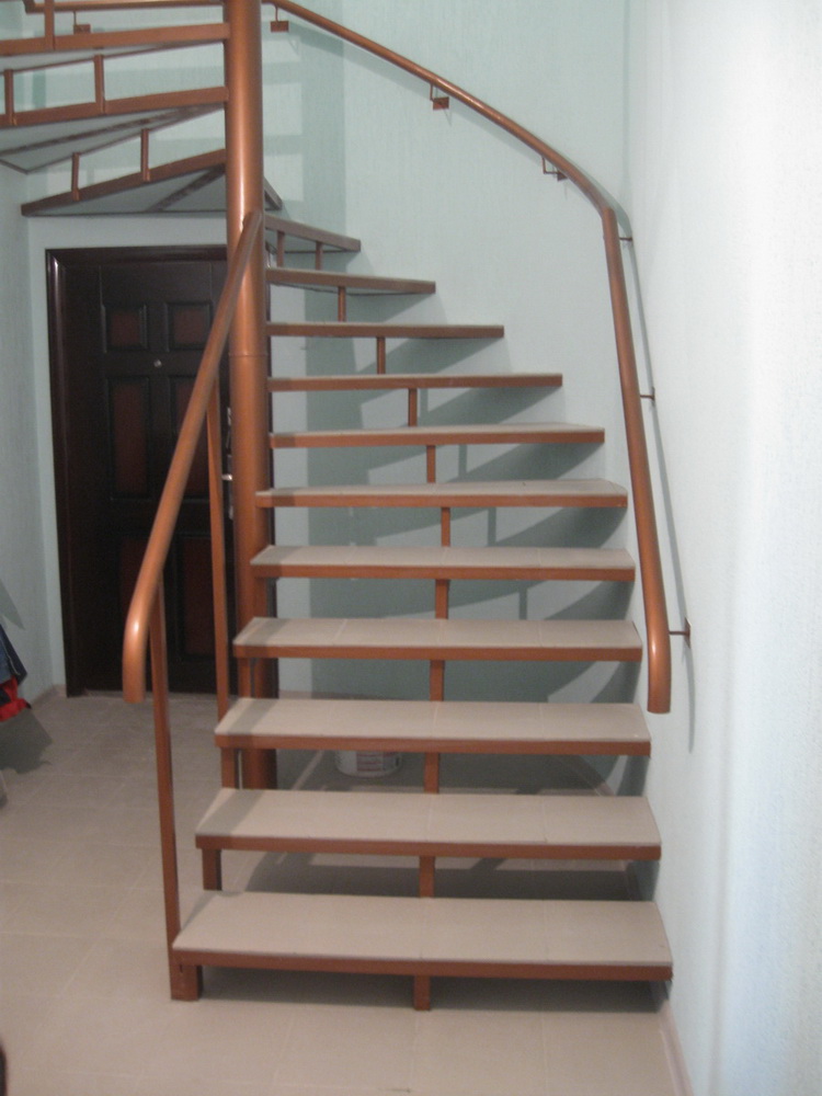

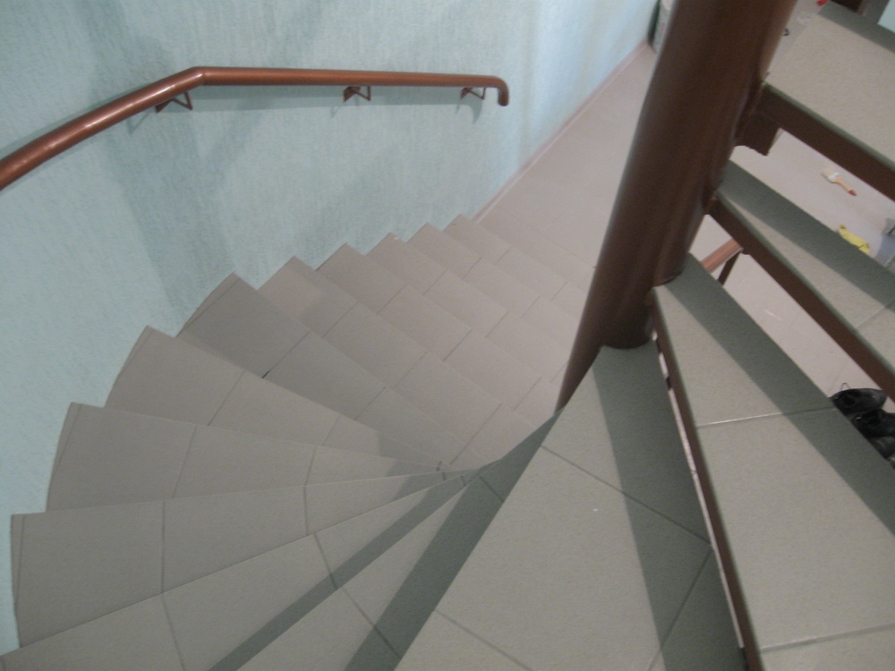

IrkAnt, там сами ступени залиты бетоном (каркас металлический), а вот подступенки - лист металла. Играть не должны, масса приличная.
Вот внутренняя лестница - металлокаркас, тот вибрации имеет, и думаю от них ребра не спасут. Правда там можно Гвл прикрутить и клей эластичный - думаю проблем не будет.
AlZh, вот чувствую как бы так же не вышло... Хочется из интереса попробовать, но вот косячить желания нет :)

Резон написал : не стоит туда смотреть, думаю в строну листового шифера или типа его
например, ЦСП
Gins написал : На входную группу (улица) клинкер надо укладывать. Проблема еще в том, что ступени из металла
я бы не рисковал, имхо...
AlZh написал : разница в температурных коэффициентах не давала покоя. В общем - не стал рисковать.
и я о том же
Gins написал : а вот подступенки - лист металла.
а просто покрасить? вот, правда, не совсем то:

koris написал : я бы не рисковал, имхо
Вот что-то мне говорит, что пора уже прислушаться к советам :)
Покрасить точно не пойдет - клинкер там уже закуплен.. В общем оставлю я наверно интерес для будущих работ :)
