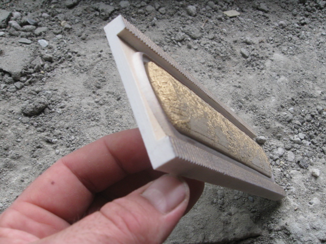

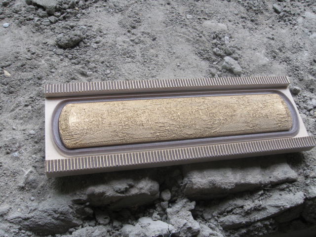

Cat Kid написал : Осталось только найти мастера, который с нами согласен и сделает это именно аккуратно... пока все, к кому обращалась, парят мне голову пластиком. А я с ним потом мучаюсь.
А что за керамический уголок? Этот чтоли: Не пойму в чём загвоздка. У меня по прайсу укладка его стоит дороже, чем клеить пластиковый плинтус. Может мастера из за малого объёма не хотят у вас работать или вообще никогда не видели кафельный уголок.
25.09.2014 в 12:06:34
За Байкалом, да кто их знает... не говорят же напрямую. Они ж мастера оп кафелю, а не по коммуникации)) Я думаю, что первые мастера не хотели заморачиваться - у них-то это могло быть в рамках всего объема ванны. Понятно, что дороже, но вопрос цены не обсуждался. Второй мастер возможно по-другому работать не умеет. У меня еще туалет стоит без кафеля, так что если б кто сказал, что в принципе сделать так может, но мал объем, то можно было б обсудить общий объем. А уголок - да, примерно такой, как на картинке. Мне казалось, что это не так сложно... хоть самой приклеивай его. Болгарки только нет, чтоб по размеру попилить... да и побаиваюсь, что не знаю всех нюансов, могу напортачить.
25.09.2014 в 13:10:21
Cat Kid написал : За Байкалом, да кто их знает... не говорят же напрямую. Они ж мастера оп кафелю, а не по коммуникации)) Я думаю, что первые мастера не хотели заморачиваться - у них-то это могло быть в рамках всего объема ванны. Понятно, что дороже, но вопрос цены не обсуждался. Второй мастер возможно по-другому работать не умеет. У меня еще туалет стоит без кафеля, так что если б кто сказал, что в принципе сделать так может, но мал объем, то можно было б обсудить общий объем.
Да сами можете приклеить. Делов то. Какие там нюансы могут быть? Уголок у вас белого цвета? Наноси герметик санитарный белый в паз ровным, неприрывным слоем в 3-5мм да клей.:) Влажной тряпочкой убрать излишки клея, который выдавился из под уголка. Распилить можно струной по кафелю, вставляется в ножовку по металлу. это дело 2 минут.
