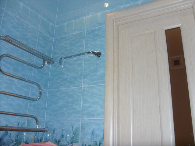

valid7228 написал : забыл...вы ДО укладки плитки, измерьте проем....часто приходится в таких ванных, расширять их(смотря какая дверь еще будет) нужен 2060-2070 на 680-690
никаких 2060 =) там 1900 дверь Проем 1940 на 1345 (это на две двери с двумя коробками) МЕня больше волнует глубина коробки

Банановый написал : вот тут мне совсем не понятно, что делает светлая плитка в помещении с серой. Она же даже дверью не закрывается. Так точно не хочу. Мне такой переход делали на другой квартире, но там уровень пола был везде один и как раз две плитки сходились под дверью, там это было логично.
Это фотка , с моего альбома с одноклассников, под названием "Всемогущие волшебники из Средней Азии"):) Я не знаю что там делает серая, синяя, чем они руководствовались, но они в том санузхле, умудрились вывести розетку, как раз за канадизационным сифоном..фотки к сожалению этой нету;)

valid7228 написал : хорошо с таким наличником квартиру сдавать, ух как аккуратно, но с практической точки зрения? я думаю так, я б, покоцал деревянный край наличника очень быстро..ногами при хотьбе и было бы некрасиво и неаккуратно...
так внизу наличник все равно придется ставить иначе не будет завершенности дверной коробки, если только наверх и сбоку наличник

26.09.2013 в 02:08:50
я в таком случае..ставлю плинтус..а наличники справа и слева запиливаю на ус..чтоб они плотно без зазора прилегали к плинтусам...хотя и как у вас делал..но там..не было технической возможности по другому сделать..две двери стояли рядом..и один наличник..шел на 2 двери..и внизу не оставалось места для плинтуса..но было слишком много для уголка..и вообще там еще и пандус был...в общем мрак....но получилось аккуратно..

26.09.2013 в 02:11:12
и что? старые коробки без зазора в бетон вделаны были..волховец например..в такой проем штатный не входит...и еще кое какие...а какие то ..входят..это у дверщиков в теме уточните..лучше заранее..а то положат вам плитку...а выяснится что блок дверной не лезет...и придется дубасить-резать стену..как по высоте так и по ширине ..этот вариант возможен.

26.09.2013 в 02:32:29
valid7228 написал : и что? старые коробки без зазора в бетон вделаны были..волховец например..в такой проем штатный не входит...и еще кое какие...а какие то ..входят..это у дверщиков в теме уточните..лучше заранее..а то положат вам плитку...а выяснится что блок дверной не лезет...и придется дубасить-резать стену..как по высоте так и по ширине ..этот вариант возможен.
РАньше стояла коробка глубиной 50мм, сейчас померил проем - получается с учетом выравненной стен 70мм, плюс еще плитка с клеем. Как бы добор ставить не пришлось =)

Банановый написал : РАньше стояла коробка глубиной 50мм, сейчас померил проем - получается с учетом выравненной стен 70мм, плюс еще плитка с клеем. Как бы добор ставить не пришлось =)
добор будет по любому..даже не сомневайтесь...я о ширине проема..а не о толщине стены говорю. вот дверь как раз 1900на 600..и доборы сантиметровые..маленькие..но без них никак! дверь какая то из ульяновских..то ли океан..то ли еще какая то...
