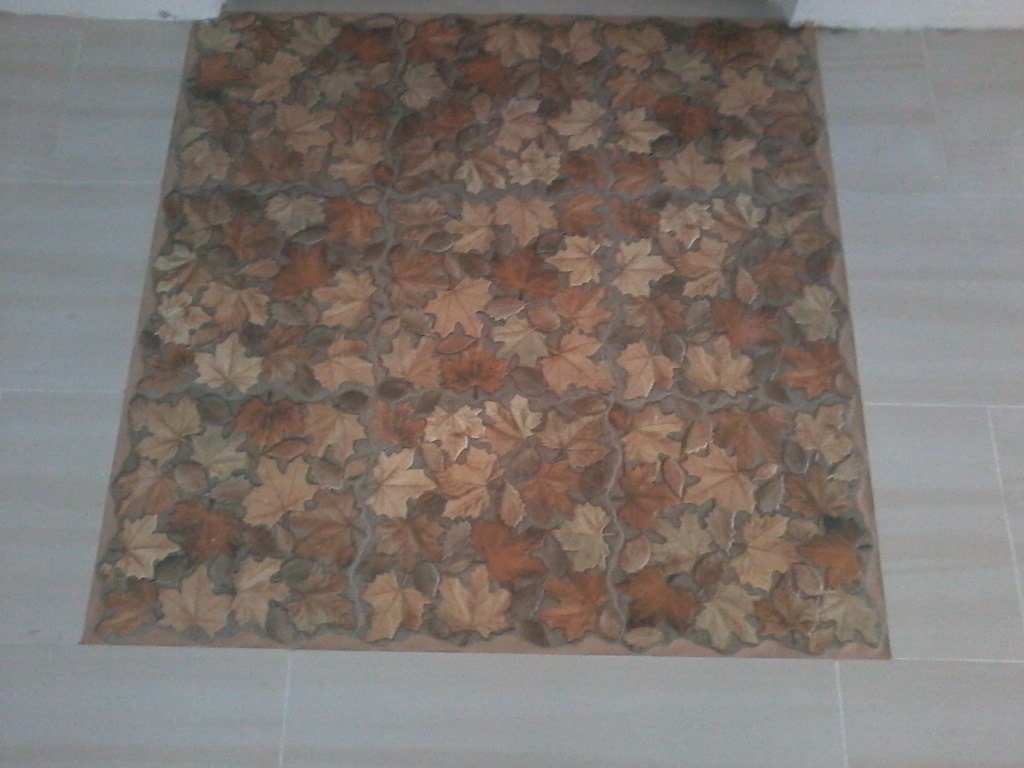

дай по жопе своей сигме,у мну монтолит только перонду через раз режет,еще помню на какой то Испании структурной споткнулся-по длине узкие не мог отрезать,а остальное вроде все по зубам;кстати картинку одну давно обещал,на мой взгляд норм получилось исходя из трудозатрат.минуя гидрорезку,клиентам понравилось

FARAON7575 написал : кстати картинку одну давно обещал,на мой взгляд норм получилось исходя из трудозатрат.минуя гидрорезку,клиентам понравилось
неплохо... а чем затирал? затиркой или клеем?

FARAON7575 написал : норм получилось исходя из трудозатрат.минуя гидрорезку
Вполне прилично. А чем коврик оторачивал?

koris написал : неплохо... а чем затирал? затиркой или клеем?
AlZh написал : А чем коврик оторачивал?
эпоксидной-литохром старлайк п.с кстати 2 часа вылизывал-выравнивал,все равно немного просела,на след.день добавлял

FARAON7575 написал : Цитата Сообщение от AlZh Посмотреть сообщение А чем коврик оторачивал? эпоксидной-литохром старлайк
Я немного не о том. Детальки вокруг фоновой плитки коврика откуда взяты?

AlZh написал : Я немного не о том. Детальки вокруг фоновой плитки коврика откуда взяты?
там нет деталек,сама плитка с кривыми гранями,вокруг нее затерто эпоксидной

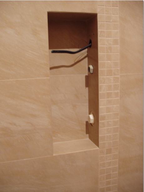

В "технические решения".Ниша для поключений стиральной машины, для экономии места.
