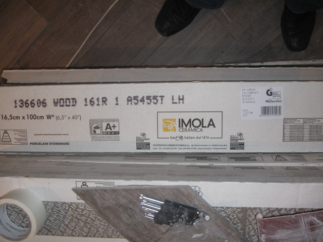

03.11.2013 в 00:11:39

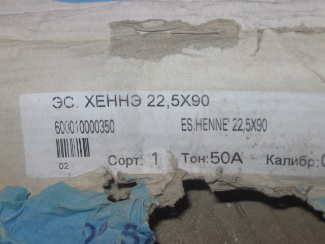

AlZh написал : Дык фамилиё у них е, чи ни?
италон и имола имола вообще не режется, но я настройки ручника не трогал Вообще с резкой длинного КГ по диагонали у меня не получается. Это - только у меня? :o
всё в голове (с)
Али-баба
Али-баба
Регистрация: 03.09.2013
Выборг
Сообщений: 1011
03.11.2013 в 00:19:28
koris написал : италон и имола имола вообще не режется, но я настройки ручника не трогал Вообще с резкой длинного КГ по диагонали у меня не получается. Это - только у меня? :o
А что именно не получается?
