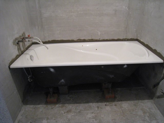

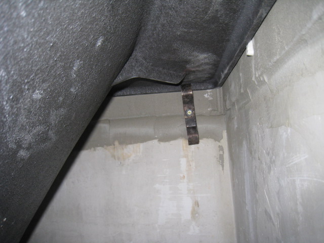

За ванну как раз и надо переживать! :) Поэтому поставите пока плитки нет,примажете,закрепите.Потом плитка. Внутрь конечно наступать придется.Так вы не лезьте туда с килограммом раствора на каждой ноге.Я обычно работаю в тапках.На дно ванны кладу простынь.Именно тряпку,без всякой приклейки.Периодически вынимать,стряхивать,внутри вытирать или пылесосом.Как америкос в клипе пленку кладет,думаю не лучший вариант.Пленка рвется и под нее песок попадает,вся эмаль поцарапается. Процесс примерно на фотках.
