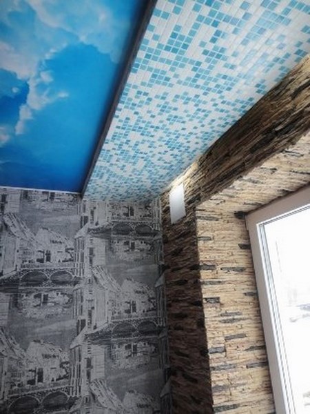

Али-баба написал : Площадь плиток маленькая(20х20).Просто отваливается всем квадратом
Был печальный опыт?
Master111
Master111
Регистрация: 19.05.2012
Тула
Сообщений: 4887
03.11.2013 в 22:57:31
Согласен с FARAON7575, Пползёт при толстом слое клея или его несоответствии укладываемой плитке/мозаике. Какой клей юзаете?
Али-баба
Али-баба
Регистрация: 03.09.2013
Выборг
Сообщений: 1011
03.11.2013 в 23:00:30
FARAON7575 написал : значит клей заветренный или дешево-поддельный какой небудь,ни разу не встречал такой проблемы
Клей хороший.Один раз делал такое,упарился-квадрат не держится,падает.Сделал так-нарезал лист ГКЛ по 3 клеткам,некоторые плитки вырезал.На"земле"приклеил,потом листы вклеил на место(ГКЛ+ГКЛ),и в месте вырезанных плиток притянул саморезами.Потом вклеил вырезанные.Иного выхода не нашёл

Али-баба написал : Клей хороший.Один раз делал такое,упарился-квадрат не держится,падает.Сделал так-нарезал лист ГКЛ по 3 клеткам,некоторые плитки вырезал.На"земле"приклеил,потом листы вклеил на место(ГКЛ+ГКЛ),и в месте вырезанных плиток притянул саморезами.Потом вклеил вырезанные.Иного выхода не нашёл
у вас там наверно основа бумажная была,из-за нее проблема такая могла возникнуть-гребеночку побольше взять надо было,обычно я мозаику на 3,2мм треугольный зуб клею,в вашем варианте обычный прямоугольный 4мм использовал бы

FARAON7575 написал : у вас там наверно основа бумажная была,из-за нее проблема такая могла возникнуть-гребеночку побольше взять надо было,обычно я мозаику на 3,2мм треугольный зуб клею,в вашем варианте обычный прямоугольный 4мм использовал бы
Спасибо.Попробую.Клей-Петромикс"КУ".Из отечественных я лучше не встречал

Али-баба написал : Спасибо.Попробую.Клей-Петромикс"КУ".Из отечественных я лучше не встречал
только смотрите на 4 гребенку все швы будут забиты,поэтому лучше укладывать на белый клей для мозаики
почему из-за бумаэной основы могла такая проблема возникнуть? бумага дополнительно толщину даёт?
FARAON7575 написал : обычно я мозаику на 3,2мм треугольный зуб клею,

FARAON7575 написал : только смотрите на 4 гребенку все швы будут забиты,поэтому лучше укладывать на белый клей для мозаики
Я об этом подумал.Какой именно(клей)?
