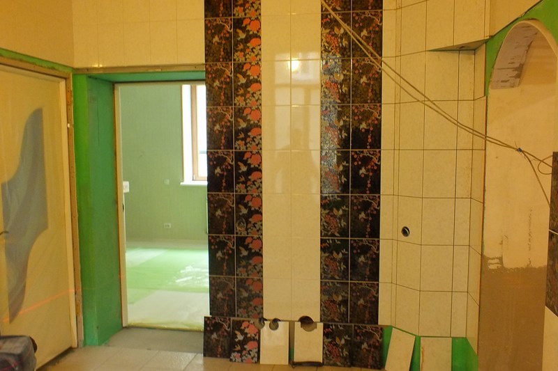

Я не могу сфотографировать все искривления, на фото их не будет видно, но они на стыках, а не сама плитка выпуклая или впуклая :) Достаточно приложить уровень к плоскости и он играет на стыках и это даже невооружённым глазом видно.

нормальная укладккам особых криминалов не вижу . а тс походу перфекционист , хрень только внутренние пластиковые уголки

I`m, зачем пластик в углы пихали?колхоз ведь-цвет отличается,симметрию швов нарушает,а впоследствии если их затрете затиркой она крошится и выпадать начнет,не затрете-пустоты небольшие видны будут
I`m написал : Он сказал что выровняет плиткой.
вполне реально,но обязательны маячные в вертикальный уровень плитки вторые от углов на каждом ряду,а потом между ними укладка в плоскость,если вертикаль смотреть по каждой плитке,то очень большая вероятность что уровень убежит,ибо и точность уровня роль играет и человеческий глаз,и освещение,и планетарность плитки

Прошу прощения-я вот не пойму.Вы купили недорогую плитку.Нашли мастера,который недорого Вам уложил(то,что подписался работать на невыровненной стене-его косяк.Единственный). Вы,каждый раз,собираясь помыться,снимаете трусы и берете уровень?Нет? Если да,и по ночам вас будет глодать мысль"как Вы попали",купите плитку за 12.000 Евро за квадрат.И наймите,допустим,Земскова.И спите спокойно..:)

Агась.Видимо,желание клиента.Второй косяк плиточника-не рассказал,как зубной щёткой налёт из-под пластика вымывать со временем..:)

Сдвиги в перекрестиях бывают всегда. Если на перекрестии сдвиг, надо посмотреть на перекрестие другого угла плитки. Если этот сдвиг компенсирует разницу размера плитки - это нормально. Если сдвиг этого и соседнего перекрестия направлен в одну сторону, т.е. плитка тупо сдвинуто лежит - это косяк. Так можно и проверить. Но все равно, заказывая работу самой средней ценовой категории, требовать высший пилотаж некорректно. Прораб тоже кушает и откусывает и без того не очень высокой цены хороший кусок.
Попадалась испанская плитка и Керама Марацци, у которой вся плитка непредсказуемо гуляет размерами, и, регулируя швом, швы получались от миллиметра до трех, но в целом ровные без изломов. После затирки нормальные вышли. Плевался, но ничего не поделаешь. Такую плитку тупо на крест не положишь - то расширить шов нужно, то сузить, вынимаешь крест и откусываешь одну ногу, чтобы шов сузить, где-то две ноги отрезал, а где-то из креста вертикальные палочки сделал, а горизонтальные швы только клиньями.

Да.И тут только лазер в помощь,по периметру.А чем подгоняешь-крестиками,клиньями или кусочками картона от упаковки-до фиолетового барабана..:)
