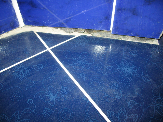

17.11.2013 в 01:25:12
Всем привет! Уважаемые мастера, подскажите пожалуйста исправить ошибки! Расстояние между напольной плиткой и настенной где то 3 см, где то 1 см. Также расстояние в месте порога в ванную комнату от напольной плитки до коробки двери 2 см. Чем закрыть щели? Какой материал использовать?:)

17.11.2013 в 01:30:15
Albina, на пороге профиль деревянный прибейте по размеру, а по углам либо уголок плиточный, либо обрезками плитки оформить.

Сообщений: 21451
17.11.2013 в 06:55:04
Albina, щели в углах можно заполнить плиточным клеем или герметиком, и закрыть пластиковым плинтусом. А у двери - порожек.
