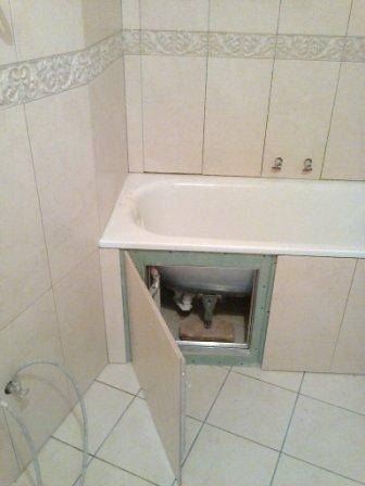

almeca написал : вот, я вот так заделываю
Спасибо большое! Но я, если честно, ничего не поняла из рисунка :( Что нарисовано желтым, что в желтую полоску, а что пространство между ними? Про вкручивание шурупов тоже не ясно нарисовано :)
almeca
almeca
Регистрация: 07.01.2009
Пенза
Сообщений: 14408
20.11.2013 в 17:43:19
Минерва написал : ничего не поняла
девушка, а вы сами собираетесь это делать? Может мастеру покажете? Не поймет - объясню... Но проще конструкции я что-то придумать не могу.

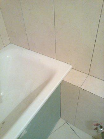

AndyMirror написал : Нарезается плитка полосками по 2-3 см и на клей клеится к стене. 3-4 слоёв обычно хватает. Сверху клеится на следующий день, чтобы плотнее клеем зажало. Поролон и т.п. тоже считаю излишним. Ванна чугунная и цементный раствор отлично уживаются, особо если в распор. Иногда даже ножек нету.;)
Т.е. слоями по всей длине ванны? Тогда между ванной и стеной будут шершавые торцы плитки? Они же вроде более светлые по цвету? Вопрос 1: как это и смотрится? 2сколько надо плитки на это? и последний - как посмотрит на меня рабочий :) А большой проем (5 см) в изголовье ванны так все равно не закроешь...
