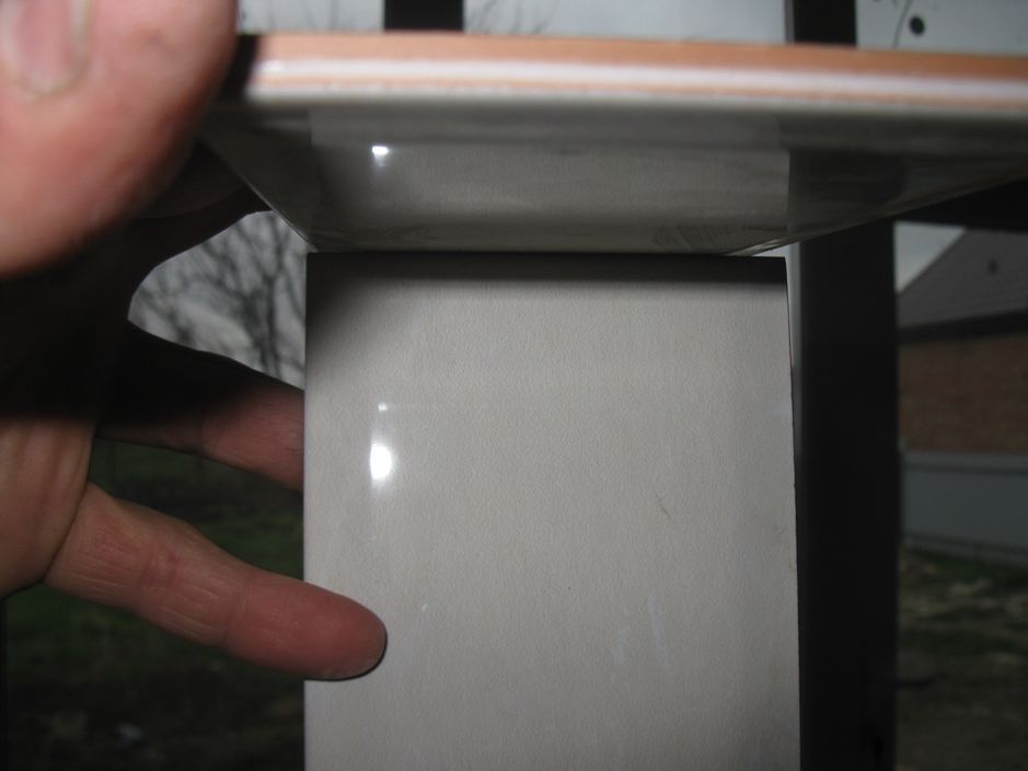

хотя есть варианты....

jek johnson написал : хотя есть варианты....
вот когда хозяйка будет мыть эту столешницу - она быстро поймет, какое оно - счастье настоящее...

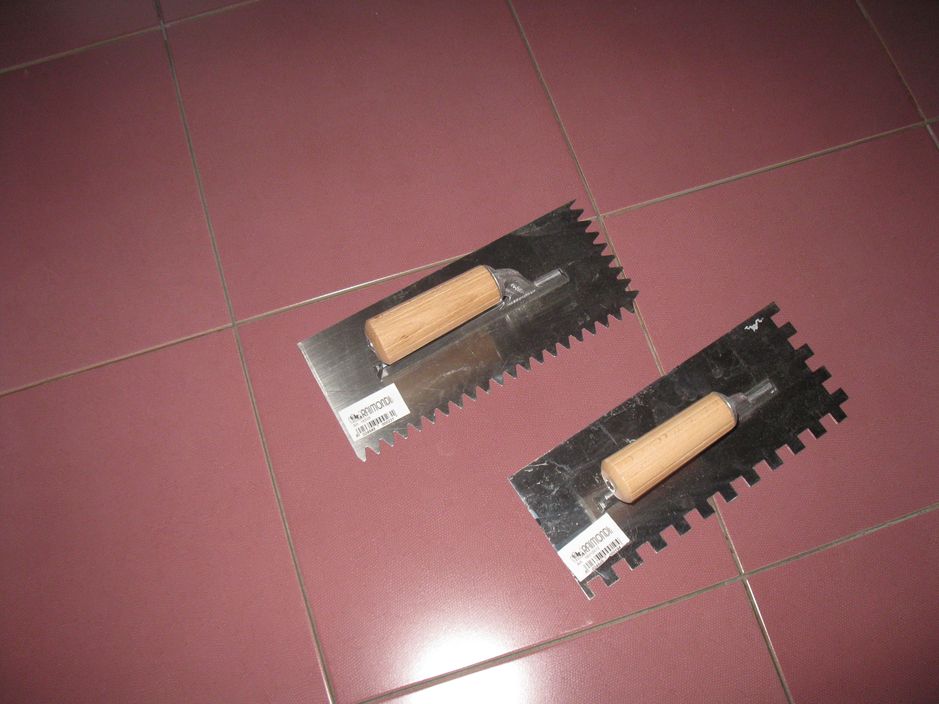

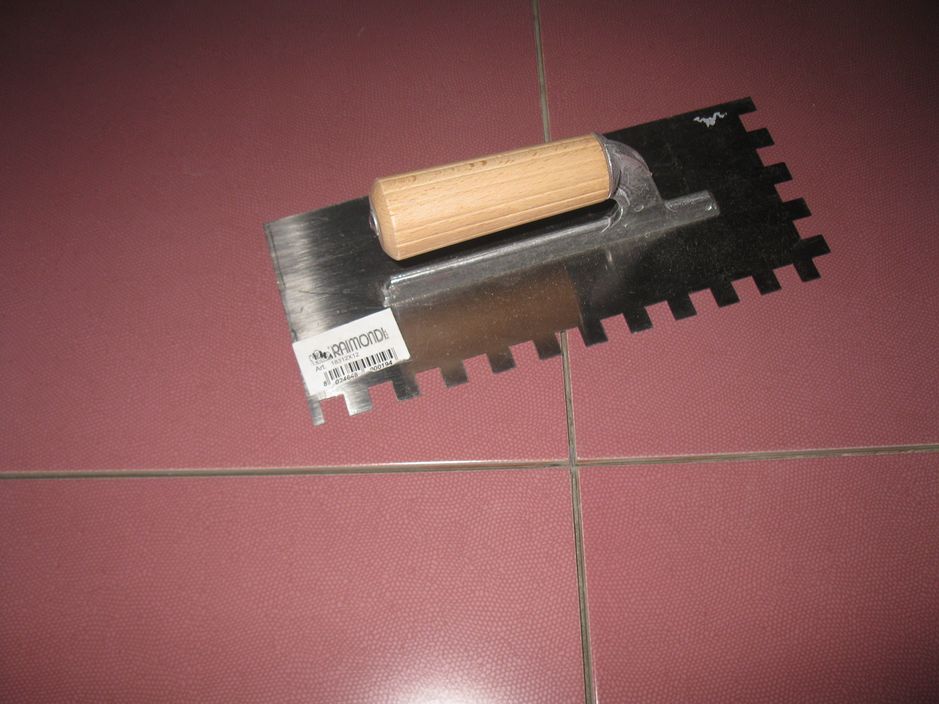

Наконец-то нашёл двенадцатый гребень.
Заодно с "квакушкой" договорился о перемирии.:) Взял на пробу такую 11-ю "пилку".

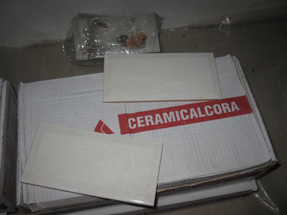

Стою на распутье (как некогда Призрак с объёмным бордюром). Внутренний угол рабочей зоны. Плитка Ceramikalcora 100х200 трапециевидная в сечении. Укладка "вразбежку". Смещение на-половину. Традиционно перекрыть резанный край заводским - на фонтан, т.к профиль плитки не даст сделать красивой зафуговку. Варианта вижу два. 1 Стыковать целые с общим зазором, половинки на-ус. 2 Перекрывать уложенную сторону подгоняя каждую перпендикулярную плитку под профиль стыкующейся. Что думаете комрады?

AlZh написал : половинки на-ус
судя по высоте рельефа-никуда не деться

AlZh написал : Стыковать целые с общим зазором, половинки на-ус.
Я за этот вариант.

AlZh написал : Наконец-то нашёл двенадцатый гребень.
а у меня такой уже давно есть )))
AlZh написал : Заодно с "квакушкой" договорился о перемирии
что за лягушка? на фото которая с треугольным зубом? почему перемирие? война была?
