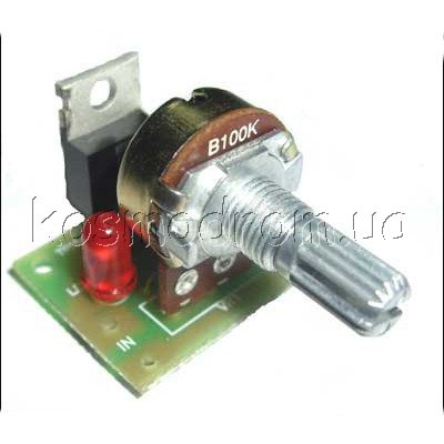

romankartsev написал : без регулировки скорости
Без регулировки черепаха улетит. Я применяю болгарку без регулировки, но включаю через регулятор мощности вроде такого:
Но на симистор надо радиатор присобачить На двух болгарках регуляторы вышли из строя. От ремонта одной я отказался, а другую уже два раза регулятор менял - тоже больше не буду. Такое устройство использую уже года два.
