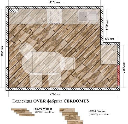

Вопрос по керамо-граниту на пол сильно вытянутой формы. Собираюсь на пол кухни общей площадью 12кв.м. уложить керамогранит. Пока уложил на часть пола маты обогрева Devi - см. http://photo.qip.ru/users/prok12.qipru/4253615/ На сегодняшний день они залиты слоем 7.5мм (над кабелем ок.3мм) саморастекайки для сложных оснований, армированной фибро-волокном Vetonit-4310 - http://www.weber-vetonit.ru/materialy-dlja-vyravnivanija-polov/materialy/nalivnye-poly-bytovyekommercheskie/webervetonit-4310.html После заливки кабеля поверхность имеет отклонения в среднем 2мм на 2м, есть правда отдельный участок до 3мм "яма": ну не просто по кабелю тонким слоем разгонять саморастекайку :confused: Вопрос №1. Можно с учётом "тёплого пола" применять двухкомпонентный эпоксидно-полиуретановый клей? Когда-то лет 5 назад Kerakoll SuperFlex ( http://stroimag.com/p10323577-dvuhkomponetnyj-klej-dlya.html ) поразил меня потрясающей адгезией и эластичностью - как очень твёрдая резина после высыхания. Но дружат ли такие клеи с "тёплым полом"?? Вопрос №2. Понравился вот-такой керамо-гранит под небрежно-струганое дерево - http://www.pkrussia.ru/catalog/over/ Фабрика CERDOMUS (кстати, как у неё с качеством/геометрией??), коллекция Over, цвет Walnaut (грецкий орех). В коллекции есть КГ толщиной 10мм: 1) 100х20см
2) 100х10см 3) 60х15см 4) 60х7.5см Согласно рекламному буклету, укладывают полосами вперемежку, например, полоса шириной 20см, потом полоса 10см. Или полоса шириной 15см, потом одна или пара полос шириной 7.5см. Хаотично, в общем - так красивее. Но! Смущают очень длинные и узкие полосы КГ: которые 100х10см и 60х7.5см. Не будет ли с ними проблем при укладке: сломать легко, а плоскость выдержать не просто? Не порвёт ли их потом на "тёплом полу"?? И...при длине полосы КГ 100см малейшее отклонение его поверхности от плоскости даст "ступеньку" с соседней плиткой. :confused: Есть у кого опыт работы с такими форматами?? :clapping Вот один из вариантов раскладки 60х15см и полоски 60х7.5см:

Prok12 написал : Вопрос №1дружат ли такие клеи с "тёплым полом"??
дружат
Prok12 написал : Вопрос №2.длинные и узкие полосы КГ: которые 100х10см и 60х7.5см. Не будет ли с ними проблем при укладке: сломать легко, а плоскость выдержать не просто? Не порвёт ли их потом на "тёплом полу"?? И...при длине полосы КГ 100см малейшее отклонение его поверхности от плоскости даст "ступеньку" с соседней плиткой. Есть у кого опыт работы с такими форматами??
сломать КГ нелегко даже такой узкий;плоскость выдерживается как обычно; на ТП не порвёт(с чегобы?);чтобы не было ступенек, плитка укладывается под гребёнку, по плоскости, а не на слой по уровню.
Prok12 написал : Есть у кого опыт работы с такими форматами??
опыт есть))

Prok12 написал : укладывают полосами вперемежку
Недавно такое увидел, довольно интересно.
Совет. На пачке такой плитки не помню какого производителя видел рисунки, глясящие о том, что "палубу" класть надо с небольшим сдвигом. Был также рисунок с четкой разбежкой - он был перечеркнут. Видимо из-за возможной выпуклости плитки четкая разбежка не рекомендуется.

Бонис написал : На пачке такой плитки не помню какого производителя видел рисунки, глясящие о том, что "палубу" класть надо с небольшим сдвигом.
даже размер сдвига указывают, недавно укладывал - на коробке нарисовано было 20 см сдвиг

Поясните про этот сдвиг: должно быть не как кирпичи, а "нерегулярное" расположение швов - чтобы они не складывались в линию?

Prok12 написал : Поясните про этот сдвиг: должно быть не как кирпичи, а "нерегулярное" расположение швов - чтобы он не складывались в линию?
типа так: размер 16,5*100 - размер 22,5*60 -

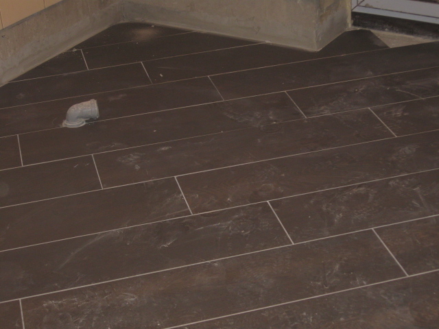

Грэй написал : чтобы не было ступенек, плитка укладывается под гребёнку, по плоскости, а не на слой по уровню.
совсем наоборот-под гребенку перепады при встрече края и центра соседних плиток будет ступень,а при небольшом слое клея будет ступенька
только недавно 15*120 укладывал
Prok12 написал : Согласно рекламному буклету, укладывают полосами вперемежку, например, полоса шириной 20см, потом полоса 10см.
и так делал,есть фоты в компе.комп в комнате,а там малой спит,если интересно завтра вечером выставлю
Prok12 написал : Но! Смущают очень длинные и узкие полосы КГ: которые 100х10см и 60х7.5см. Не будет ли с ними проблем при укладке: сломать легко, а плоскость выдержать не просто? Не порвёт ли их потом на "тёплом полу"??
да нет проблем такого плана,а чтобы ступеньки были незаметны шов 3мм крест поставьте и затирку подольше не смывайте,чтобы почти заподлицо была

FARAON7575 написал : совсем наоборот-под гребенку перепады при встрече края и центра соседних плиток будет ступень,а при небольшом слое клея будет ступенька
если плитка выгнута дугой, то ступенька будет в любом случае.. и это не зависит от толщины слоя клея

Грэй написал : если плитка выгнута дугой, то ступенька будет в любом случае.. и это не зависит от толщины слоя клея
зависит,ибо на гребенку нету толщины клея для маневра,т.е к примеру одну притопить,другую чуть выше оставить,и поэтому получается ступенька,а не ступень
