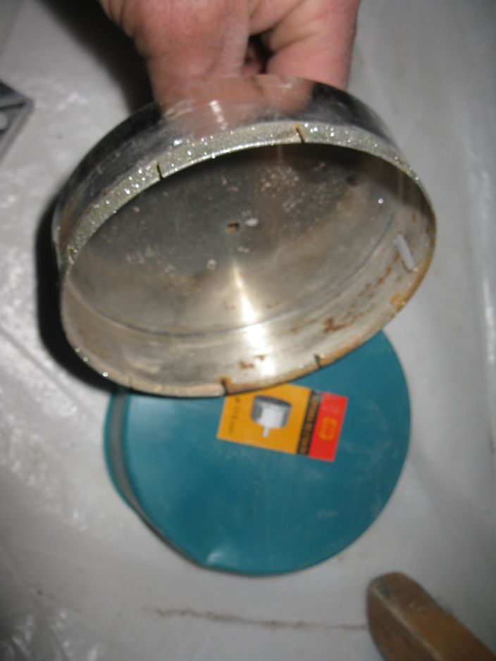

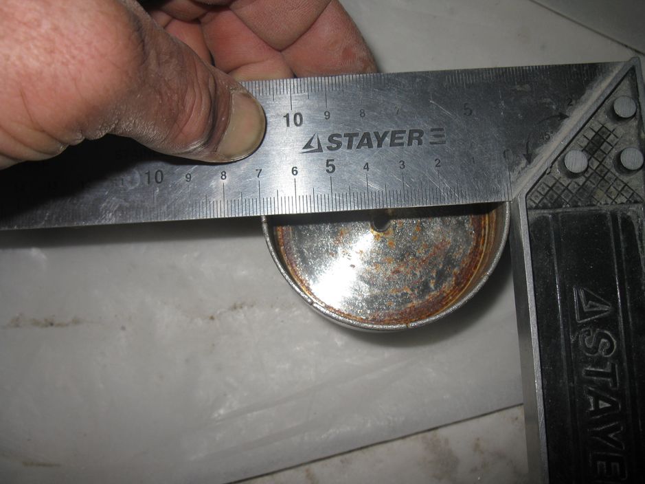

я делаю так всегда https://db.tt/bZ3izM0t ,а режу алмазной 68мм.коронкой.Когда вырезают прямоугольник в блоке из нескольких розеток,в середине между механизмом розеток отсутствует перемычка из плитки.Электрики туда всякий мусор подкладывают при затягивании винтов.А с круглыми отверстиями всё чётко встает.

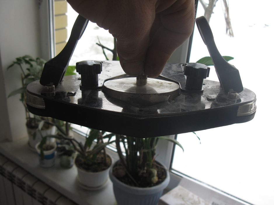

Бросьте, чай не красна девица... Роман молодец, но вопрос денег..., могут заплатить - сверлите алмазной коронкой ресурс которой ограничен, а цена поднялась до неприличия, можно и индивидуальный кондуктор сделать, можно и 19 кг сверлильный станок привезти...

я за резку отверстий 150р. беру.Коронки покупаю сам.Сейчас в Леруа 68мм от Энкора стоит 713р.Раньше 500р.была.На керамограните ресурс ограничен.
