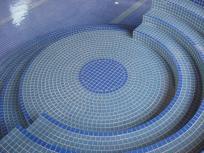

Ура фото пошло Так вот ,это лягушатник. Полы шершавые, пардон матовые. Стены ,по чаше- эмаль. Клеить малярку будем ? Вокруг смазанно-размазанно это не я.

вид сбоку ,кажется...

Расимович,Впечатляет... . Вид сверху бы посмотреть, на круг. Чашу нормально подготовили? И если дорабатывали( почему-то уверен что дорабатывали, особенно ступени), то каким материалом и как он в работе?

[QUOTE=waw0375;4275618]Расимович Вид сверху бы посмотреть, на круг. Кажется понял .Дело не в пикселях ,а в весе фото.
