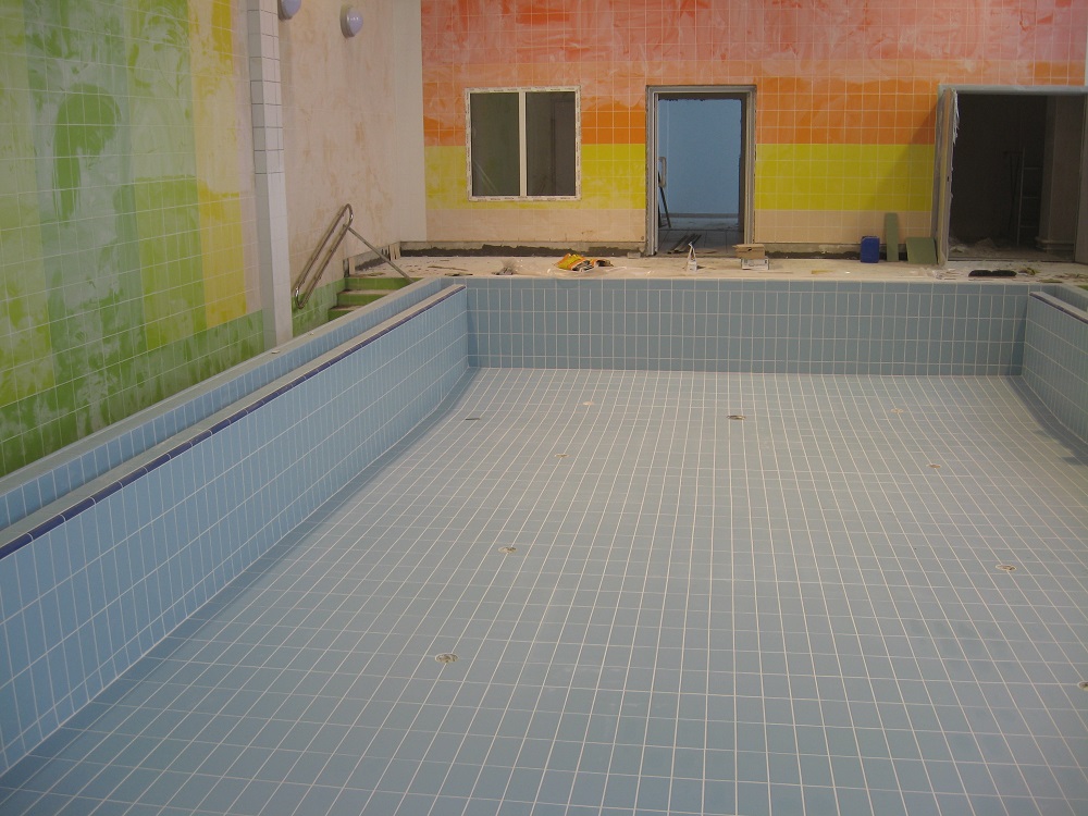

практически сразу смывать остатки затирки. Потом их выколупывать из складок гораздо труднее, даже со спецсредствами
Это верно. Но не всегда получается. Я один раз затирал - бац, свет пропал... На неделю... В лесу... И бензин забыли завести для генератора. Потом заработал на демонтаже плитки зато ;)

Расимович написал : Попробуйте перед затиркой смочить СЛЕГКА .
не, я лучше скотчем заклею... мне бы сейчас этот налёт убрать, до затирки

Без ржаки ,клинкер (уличные лестницы, полы детских бассейнов, и пр МАТОВАЯ). Попробуйте перед затиркой смочить СЛЕГКА
А потом гадать, а что это швы разного цвета? Лучше заклеить. Малярная лента + полиэтилен. Времени конечно уйдет не мало, но меньше, чем на оттирку. А плитка, что на фотках стала жертвой российской полиции. Домик вскрыли, и пока эксперты не приехали нельзя было ничего мыть. Там клеем Кнауф Флекс было наляпано. Штука мрачнее затирки (((

koris написал : мне бы сейчас этот налёт убрать,
что он тебя так напрягает? Пару раз промоешь - пропадет.. Не терпится - возьми полироль для мебели да протри....
кстати, ВСЕГДА плитку слегка смачиваю перед затиркой

almeca написал : что он тебя так напрягает?
заказчикам нужно продемонстрировать отмытую плитку
