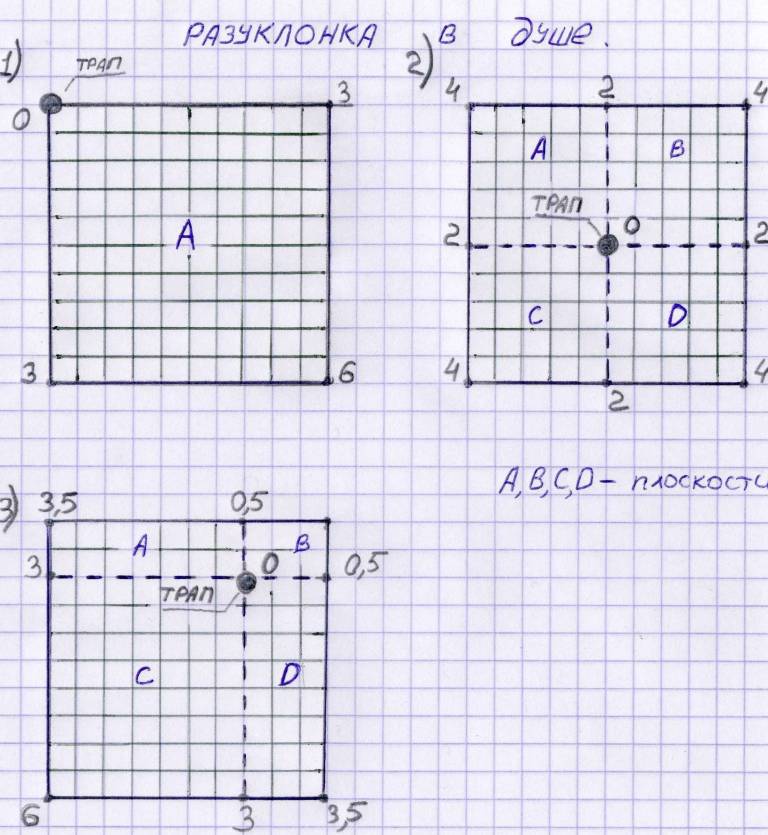

Mihail1975 написал : А на рисунке у вас нет горизонта нигде просто плоскость. кладите плитку от слива, снизу вверх на расчёску
Да, я теперь сам обратил внимание, что неправильно нарисовал, это как раз рисунок с места дальнего левого угла, а к въезду левый угол поднимается бустрее правого и доходит до горизонта, если справа с каждым метром наберает подъём на 1 см, то слева - на 1,5 см. Но так как площадь большая, то этот переход совсем не заметен, только когда воду прольёшь или с машины натает снега, то вода элипсом вытягивается по диагонали в левый угол, к водосбору. Левый край, от стены, я думаю приподнять, чтобы вода на стену не шла, а так всё ровно по стяжке буду гнать под гребёнку. Сейчас пол ровный, и плитка, думаю, будет ровная.
А вот с плиткой как быть: 33х33 или 45х45?

08.03.2010 в 21:44:41
А это уже как захотите. 33-ю полегче будет класть и обыграть ею поверхность проще.

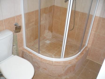

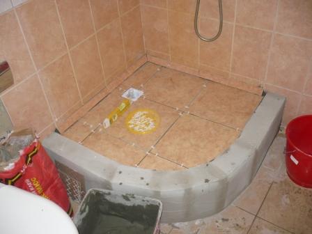

разуклонка: никогда не пилю плитку. Зачем? Некрасиво и геморройно. Проще сделать стяжку как на схеме и ложить целую плитку.

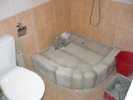

09.03.2010 в 05:51:49
меняли в гостинице акриловые поддоны(протекали по стенам) на конструкцию из газобетона.

Mihail1975 написал : 33-ю полегче будет класть и обыграть ею поверхность проще
Понял, спасибо, так и сделаю.

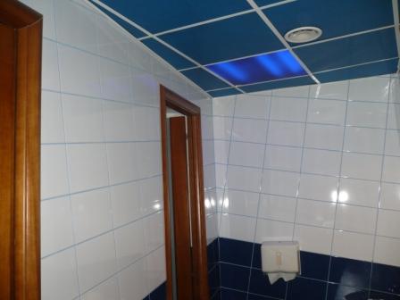

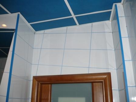

09.03.2010 в 17:07:38

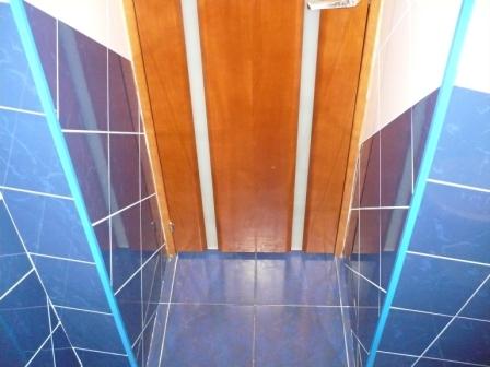

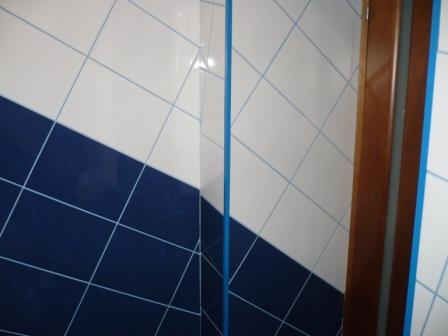

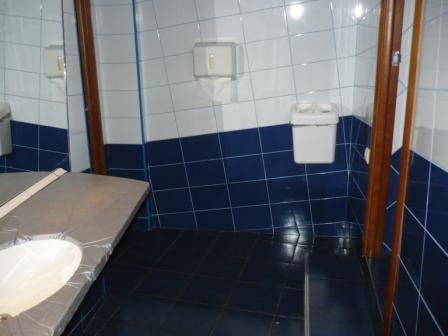

В кафешке гуляли, туалет прикольно выглядит.

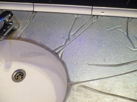

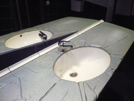

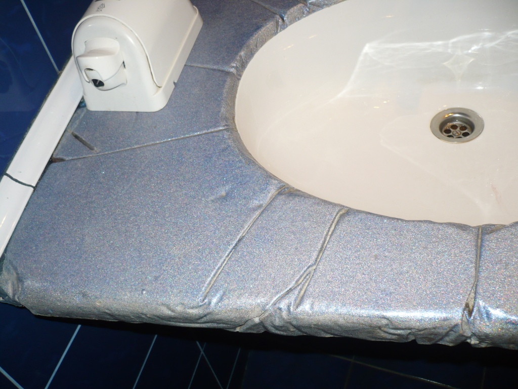

09.03.2010 в 17:14:26
столешница самодельная.

Сообщений: 5978
09.03.2010 в 18:25:55
Mihail1975 написал : туалет прикольно выглядит.
это просто ужасно:scare - как будто с бодуна заходишь в сартир:D

Сообщений: 2329
09.03.2010 в 19:16:06
А мне понравилось.Сколько раз хотел сделать такое,останавливало то,что не знал как отреагируют.

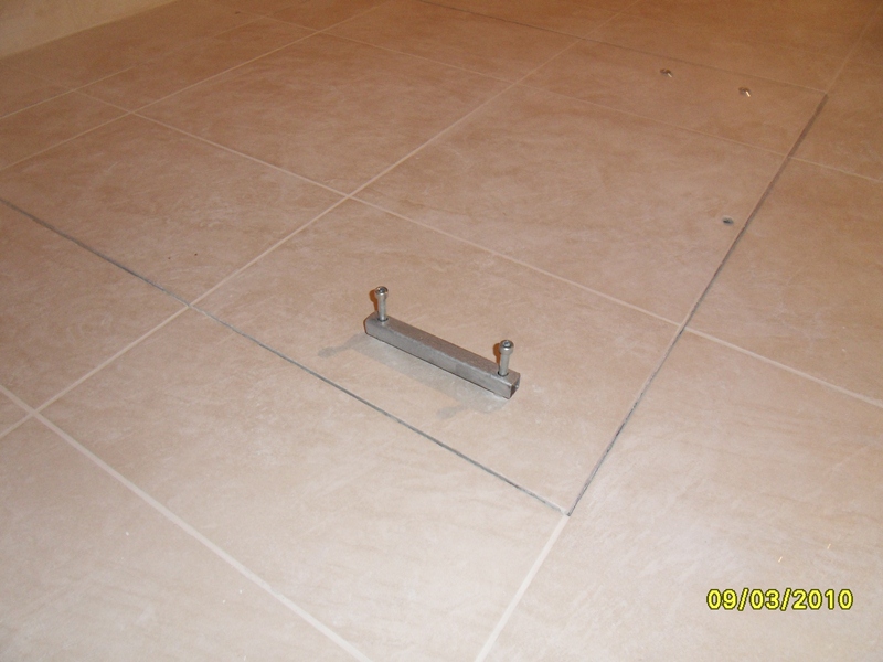

Сообщений: 2329
09.03.2010 в 19:35:34

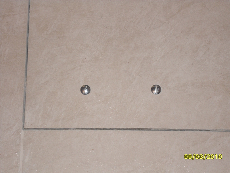

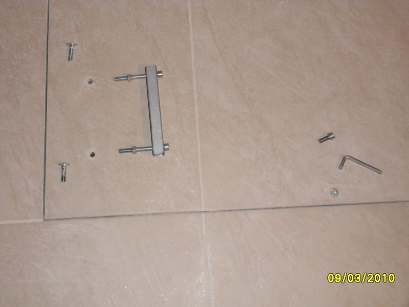

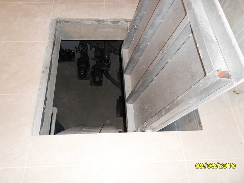

koris65 написал : Стыдно признаться, но опять не понял...
Наверно я плохо объясняю.Но вот люк.Приклеена плитка на Церезит 17. Ручку я не такую имел в виду(просто скобу).Если гайки прикрутить к скобе через отверстия,то она будет проваливаться.Но в Вашем случае я думаю никаких ручек и не надо-просто поддевать шпателем при снятии.
