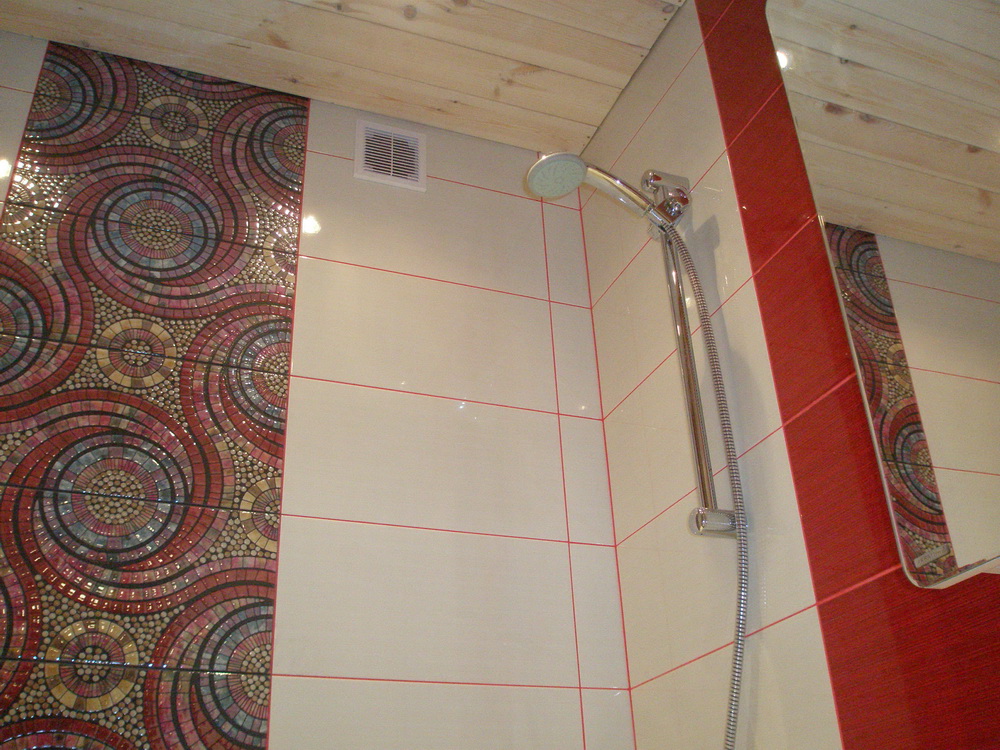

BV, читала я про сухие помещения. Так сверху гидроизоляцию же Флехендихт. Потом литокол к 80. И не лью я там воду прямо совсем, иногда с занавески в ванной наливается только. Вы считаете, что местная гидроизоляция на стены все-таки необходима? Тогда также - тот же флехендихт и сверху литокол?

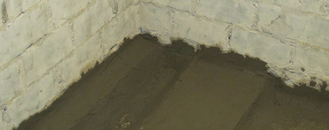

koris написал : до кирпича что-ли снимать всю эту хрень? там получается такой пирог (начиная от кирпича): штукатурка с остатками извести, штукатурка потоньше, штукатурка совсем тонкая с нанесённой, как я предполагаю, масляно-клеевой шпаклёвкой...
Вот недавно снимали в новостройке 16 м.кв. один человек - один день, сначала топором, затем обломком абразивного камня :) Правда видно только часть стены. Снимаем до такого состояния всегда, если известь.;) P.S. глядишь будет чем три дня заняться :D

koris написал : вот и думаю, что с этой стеной делать.
Кирпич то не силикатный, случаем? Сносить всё и штукатурить.

BV, мы еще и потолок деревом зашивать будем:))) :p У нас в ванной сухо-сухо, только по стенке вода бежит где душ, там и размыло. А так на потолке бумажные обои уже 10 лет как приклеены, ни разу не намокали.

AndyMirror написал : Максимум где стоит с этим стараться это пол душевой.
Там уклон пола к трапу важный, чтобы вода в углах не стояла ;) Поэтому и пишут, что затирка не держит воду ;)

BV написал : Берете белый внутренний плиточный уголок, отрезаете видимую часть от основы и клеете в угол на белый санитарный силикон полностью заполняя пространство под уголком выдавливая им лишнее. Излишки вытираете белой безворсовой тканью или бумажными полотенцами.
Вуаля - герметик не контачит с водой, шов можно тереть хоть щеткой.
Чаще наружным делаем, "пятка" держится лучше, бОльшие щели закрывает, да и симпатичнее имхо
